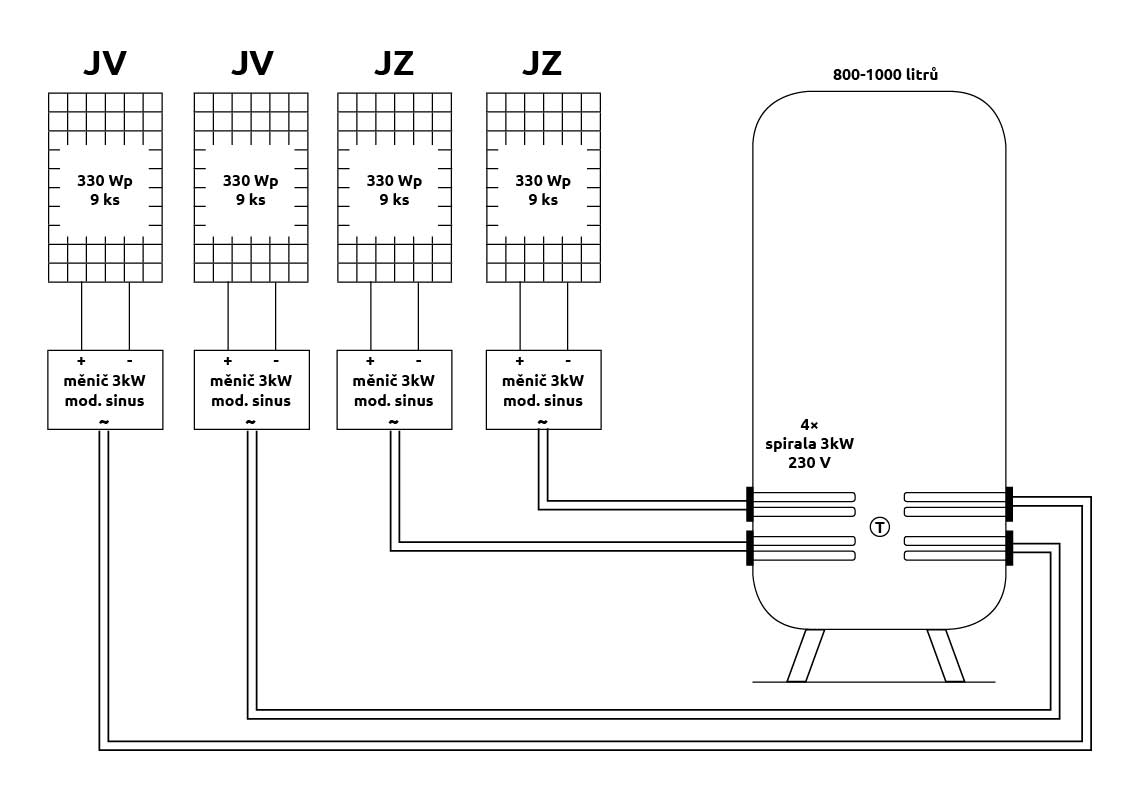

Zpět tedy k variantě s měničem, překreslil jsem schéma dle vašich rad. Co je ještě k řešení:
1) suché nebo mokré těleso ?
2) pokud suché jak s termostatem aby se to nepřehřálo (videl jsem ty vestavěné pouze u mokrých těles)
- jednak kam ho správně umístit a pak jak připojit když těch měničů bude víc

Ale mas moznost to naprat naprimo.
A s tim ze se ti nelibi vyteznost tak to dokoupit
K tvemu schema, chybi teplotni cidlo, staci dle me centralni ale klidne na 2 urovnich nádrže.

To čidlo je to to "T" v kroužku, druhý bych dal třeba do půlky nádrže ale jak to zapojit když by ty sitony byly čtyři ? jako normálně paralelně všechny vstupy do sitonu a na to paralelně dvě čidla ? nebude se to hádat ?NOPARasito píše:Ale mas moznost to naprat naprimo.

Nebude, zalezi na technologii a pokus omyl neni problemDuke píše:To čidlo je to to "T" v kroužku, druhý bych dal třeba do půlky nádrže ale jak to zapojit když by ty sitony byly čtyři ? jako normálně paralelně všechny vstupy do sitonu a na to paralelně dvě čidla ? nebude se to hádat ?NOPARasito píše:Ale mas moznost to naprat naprimo.
Teplotni cidlo v radu 3$ snad neboli

pokud tam bude nějaký střídač může být mokré těleso, pokud bude ohřev DC, tak doporučuji suché těleso.
Co se týká nákresu, tak ohřevné patrony jen dole mají výhodu v maximálním využití dodané energie, ale současně nevýhodu v tom, že voda nebude nejdříve teplá nahoře k užívání. Osobně bych volil 3F patronu nahoře a 3F patronu dole.
Dají se koupit třeba 9kW topná 3f tělesa
https://www.regulus.cz/cz/elektricka-topna-telesa
Nahříval bych první horní část a zbytek energie tlačil do spodní patrony a teprve až vršek dosáhne třeba 50 stupňů, tak bych otočil a tlačil vše do spodku a zbytek nechal do horní patrony.
Na druhou stranu... 12kW výkonu ohřeje 1000l z 10 na 80 stupnu za 7 hodin, tak je otázka jestli to má smysl komplikovat a nenechat to vše dole.

Díky za odkaz, líbí se mi todle:
https://www.regulus.cz/cz/topne-teleso-3-kw-typ-b
zapojit ho na 230V a každým sitonem krmit jednu spirálu
ten obsah vody 1000 L to jsem tak střelil, čekám na topenáře (je to jak čekat na smrt) až se konečně zastaví a po telefonu mi říkal že se to dá nějak napočítat podle radiatoru kolik je potřeba, je jasné že čím větší tím lepší, ale zase se podle mě musí s rozumem, půjde to využívat podle mě max. 4-5 měsíců z roku takže i investice musí být přiměřená.
