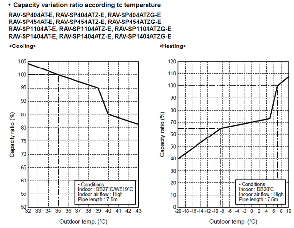

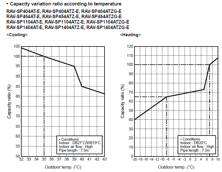

Pro naší 11 kW klimatizační jednotku* jsem v servisním manuálu našel graf výkonu v závislosti na teplotě. Jmenovité COP při 7C by mělo být 4,2. Při 0C zvládá dávat 70% jmenovitého výkonu. 4,2 *0,7 mi vychází lehce pod tři. Pokud zůstane nejvyšší příkon kompresoru pro různé teploty podobný.

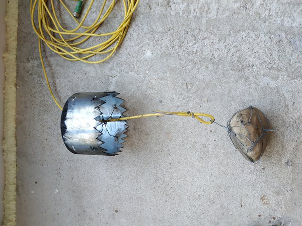

Vyzkousel jsem a funguje to v sezoně cistim po 3 mesicich. A timto bazmekem. Takze zanaseni nevycistitelny nepripada v uvahu. Kontroluju i 10metrovou kamerkou k mobilu z alika.kodl69 píše:120° na spodku komína? to je už na hranici slušného vychování, když to začne kondenzovat v komíně, je to pak prakticky nevyčistitelný, ale jak kdo chce. Raděj trochu vyšší ztrátu v komíně než řešit komín ucpanej dehtem a sazema za jednu sezónu...

komin cistim 2 x za rok, z místnosti. mám 8m dlouhý epoxidový flexibilní klacík, k tomu nerezový štětiny ( ploché pásky do kruhu v několika patrech) projedu tam a zpět a hotovo. saze žádné, po dehtu ani památky... krásně vyčistám celý komín zespodu a nemusim na střechu. kdyžtak bych to někde někomu našel kdyby byl zájem a nebo poslal fotku setu.....
Re: FVE vs DS vs plyn vs drevo
něco podobnýho používá kominík, za sezónu tak dvě až tři lopatky sazí. A to za tu trochu dřeva spálenýho navíc stojí...
