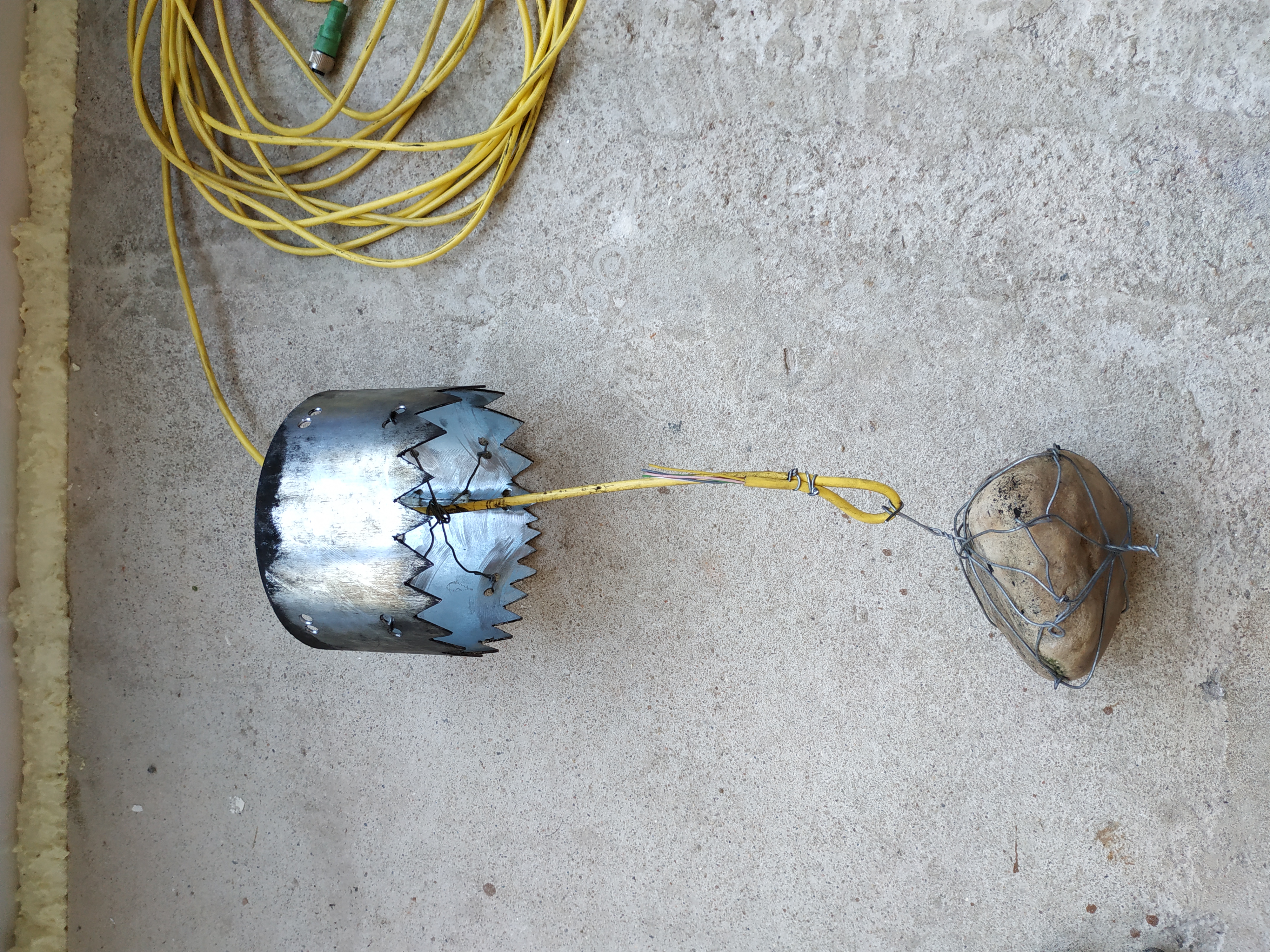

Vyzkousel jsem a funguje to v sezoně cistim po 3 mesicich. A timto bazmekem. Takze zanaseni nevycistitelny nepripada v uvahu. Kontroluju i 10metrovou kamerkou k mobilu z alika.kodl69 píše:120° na spodku komína? to je už na hranici slušného vychování, když to začne kondenzovat v komíně, je to pak prakticky nevyčistitelný, ale jak kdo chce. Raděj trochu vyšší ztrátu v komíně než řešit komín ucpanej dehtem a sazema za jednu sezónu...

komin cistim 2 x za rok, z místnosti. mám 8m dlouhý epoxidový flexibilní klacík, k tomu nerezový štětiny ( ploché pásky do kruhu v několika patrech) projedu tam a zpět a hotovo. saze žádné, po dehtu ani památky... krásně vyčistám celý komín zespodu a nemusim na střechu. kdyžtak bych to někde někomu našel kdyby byl zájem a nebo poslal fotku setu.....

něco podobnýho používá kominík, za sezónu tak dvě až tři lopatky sazí. A to za tu trochu dřeva spálenýho navíc stojí...
