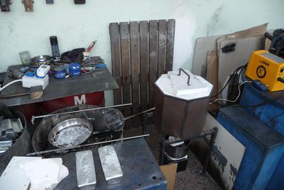

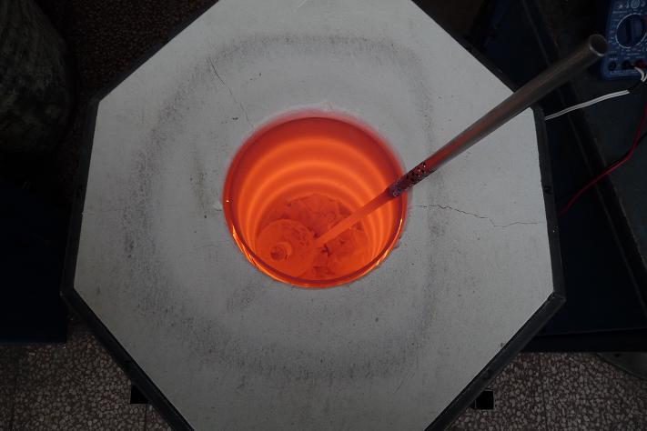

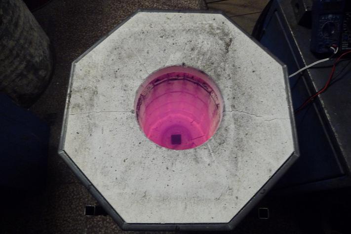

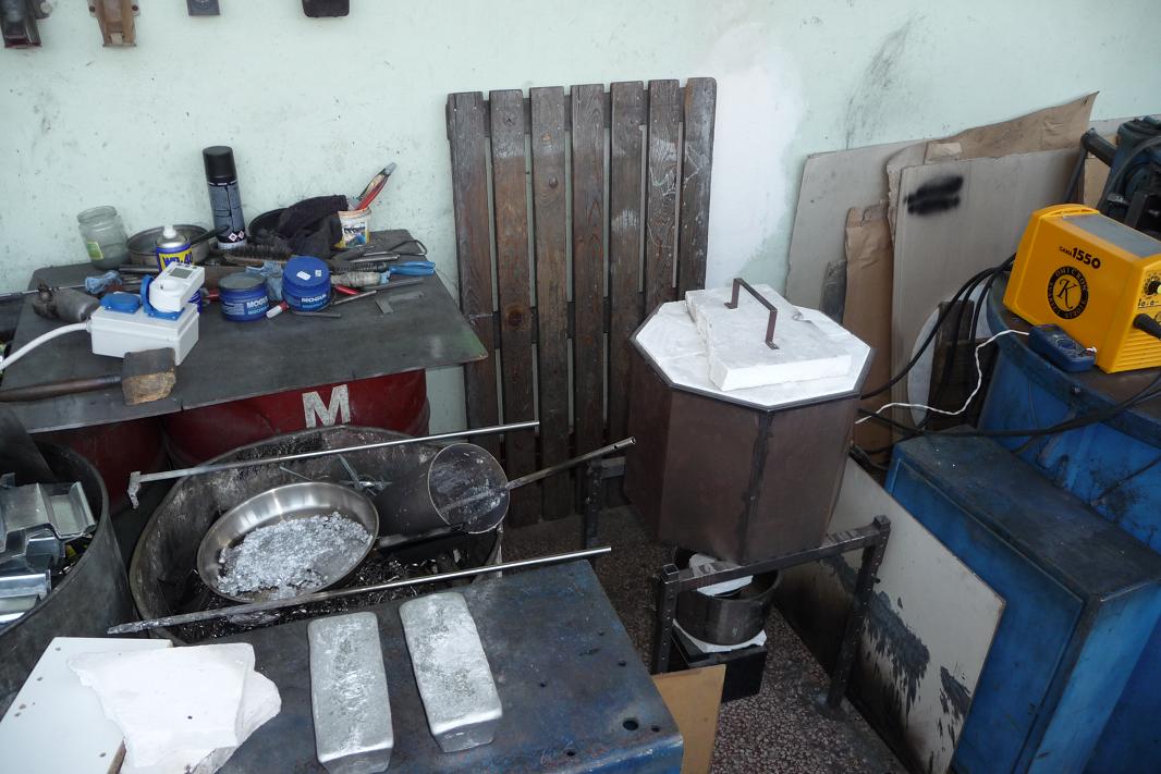

už mohu zvřejnit foto nové pece
(konečně se to jakš-takš povedlo
"Vařil" jsem mosaz - staré vodovodní baterie , špóny a kousky plechů
. S touhle odporovou pecí je tavení mnohem pohodovější než-li v peci na dřevěné uhlí viz. výše ... a taky mnohem levnější co se týče paliva
... cca 6,00 Kč/kg mosazi v odporové peci VS. cca 55,00 Kč/kg mosazi v dřevouhelné peci ...

Re: Domácí recyklace kovů
To vypadá velmi dobře! Měl by jsi i nějaký bližší popis z čeho a jak je to udělané ?
- Příspěvky: 2796
- Reputace:427
- Lokalita:Brno

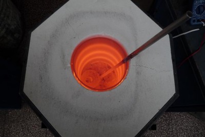

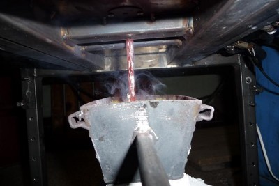

děkuji za reakci

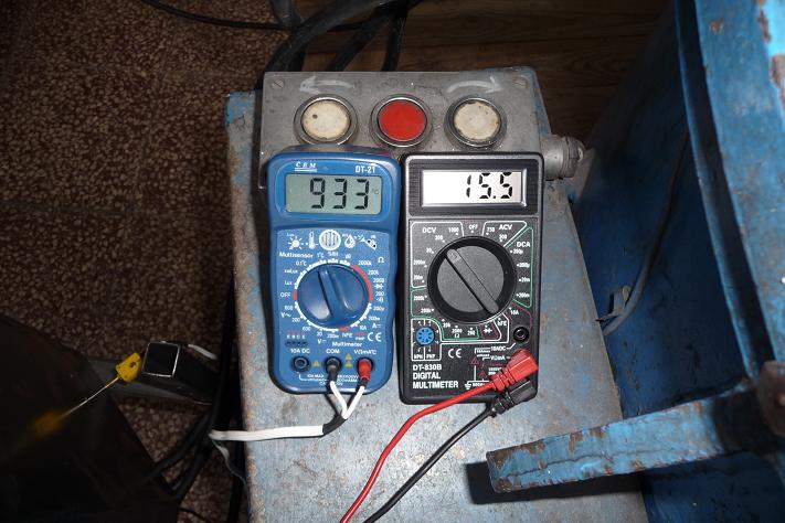

, plášť je obyč černý plech , vnitřní izolace je z desek promasilu (stěny 80mm , víko 30mm) , topný
element z šamotových plátků s drážkami pro topné odporové dráty , kelímek z nerezu . U tohoto prototypu jsem pro odběr taveniny zkoušel dolní výpusť ... jde to , ale ještě to není to pravé
Kvůli bezpečnosti a jednoduché regulaci jede pec na 24V ... max. 4.500W
. Zdrojem je svářecí invrtor GAMA 1550 , v tomto případě dva (kvůli výkonu a také kvůli rozložení zátěže na dvě fáze ) .
Na čtvrté fotce je vypouštění roztaveného kovu do formy na cyhly , pátá fotka pohled na svítící topný element

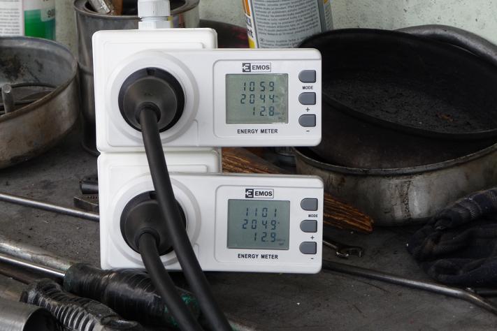

No myslím, že "zatěžkávací zkouška" zváračky už prebehlaPTC píše:...BTW, celkem zatěžkávací zkouška pro svařovací invertory(s účinností cca 85%...)

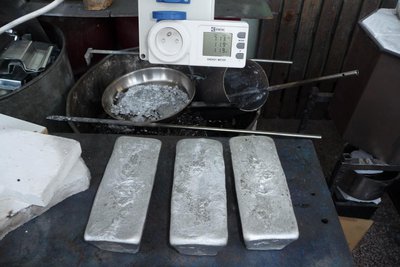

po letech sem se konečně dokopal k další tavbě
Tentokrát jeden invertor , hliník a poprvé pouze na přebitky z
. Na to že teprve končí Březen docela síla
. Stihnul sem odlít tři cihly po cca 2kg = necelých 6kg hliníku při "spálení" 11,9kWh elektriky pouze ze
. FVE dnes vypotila 23,4kWh ... dnes jen v Bulku
Pěkné,do čeho liješ cihly?Jinak včera dalo pole (4,6) 5,1kW špičku,svítí pěkně celý den dneska ,do spotřeby a baterky 22kWh+zbytek do vody .Jaká je výkupní cena cihel oproti drobotě?
