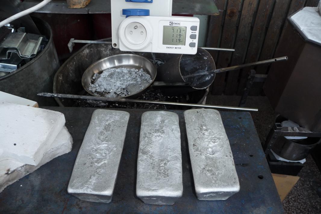

po letech sem se konečně dokopal k další tavbě
Tentokrát jeden invertor , hliník a poprvé pouze na přebitky z
. Na to že teprve končí Březen docela síla
Stihnul sem odlít tři cihly po cca 2kg = necelých 6kg hliníku při "spálení" 11,9kWh elektriky pouze ze
FVE dnes vypotila 23,4kWh ... dnes jen v Bulku

- Příspěvky: 5451
- Reputace: 287
Re: Domácí recyklace kovů
Už len trochu Cu a Li a robíme Abramstony
400 Ah
- Příspěvky: 3468
- Reputace: 524
Pěkné,do čeho liješ cihly?Jinak včera dalo pole (4,6) 5,1kW špičku,svítí pěkně celý den dneska ,do spotřeby a baterky 22kWh+zbytek do vody .Jaká je výkupní cena cihel oproti drobotě?
