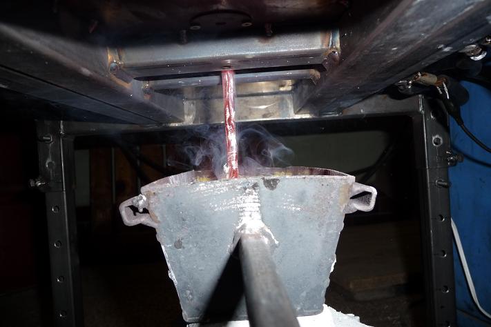

už mohu zvřejnit foto nové pece :mrgreen: (konečně se to jakš-takš povedlo :fuuu: )
"Vařil" jsem mosaz - staré vodovodní baterie , špóny a kousky plechů :hell: . S touhle odporovou pecí je tavení mnohem pohodovější než-li v peci na dřevěné uhlí viz. výše ... a taky mnohem levnější co se týče paliva :yes: ... cca 6,00 Kč/kg mosazi v odporové peci VS. cca 55,00 Kč/kg mosazi v dřevouhelné peci ... :celebrate4: .

děkuji za reakci ;) , plášť je obyč černý plech , vnitřní izolace je z desek promasilu (stěny 80mm , víko 30mm) , topný
element z šamotových plátků s drážkami pro topné odporové dráty , kelímek z nerezu . U tohoto prototypu jsem pro odběr taveniny zkoušel dolní výpusť ... jde to , ale ještě to není to pravé :yes: ... :arrow: :repair: .
Kvůli bezpečnosti a jednoduché regulaci jede pec na 24V ... max. 4.500W :hell: :arrow: :mrgreen: . Zdrojem je svářecí invrtor GAMA 1550 , v tomto případě dva (kvůli výkonu a také kvůli rozložení zátěže na dvě fáze ) .
Na čtvrté fotce je vypouštění roztaveného kovu do formy na cyhly , pátá fotka pohled na svítící topný element :hell: .
