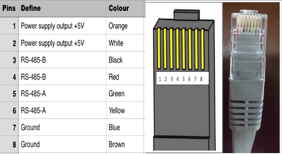

no ted jsem byl dole, pripojil ten modrej zmetek. a aplikaci v telefonu od epever se pokusil to zase pripojit .... wifi box je videt, jako zdroj wifi, ale nejde se na nej pripojit. v takovy chvili by to chtelo mit toho cinskyho zmrda po ruce, a narval bych mu ten modrej hajzl do huby, at si to sezere.
no nic, kdyz mam chut (a jak jsem rikal, nemam zvlastni potrebu mit nutne dalkovy dohled), tak tady s dcerou pachtime Arduino a jakysi monitoring. Budeme cist napeti na baterce, proud do baterky, proud z baterky do spotreby a proud z pomocneho zdroje do baterky. Na stole uz nam to funguje, tak ted to klubko dratu musime napechovat do nejake krabicky. Zobrazeni mame na 2,8" barevnym displayi a bude to videt i na IP adrese v domaci siti pres LAN (prakticky jednoducha stranka html-tabulka vyplnena cislama).
Samozrejme lepsi a elegantnejsi by bylo nacitat data z EPEVERu pres rozhrani, i tady nekdo nekde daval link s navodem ... ale to je navod od IT-guru pro IT-guru ... absolutne jsem z toho nepochopil, za jakej ocas to chytit.
Jak rikam, je to az k pláči, kdyz jeste v dnesni dobe clovek musi byt ajťák ale zatracene dobrej, aby takovou technologicky primitivni vec rozbehal.

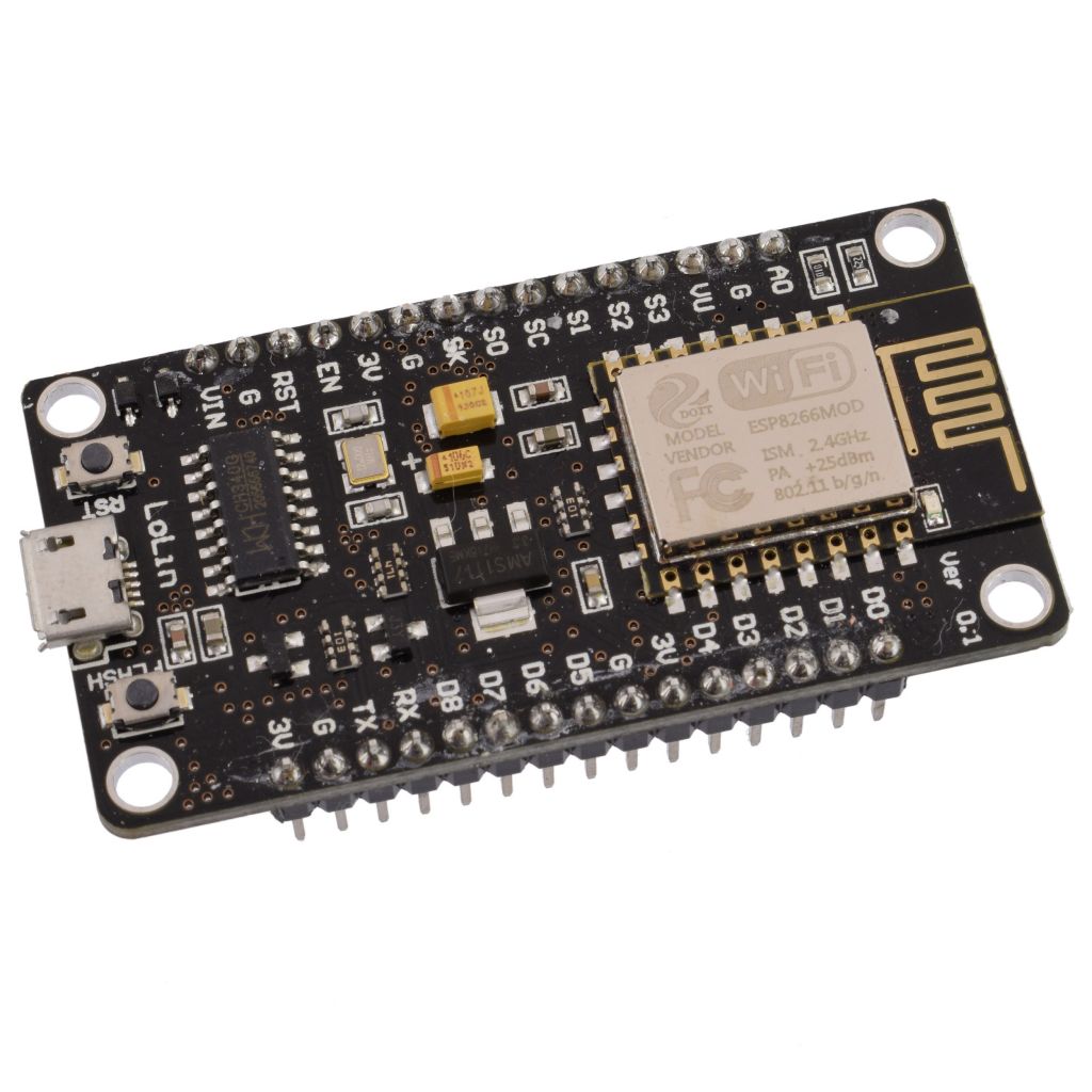

Re: Vyčítanie dát z regulátora Epsolar cez wifi eBox-WIFI-01
čtení mám s tím co chceš (teda místo ESP8266 mám wemos D1) vyřešené... dokonce to napájím přímo z modbusu Epeveru... a přes wifi posílám na web, kde se to ukládá do db.Artuš píše:Dělám na něčem podobném, ale zatím jsem v tom lama a rozhlížím se. Jsou tady borci, co by to sfoukli za odpoledne. Pojede to přes HA, protože mám už dva Epsolary a přibydou ještě dva. A já chcí mít přehled. Cílem je dostat data do influxu, abych měl pak nějaký slušný staty a moh to porovnat s měřením na stringách.
D34: 3,3kWp 174° (6*235 Wp + 6*310 Wp) + EPsolar Tracer 6420AN + Epsolar IPower IP5000-42-Plus-T + 4* VRLA GEL 12V/150Ah + 16*LiFePo4/120Ah, WIFI: 50Wp 174° + PWM KLX1230+3*VRLA AGM 12V/17Ah, Včely: 10Wp 180° + Epsolar LS LS1024B + VRLA AGM 12V/17Ah, Automatizace: 15 * Wemos D1 mini/lite
Proc tam neni ani popis pinu toho RJ45 ;-( btw okolo 4 kil stoji ten originalni bt nebo usb box.
Stačí takhle bez nějakého měniče úrovní
// MAX485 module <-> WEMOS D1
// - DI -> D10 / GPIO1 / TX
// - RO -> D9 / GPIO3 / RX
// - DE and RE are interconnected with a jumper and then connected do eighter pin D2
// - VCC to +5V / VIN on WEMOS D1
// - GNDs wired together
// You do not need to disconnect the RS485 while uploading code.
// Tested on WEMOS D1 + MAX485 module
// RJ 45 cable: Green -> A, Blue -> B, Brown -> GND module + GND WEMOS D1
// MAX485: DE + RE interconnected with a jumper and connected to D1 or D2
Cena WEMOS cca 100Kč + MAX485 cca 40 Kč >>> celkem 140Kč
Nějaký odkaz na kod programu náhodou nemáš ? Docela bych to taky otestoval. Díkyskopec píše:Stačí takhle bez nějakého měniče úrovní
V Arduino IDE 1.8.19 je v Examples -> ESP8266WiFI -> WiFiTelnetToSerial
V kódu je potřeba upravit:
#define STASSID "SSID wifi site"
#define STAPSK "heslo do wifi site"
a jeste idealne
#define BAUD_SERIAL 57600
#define BAUD_LOGGER 57600
Spojeni s Epever jeste nemam moznost otestovat, ale komunikace PC Wifi -> Wifi Wemos D1 seriovy port funguje
