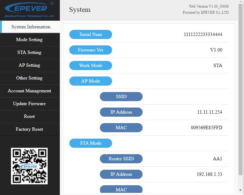

Re: Vyčítanie dát z regulátora Epsolar cez wifi eBox-WIFI-01
Moje pripojenie z PC cez HW virtual serial port a web stránka Epever Wifi boxu:

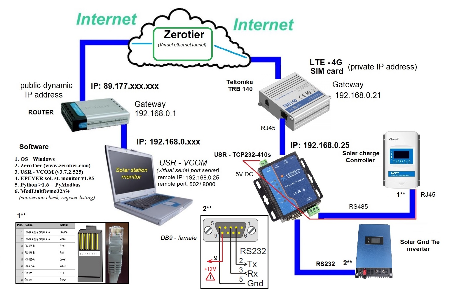

Také jsem si pro vzdálenou správu MPPT XTRAN-4415 pořídil eBox-WIFI-01, bohužel přestal mi komunikovat v okamžiku nastavení režimu na STA. Stejné příznaky, jaké jsou zde v příspěvcích uváděny. Zkoušel jsem různé návody jak eBox resetovat do továrního nastavení, nic nefungovalo mám ver. 1.2.1.
Po hodinách pokus - omyl jsem to vzdal a šel trochu jinou cestou, která mi umožňuje dálkově vykonávat správu a monitoring mého solárního systému, viz. schéma.

tohle by me zajimalo. wifi modul tady mam. z navodu se nedovis skoro nic. zkousel podle navodů z YT, bez uspechu.kavous píše:Asi jsem měl štěstí a mám ještě starší verzi desky Wifi ebox (přitom jsem kupoval v listopadu), podle návodu na youtube jsem přenastavil a připojil do domácí wifi sítě. V počítači mám program Solar station monitor a vše funguje - jak monitoring tak nastavování parametrů v regulátorech.
osobne bych ocekaval, ze clovek nastavi parametry, aby to mohlo vlezt do wifiny (modra krabicka) a pak uz si jen sednu ke compu, zavolam IP adresu a uz to musi frcet. Mam v siti asi 40 zarizeni (interni sit), takze uz jsem ledacos nastavil. Ale tady netusim, kde mam zacit.

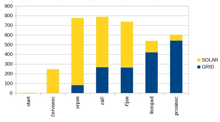

14.7. -31.12.2021
Celkem spotřeba ... 3,69 MWh
1.1. -27.3.2022,
Celkem spotřeba ... 1,8 MWh
14.7. -31.12.2021
1.1. -27.3.2022,
