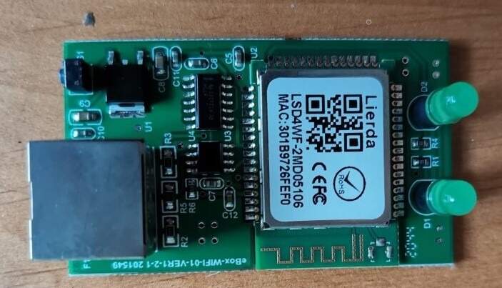

Tak to je fakt zajímavý. Zkoušel jsem podobný postup, který jsem na netu někde vyštrachal, ale výsledek byl opačný. Kouzelná modrá krabička se odmlčela i s resetem jen kontrolka napájení zůstala funkční.
Zajímalo by mě co je to za verzi. Níže posílám foto co mám já.

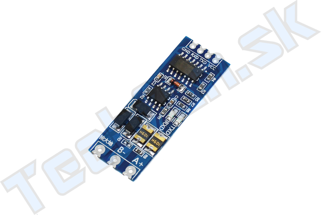

Jake ekvivalenty? Myslis slozit drahe rs485/tcp prevodniky?
Pravda většinou jsou poměrně drahé, ale dá se sehnat i za rozumnou cenu. Třeba USR-W610, který je jednou dražší (cca. 1.000,- Kč), ale zase funkční.....

Nevím jak sem dát obrázek, ale rozdělal jsem svůj wifiebox a je úplně stejný i stejná verze.petek píše:Tak to je fakt zajímavý. Zkoušel jsem podobný postup, který jsem na netu někde vyštrachal, ale výsledek byl opačný. Kouzelná modrá krabička se odmlčela i s resetem jen kontrolka napájení zůstala funkční.

Tak se obrázek nakonec podařilkavous píše:Nevím jak sem dát obrázek, ale rozdělal jsem svůj wifiebox a je úplně stejný i stejná verze.petek píše:Tak to je fakt zajímavý. Zkoušel jsem podobný postup, který jsem na netu někde vyštrachal, ale výsledek byl opačný. Kouzelná modrá krabička se odmlčela i s resetem jen kontrolka napájení zůstala funkční.

Holt má někdo větší štěstí - gratuluji !! Mě to okamžitě po nastavení STA přestalo komunikovat. Teď spíše než nastavení by mě zajímalo, jestli se někomu podařilo tuhle krabičku oživit do továrního módu a jak ?!

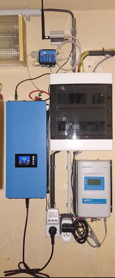

Můj příběh s monitoringem a nastavením Epsolaru by asi dalo na román.
Původně v začátku jsem potřeboval nastavit parametry nabíjení baterií, na to jsem použil kabel s převodníkem RS485 - USB se zapojením do noťase s Widlema 7. Tady je návod.... Jelikož mám vše umístěné v garáži, časem mě omrzelo stále sem tahat noťas a tak jsem právě zakoupil tuto kouzelnou modrou krabici, kterou jsem chtěl použít jak pro mobil tak pro vzdálený PC, jelikož tam kde mám FV trvale nebydlím. Jak já jsem se s ní natrápil !!!
Nakonec jako 80% IT-lama původem elektrikář, jsem se prokousával webem a po pár měsících se mi podařilo vzdáleně se k regulátoru připojit přes PC - W10 a i vzdáleně nastavovat parametry pomocí programu Charge Controller V1.95 Windows který je ke stažení na firemních stránkách. Schéma jsem již uvedl dříve v tomto vláknu.
Takto v současné době vypadá má soustava MaR - FV.

Proc tam neni ani popis pinu toho RJ45 ;-( btw okolo 4 kil stoji ten originalni bt nebo usb box.

Hyp píše:Proc tam neni ani popis pinu toho RJ45 ;-( btw okolo 4 kil stoji ten originalni bt nebo usb box.
