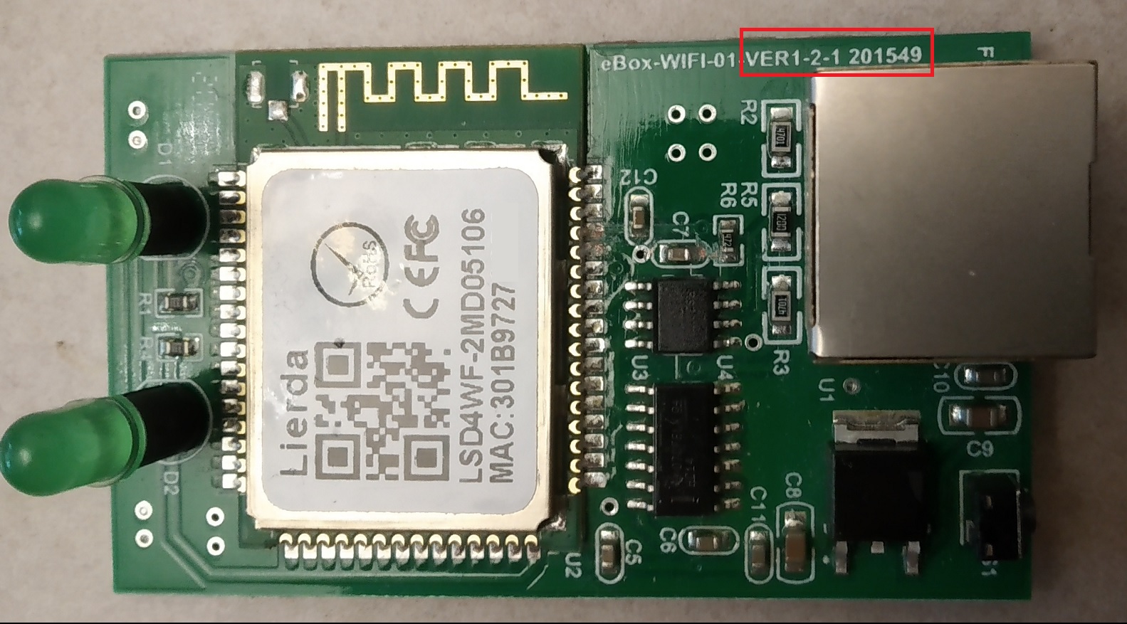

Tak to je fakt zajímavý. Zkoušel jsem podobný postup, který jsem na netu někde vyštrachal, ale výsledek byl opačný. Kouzelná modrá krabička se odmlčela i s resetem jen kontrolka napájení zůstala funkční.
Zajímalo by mě co je to za verzi. Níže posílám foto co mám já.

Nevím jak sem dát obrázek, ale rozdělal jsem svůj wifiebox a je úplně stejný i stejná verze.
Tak se obrázek nakonec podařil

Holt má někdo větší štěstí - gratuluji !! Mě to okamžitě po nastavení STA přestalo komunikovat. Teď spíše než nastavení by mě zajímalo, jestli se někomu podařilo tuhle krabičku oživit do továrního módu a jak ?!
