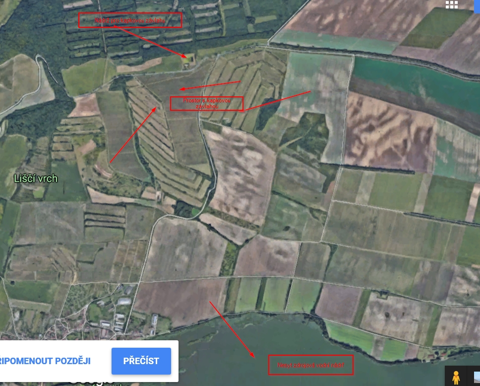

U kapkové záleží na mnoha faktorech, těch 5Ha je 50tis. m2 jednoznačně je potřeba nádrž, potom podzemní systém chrániček kudy se vedou polyšové trubky. Systém musí být alespoň v 1 až 1.5 hluboko kvůli mrazu pod -15 °C po dobu 14 dnů.
To jsou rozvody od nádrže. K nádrži může jít poměrně slabý přívod ale dobře dimenzovaná páteř zpět, nádrže se situují nad kapky, pokud to nejde, měl by to řešit menší vodojem kvůli hydrostatickému tlaku který řeší řád pro kapkovou závlahu gravitací.
Asi ty teorie o FVE bych nechal do bodu takovém, kdy podle rozpočtu bude potřeba např. čerpadlo pro nádrž typu 5kWp elektrárny s baterií - odtrov nebo i přípojem DS, s výkonem cca 50m3 vody za den. Což není zase takový problém pokud je voda odkud brát.
Pokud zajedu k nám na JM, např závlahy vinohradů Vysoký roh na Mikulovsku je nyní asi 3 roky zrenovován a funkční.
