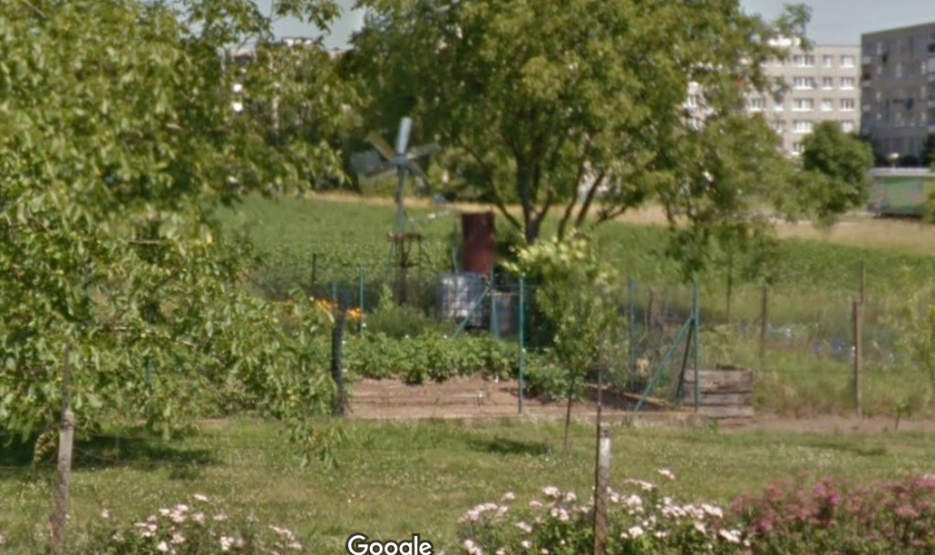

Toto je už asi dvě desetiletí staré větrné čerpadlo. Na jednu otočku táhlo natáhne a stáhne membránu a do té malé nádoby nad hlavou (dříve asi 2tisícové nádoby než ten strom vyrostl) to srkne trochu vody do zásoby. Na to stačí malá sonda nebo vrt, ale i na sondy je potřeba povolení. To místo je poněkud větrné.

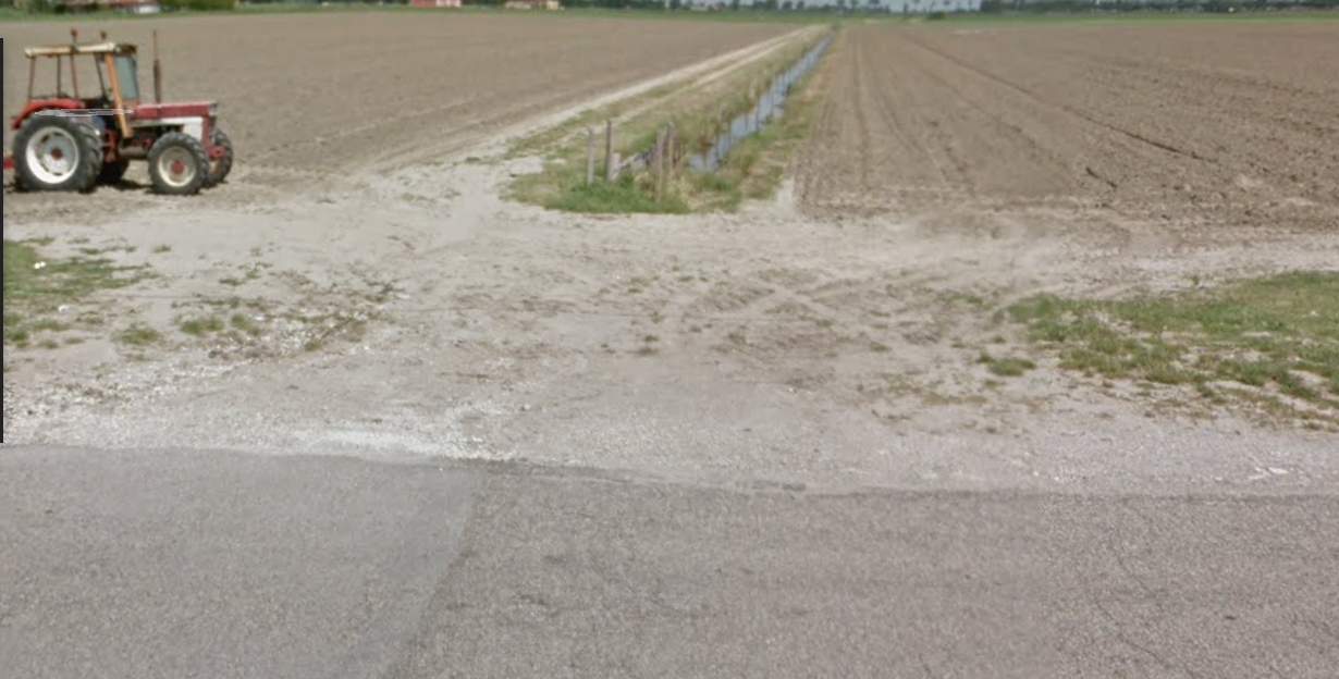

Ještě jedna věc je možná. V IT jdou běžně vidět traktory s čerpadly doslova zapíchlé do zavlažovacích kanálů a přečerpávají z jednoho kanálu vodu do druhého. Takže kdyby se ten potok dostal tzv kapsu pro nasávání těch 5Ha nějak nachystalo a obehnalo kanály, kapilární vzlínavost a spodní toky by udělaly své. Jde o kvalitnější systém než prolívání vody které strhne huminy a hnojiva přes matečnou vrstvu do spodních vod. Prolívání je obecně špatné. A kapková závlaha jde také z vrchu.
