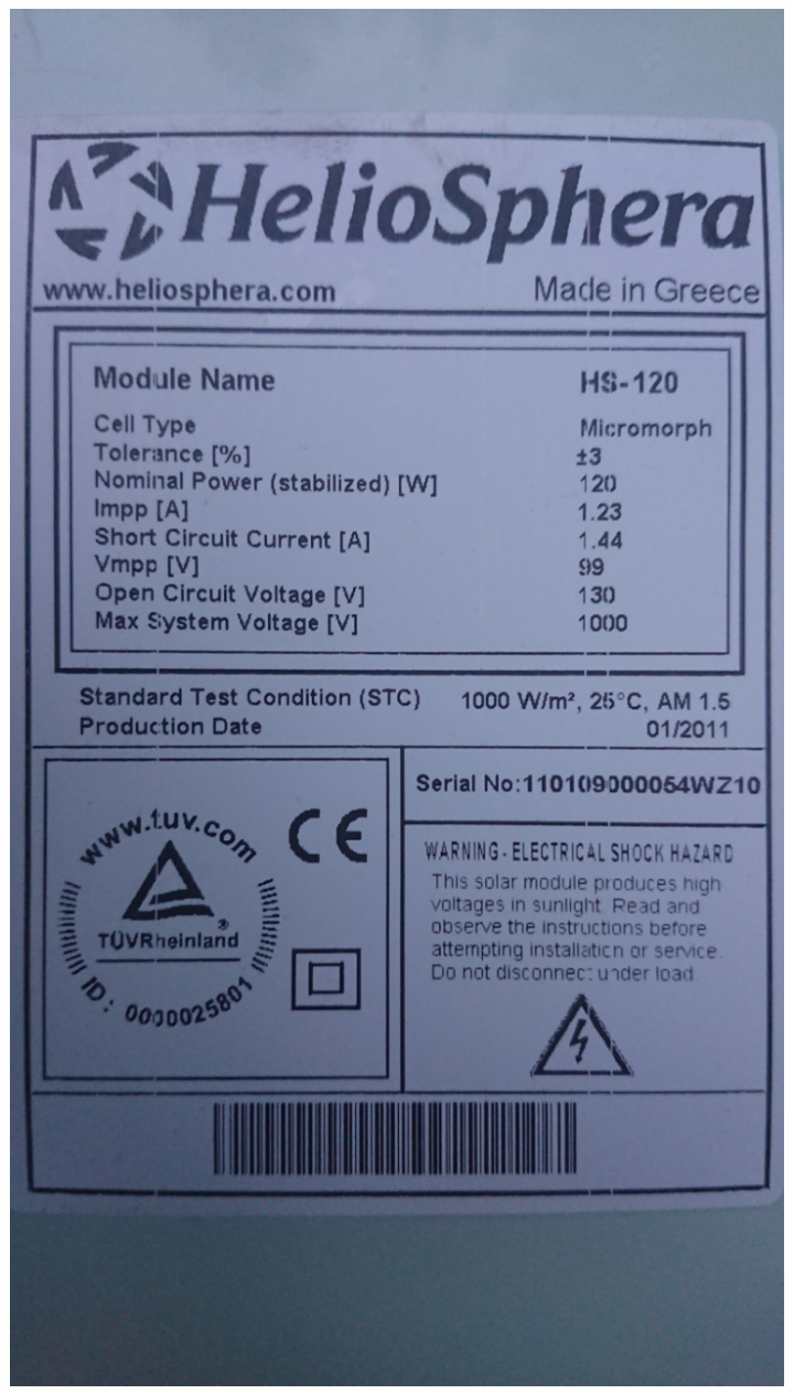

Tak už mam 3 panely
2x AEG 280W a jeden 120W taky divny,zo skla
A teraz by som vas chcel poprosiť o radu ako ich zapojiť
na 24V system + zvolit nejaky vhodny MPPT,nemusi byt drahy....

Dva panely 280 Wp pripoj k tomuto regulátoru :
https://www.hlumar.sk/index.php?id_cate ... r=category
alebo hľadaj nejaké iné lacnejšie čínske potvory na internete.
Tú Heliospheru vyhoď až do Stratosphery, nekomplikuj si život, netrvá až tak dlho......

Stratosphery?
no super...až teraz som si všimol ake ma hodnoty
Takže tie dva 280W zapojit paralelne k tomu Epeveru?
p.s. teraz počas dňa=dažď,bez slnka,dava na skrat::
Heliosphera 118V 0,18A
AEG 36V 1,7A
takže 3x AEG paralerne by som mal na vystupe MPPT cca 5A?
AEG 36V 1,7A

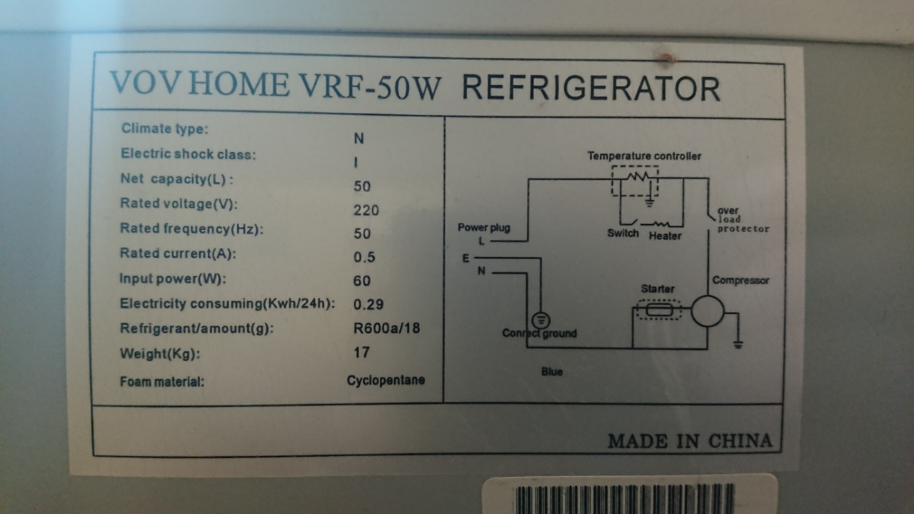

a ta kompresorova 50L chladnička ma podla udajov 60W takže by ju 1000W DC/AC mal zvladnuť,či?
3x 280Wp 3P... MPPT Epever xtra 100/40... 12V,300Ah olovo...
Re: solar na chalupu
Nikdo neuvádí, jakej ten krám má rozběhovej proud. A dneska obvykle otřesnej, protože v motoru je málo mědi i málo železa. Tj může to být 2A/230V a nebo taky 10A/230V, ze sítě je to jedno... Jedině vyzkoušet.
Z jinýho soudku: 8kW PJ (reálně 6kW) měl problém se startem 2.2kW štípačky, což by měla být sranda, to je 10A. Shodou okolností jsem v okamžiku zapínání šel kolem 16A jističe a celkem dost z něj bylo slyšet
mručení zkratové spouště, a ta vypne tak na 100A hned, bimetal na menší přetížení za dlouhou dobu...
