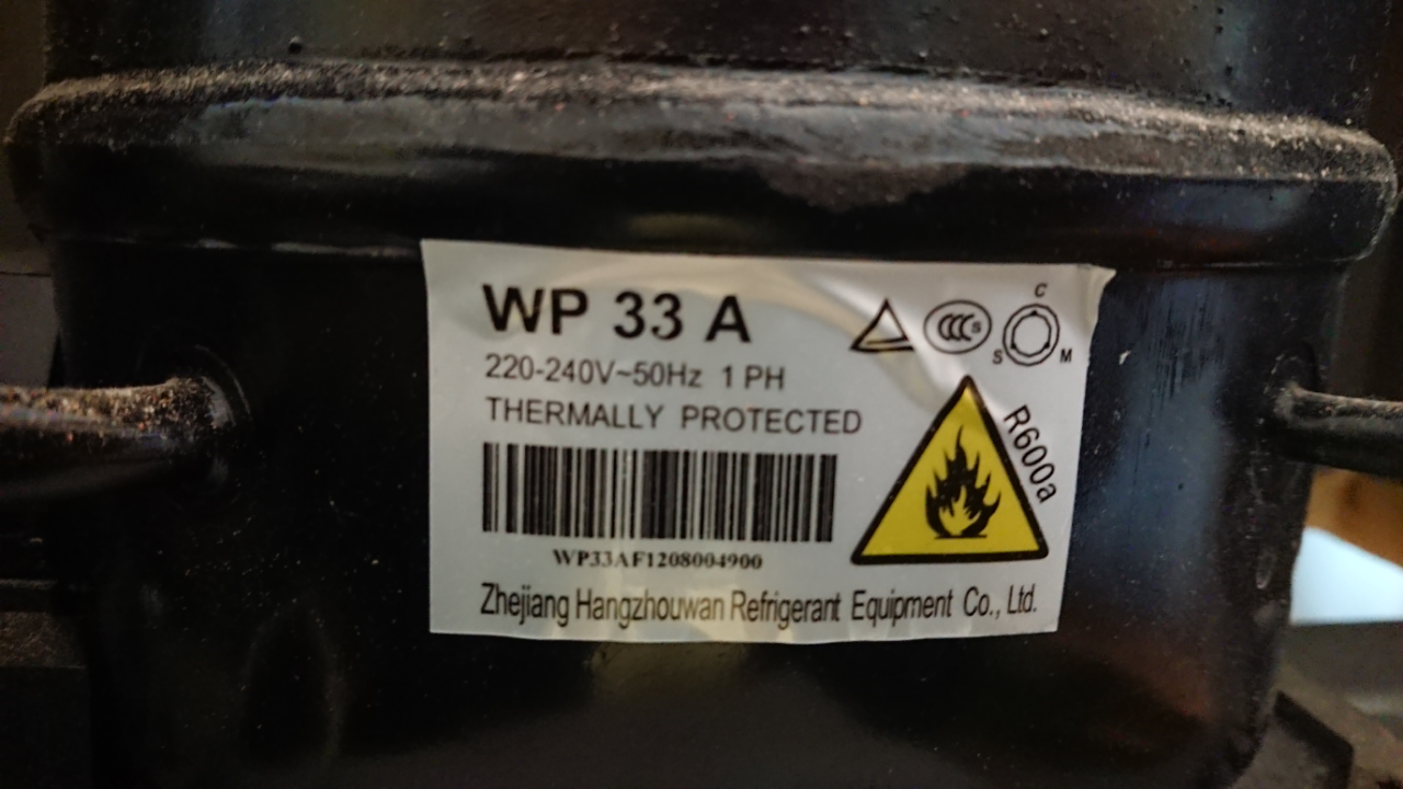

a ta kompresorova 50L chladnička ma podla udajov 60W takže by ju 1000W DC/AC mal zvladnuť,či?
3x 280Wp 3P... MPPT Epever xtra 100/40... 12V,300Ah olovo...
- Příspěvky: 8263
- Reputace: 1043
Re: solar na chalupu
Nikdo neuvádí, jakej ten krám má rozběhovej proud. A dneska obvykle otřesnej, protože v motoru je málo mědi i málo železa. Tj může to být 2A/230V a nebo taky 10A/230V, ze sítě je to jedno... Jedině vyzkoušet.
Z jinýho soudku: 8kW PJ (reálně 6kW) měl problém se startem 2.2kW štípačky, což by měla být sranda, to je 10A. Shodou okolností jsem v okamžiku zapínání šel kolem 16A jističe a celkem dost z něj bylo slyšet
mručení zkratové spouště, a ta vypne tak na 100A hned, bimetal na menší přetížení za dlouhou dobu...
