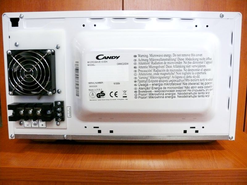

Pri 24V systéme by sa dala použiť aj 24V mikrovlnka. Potom by už menič DC/AC čo tam plánuješ nemusel mať až tak veľký výkon.
https://www.elenbrno.cz/index.php/mikro ... cmwc20d-24
