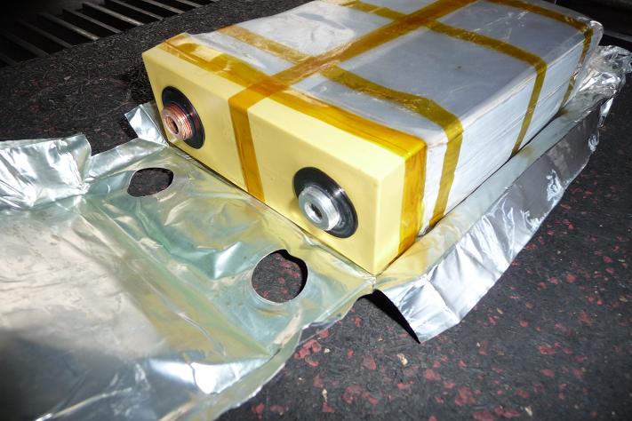

Uživatel sdílí nepříjemnou zkušenost s LiFeYPO4 bateriemi, které se nafoukly a unikl z nich elektrolit během nabíjení přes FVE. Přestože baterie jsou považovány za bezpečné, selhání nabíječe vedlo k rizikové situaci, která naštěstí nezpůsobila požár. Diskuze také obsahuje tipy na měřicí přístroje jako DC wattmetr, který pomáhá sledovat výkon a napětí v systému.

Až budeš pitvat úplně mrtvé články, tak pls pošli fotky detailů. z prvních fotografií začínám mít neblahé tušení o původu.
Nebyl náhodou cítit takový nasládlý zápach trochu po jahodách?

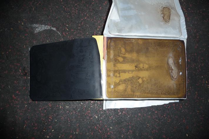

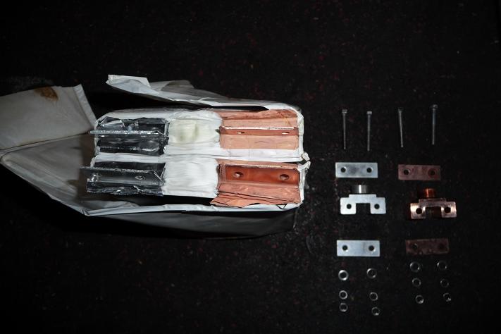

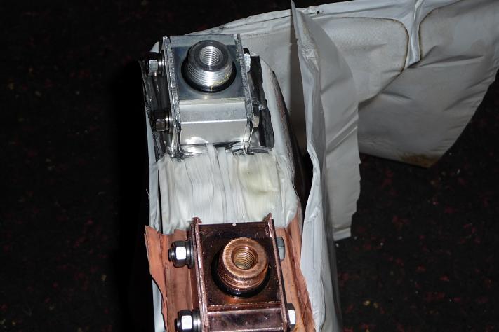

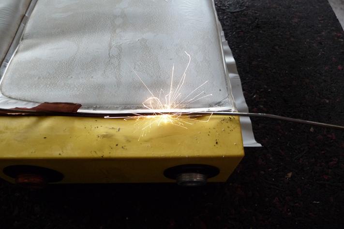

Rozdrážděné články jsou buď po smrti nebo naživu . Jeden sem kuchnul , žádný lihtiový plech tam není
Záporné elektrody jsou měděné a kladné elektrody hliníkové , a to žádný rohože , tenký jako alobal

děkuji Všem za slova útěchy a kondolence .
Takže , ....... nejlépe dopadla aku č. 3. , reálná kapacita je kolem 97Ah , následuje aku č. 8. s kapacitou cca 70Ah .
Z dalších dvou aku jsem vykuchal čtyři nejlepší články s kapacytou od 60Ah do 84Ah - poskládám z nich další aku .
Zbytek , 4,5 aku (18 článků) je totálně zničeno
. Jeden sem kuchnul :

Hmmmm .... zajímavý popis avatare
Záporná "deska" je měděný alobal potažený tuším LiFeYpo4 aktivní hmotou a kladná "deska" je hliníkový alobal
potažený grafitovým práškem , asi
. Separátor se dost podobá mikrotenovému pytlíku .
