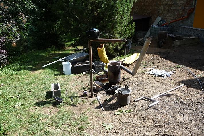

Pro pohon ventilátoru výhně
Jen co dokončím testy , tak to sem dám
