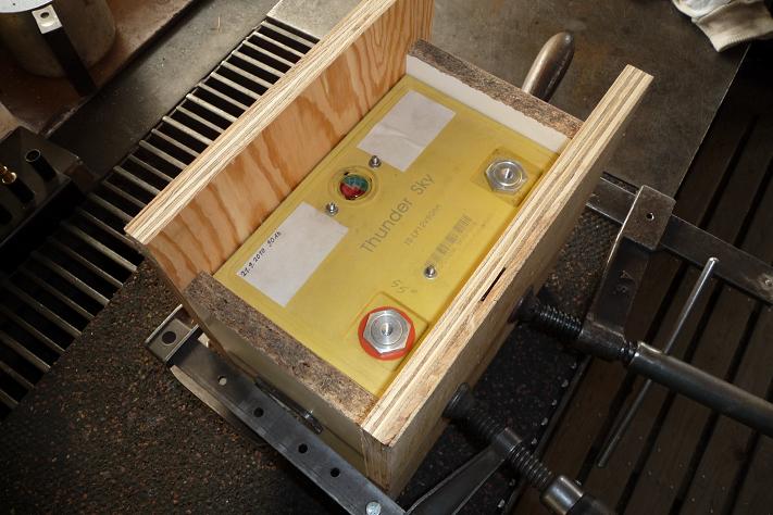

Tři aku jsou poškozeny vážně , ty zkusím rozkuchat a seskládat jen ty "lepší články" .
Zbývajících pět zkusím slisovat do původního tvaru , našel sem návod co dělat s nafouknutými články , snad to zadere

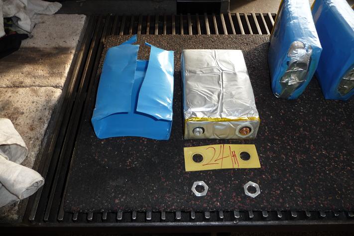

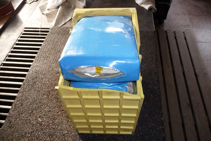

. Čyři "jenom" nafouklý , tři děravý s únikem elektrolitu a jedna s vyrařeným bokem
Zatím dvě jsem zmáčknul přes desky stolařskými svěrkami a tu otevřenou rozkuchal , spíš dokuchal . Jeden článek
protržený , u dvou si nejsem jit a čtvrtý vypadá docela v pořádku

Mám jednu možno blbú otázku:čo to je vlastne pod tými modrými obalmi....?
to je akože poskladané z nejakých menších batérií...?
lebo to "niečo" v tom obale.....to bielo-žlté sa mi zdá ako nejaké malé články....

v tom modrém obalu (modrá smršťovka) je to celý jeden článek , má protržený pytel a sou vidět separátory .

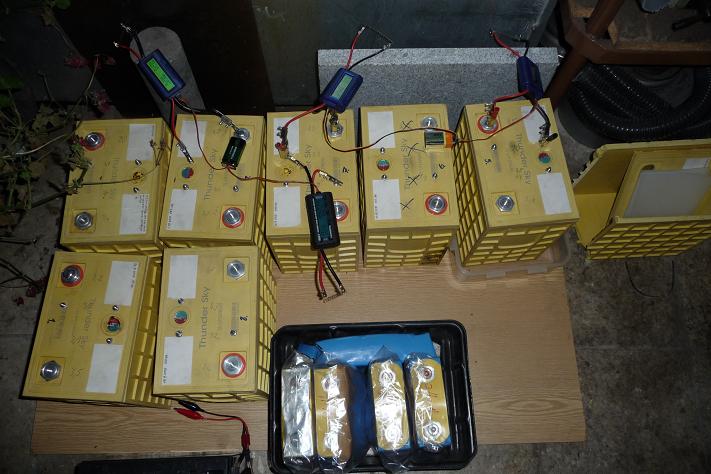

nechci to zakřiknou , ale možná se ta poslední jiskřička naděje ještě rozhoří
Nebude to žádná sláva , snad alespoň něco . Dva , možná tři celý aku by snad byly schopny ještě omezeně fungovat ,
napětí při zátěži mají cca 12V , hlavně že mají nějaký proud
. Z dalších tří by byly použitelné asi tak jeden nebo
dva články , jeden aku na sračku (viz foto nehoda05 a 06) . Poslední je úplně DEAD

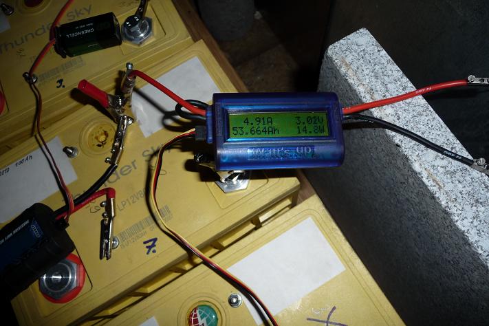

"Nejlepší" články vybíjím přes watt metry odporovými dráty proudem +/- 5A . Postupně změřím kapacitu všech lepších
a podle toho je zkusím přeskládat . Žádný zázraky od toho nečekám , ale nenáročný provoz by mohli zvládnout .
