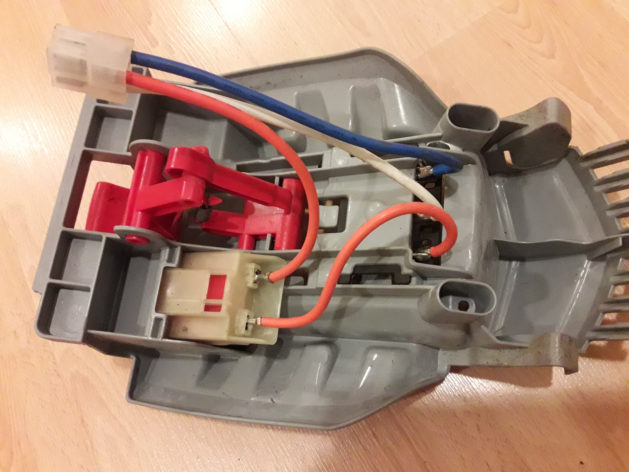

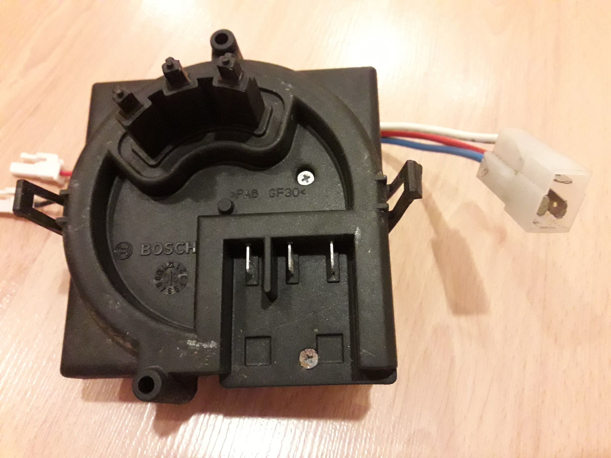

Zdravým, chcem Vás požiadať o radu.
Do rúk sa mi dostala aku kosačka Bosch, ale bez batérii. Batériu kupovať nechcem, ale chcel by som si ju vyrobiť z batérií 18650. Originál batéria tam bola 36V a 2 alebo 4Ah.
Konektor na pripojenie batérii má tri drôty, červený +, modrý – a biely.
Čo sa pripája z batérii na ten biely drôt?
Vďaka za rady

Re: Aku Sekacka na travu
A originál baterka vieš ako vyzerala ?
Ja som riešil troška podobnú záležitosť.
Konkrétne k akuskrutkovačke som chcel dalšiu batérku...tak som si našiel konkrétne o aký tip ide,zadal som to na aliexpres,a za nejakých 10 eur som dostal kompletný obal aj s elektronikou,len články tam chýbaly,tie samozrejme som už mal...
Ak je to niečo zložitejšie,tak aspoň som mierne nasmerovať,zjednodušiť chcel

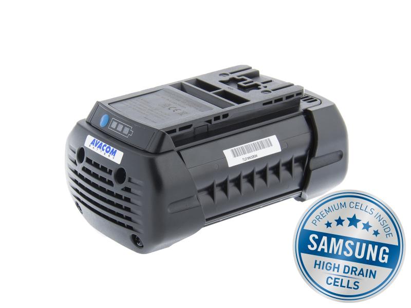

Batériu nemám, niečo som hľadal a bolo tam asi niečo takéto.
Batéria Avacom pro aku Bosch ROTAK 37 LI Li-Ion 36V 4000mAh/144Wh Hľadal som aj na aliexprese, https://de.aliexpress.com/item/32842556 ... st=ae803_4 no kupovať ju nechcem, lebo ani neviem či tá kosačka bude dobrá.
Zalial to chcem len vyskúšať či to funguje. Len neviem či to môžem pripojiť bez toho bieleho drôtu.

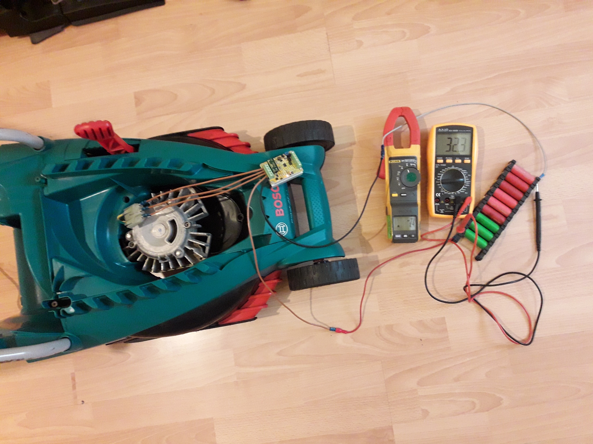

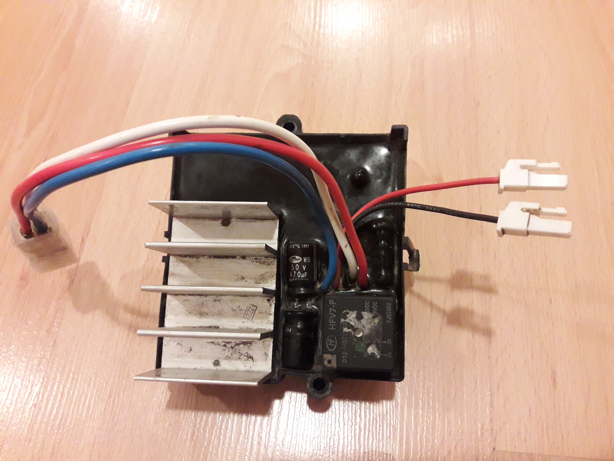

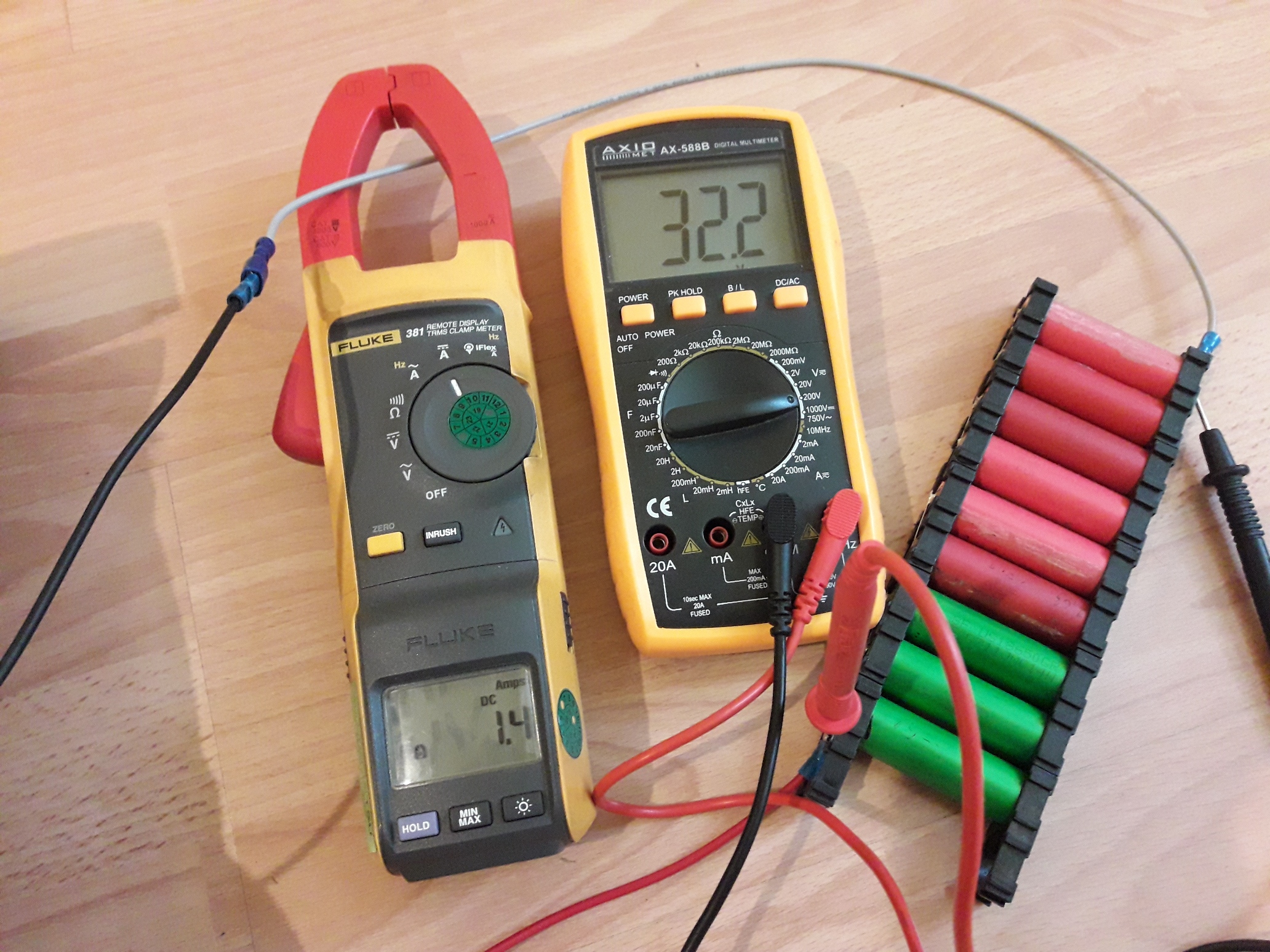

Na kosačku som provizórne pripojil 36V batériu, na tom regulátore zopne relé, ale motor sa nerozbehne.
Ten biely drôt som nepripojil.
Viete niekto poradiť čo tam pripojiť?

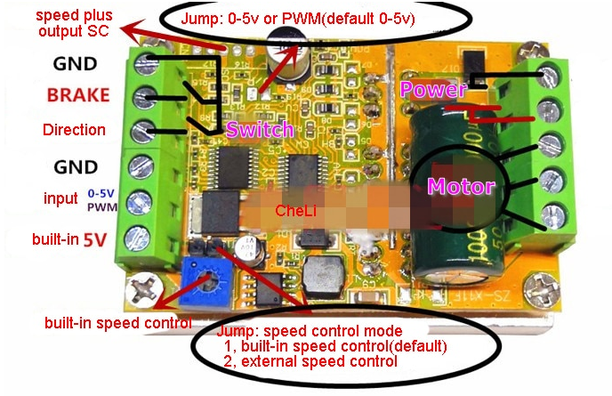

Kosačka už funguje.
Na radu abramsa som originál regulátor nahradil týmto:
Batériu mám len provizórnu na skúšanie.
Touto cestou chcem poďakovať za pomoc dvom pánom tohto fóra sú to: abrams a kodl69.
Ďakujem
Ďakujem
