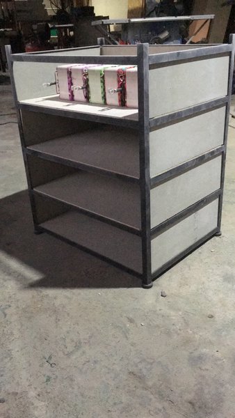

Puvodni plan byl i takovej, ze kazdej pack 60P by byl od sousedniho packu odizolovanej 0.8mm cemvinem. Prodava se v elektru pod krabicky a maji ho i v metrazi, tak jsem chtel udelat takovou malou pevnustku, ale asi zustanu jen u odizolovani polic a vnejsich stran.
Samozrejme se chci ochranit pred primym plamenem. Kour je sice zlo, ale ne tak hrozny, jako padlej strop a dira ve strese.
Celkově by ta bedna mela hlavne zbrzdit pruser, abych stihl aspon nejak zareagovat.

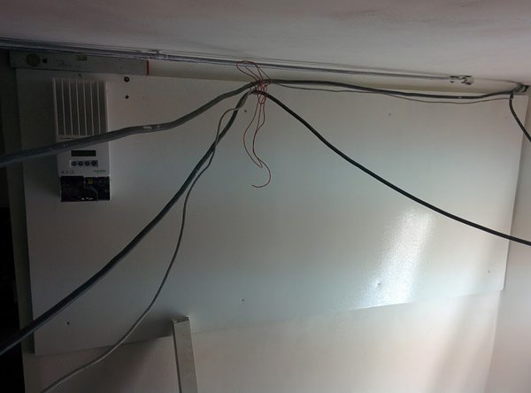

Zdravím,
zeptám se na trošku podobnou otázku, co chlapi dáváte (jestli teda vůbec) mezi např. rozvadeče, regulátory, měniče, nožovky apod. A zeď, podle mě je dost efektní uchytit "nějakou" desku dejme tomu 2×1 m (š×v) na zed čtyřma závitovkama a pak tam vše ostatní už jenom pěkně navrutovat, jde o to jestli to musí být nehořlavé když asi většina je odizolovaná a nebo co není tak dát na izolalanty (třeba ty nožovky) anebo to raději mít taky odolné proti ohni.
Předem díky za Vaše názory.

řešil jsem to úplně stejně jen jsem desku ještě natřel bílou barvou

To vypadá velmi dobře (možná bych místo lesku dal mat ale to je věc názoru) ale co to tedy máte za ten materiál, je to ten cetris nebo ten výšezmiňovaný cervin, takhle to nejde vůbec poznat ?goodbie píše:řešil jsem to úplně stejně jen jsem desku ještě natřel bílou barvou

koupil jsem pouze broušenou osb desku natřel a nazdarDuke píše:To vypadá velmi dobře (možná bych místo lesku dal mat ale to je věc názoru) ale co to tedy máte za ten materiál, je to ten cetris nebo ten výšezmiňovaný cervin, takhle to nejde vůbec poznat ?goodbie píše:řešil jsem to úplně stejně jen jsem desku ještě natřel bílou barvou

Tak ja jsem si na zed prisrouboval obyc lamino a na nem mam axperta, rozvadec i pojistky. sice to neni nehorlavy, ale doufam, ze ani horet nebude.

Podle vysledku hledani nehorlavych cementovlaknitych desek pujdu do cetrisu. Maji je ve stavebninach v dobrych rozmerech a cena je taky prijatelna.
Jeste mi poradte jakou silu desky zvolit. Ja bych to videl na 10mm. Regal posmrkam z L a T profilu, narezu cetris a bude hotovo.

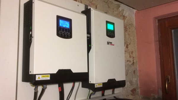

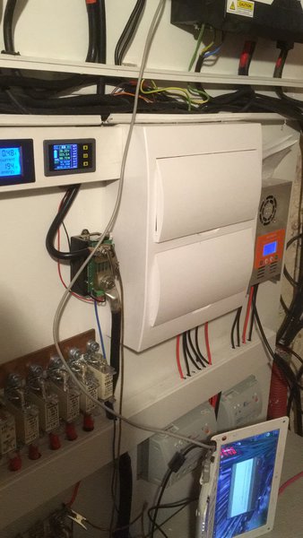

Zdar pánové,
hlásím se zase ze svého laboratorního centra na západě. dnes se mi povedlo upgradovat mou UPS místnost o nového pomocníka. a taky baterky jsou v regálu z cetrisu. přikládám fotky. toho bordelu si nevšímejte, lepší už to nebude.
- Reputace:962
Re: skoroostrov na Chebsku
Nejlepší je ta "baterie pojistek". Úplně mám chuť je začít vytahovat.
Pozor na jednu věc - zdá se mi, že ty dva Axperty jsou navzájem blíž, než kolik je zdrávo. V manuálech většinou bývá, že vedle každého měniče musí být 20cm místa kvůli chlazení, nebo tak nějak.
Asi to ničemu vadit nebude, pokud ale začneš těžit bitcoiny, tak pozor na přehřívání
