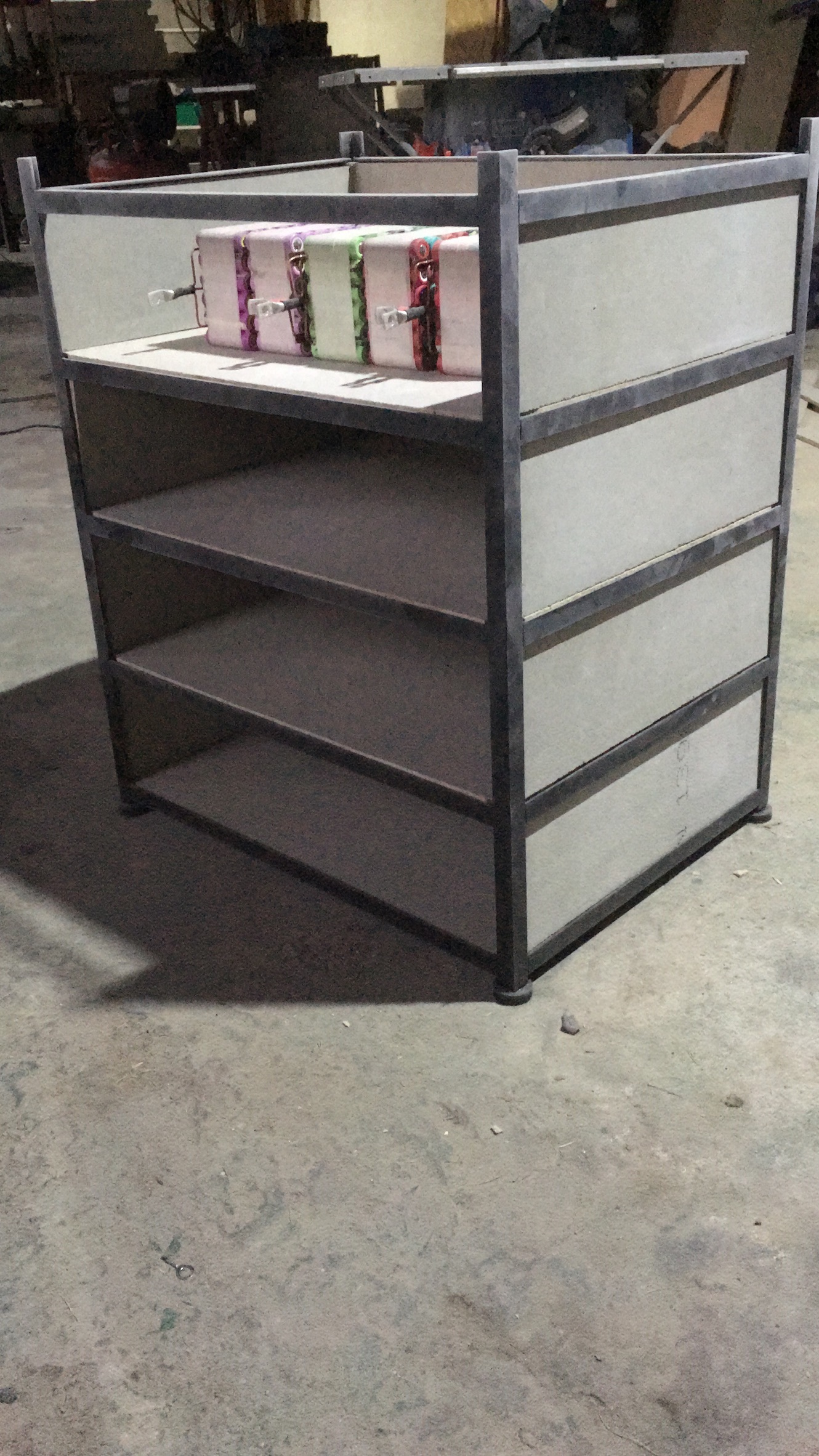

Vypada to tak, ze pokud hotove reseni bez extra prace je Cetris TOP reseni.
Cetris napr.18 bych mohl i ja instalovat. 400kc/m2 neni zas tolik.
Jeste to stejne zbytkovou vatou 2cm vystelu zevnitr.

Tak jsem asi zapomnel. Byl jsem hladovej po republice a tebe jsem celej vecer nevidel.volente píše:Žes neřekl na srazu, mohl jsem ti dát pár kousků 18mm Cetrisu.
privezes mi nejaky?

Puvodni plan byl i takovej, ze kazdej pack 60P by byl od sousedniho packu odizolovanej 0.8mm cemvinem. Prodava se v elektru pod krabicky a maji ho i v metrazi, tak jsem chtel udelat takovou malou pevnustku, ale asi zustanu jen u odizolovani polic a vnejsich stran.
Samozrejme se chci ochranit pred primym plamenem. Kour je sice zlo, ale ne tak hrozny, jako padlej strop a dira ve strese.
Celkově by ta bedna mela hlavne zbrzdit pruser, abych stihl aspon nejak zareagovat.

Teď jsem v rychlosti Koukl na net a hledal okrajové info. Cetris má nehorlavou třídu A2, cemvin A1. Ještě jsem nehledal co je lepší. Cemvin se reklamuje jako jediný CZ výrobek, dal bych mu přednost, ale samozřejmě záleží na dalších kritériích. Další otázkou je, jak silná musí byt deska. Jestli by stačila Napr. 10mm, nebo musí byt silnější. Nerad bych dělal malej regál s 5ti Cm stěnou. Bych ho ani neunesl.

Není plán snad regál nosit???, Popř šoupnout na kolečka pro případný přesun???KubisKV píše:Teď jsem v rychlosti Koukl na net a hledal okrajové info. Cetris má nehorlavou třídu A2, cemvin A1. Ještě jsem nehledal co je lepší. Cemvin se reklamuje jako jediný CZ výrobek, dal bych mu přednost, ale samozřejmě záleží na dalších kritériích. Další otázkou je, jak silná musí byt deska. Jestli by stačila Napr. 10mm, nebo musí byt silnější. Nerad bych dělal malej regál s 5ti Cm stěnou. Bych ho ani neunesl.
Taky jsem koukal na net a cetris toho vydrží fakt hodně.(Kodl69 nekecal, "starej praktik")

Cemvin taky dobrej matrosKubisKV píše:Teď jsem v rychlosti Koukl na net a hledal okrajové info. Cetris má nehorlavou třídu A2, cemvin A1. Ještě jsem nehledal co je lepší. Cemvin se reklamuje jako jediný CZ výrobek, dal bych mu přednost, ale samozřejmě záleží na dalších kritériích. Další otázkou je, jak silná musí byt deska. Jestli by stačila Napr. 10mm, nebo musí byt silnější. Nerad bych dělal malej regál s 5ti Cm stěnou. Bych ho ani neunesl.
Tak vypada, ze tyto 2 matrose jsou adepti.(a vetsinou vyhraje ten co se da lepe sehnat

Ještě bych doplnil radu ke konstrukci.
Je zásadou že při výrobě čehokoli požárně rizikového se nepoužívají hořlavé materiály. To je vidět třeba na solárních kabelech které mají nehořlavou izolaci.
To samé by mělo platit i při konstrukci baterie nebo třeba i domu.
Na stavbě domu jsem zakázal používat polystyren a kde to jde, montuji nehořlavé kabely.

On uz polystyren neni co byval. Prej uz nehori, jen odkapava. Na fasade jsem to teda nezkousel, ale prodejce o tom mluvil, ze se ohen nesiri. Asi to pujdu zkusit, at v tom mame jasno.
Podle vysledku hledani nehorlavych cementovlaknitych desek pujdu do cetrisu. Maji je ve stavebninach v dobrych rozmerech a cena je taky prijatelna.
Jeste mi poradte jakou silu desky zvolit. Ja bych to videl na 10mm. Regal posmrkam z L a T profilu, narezu cetris a bude hotovo.

Zdar pánové,
hlásím se zase ze svého laboratorního centra na západě. dnes se mi povedlo upgradovat mou UPS místnost o nového pomocníka. a taky baterky jsou v regálu z cetrisu. přikládám fotky. toho bordelu si nevšímejte, lepší už to nebude.

Nejlepší je ta "baterie pojistek". Úplně mám chuť je začít vytahovat.
Pozor na jednu věc - zdá se mi, že ty dva Axperty jsou navzájem blíž, než kolik je zdrávo. V manuálech většinou bývá, že vedle každého měniče musí být 20cm místa kvůli chlazení, nebo tak nějak.
Asi to ničemu vadit nebude, pokud ale začneš těžit bitcoiny, tak pozor na přehřívání
