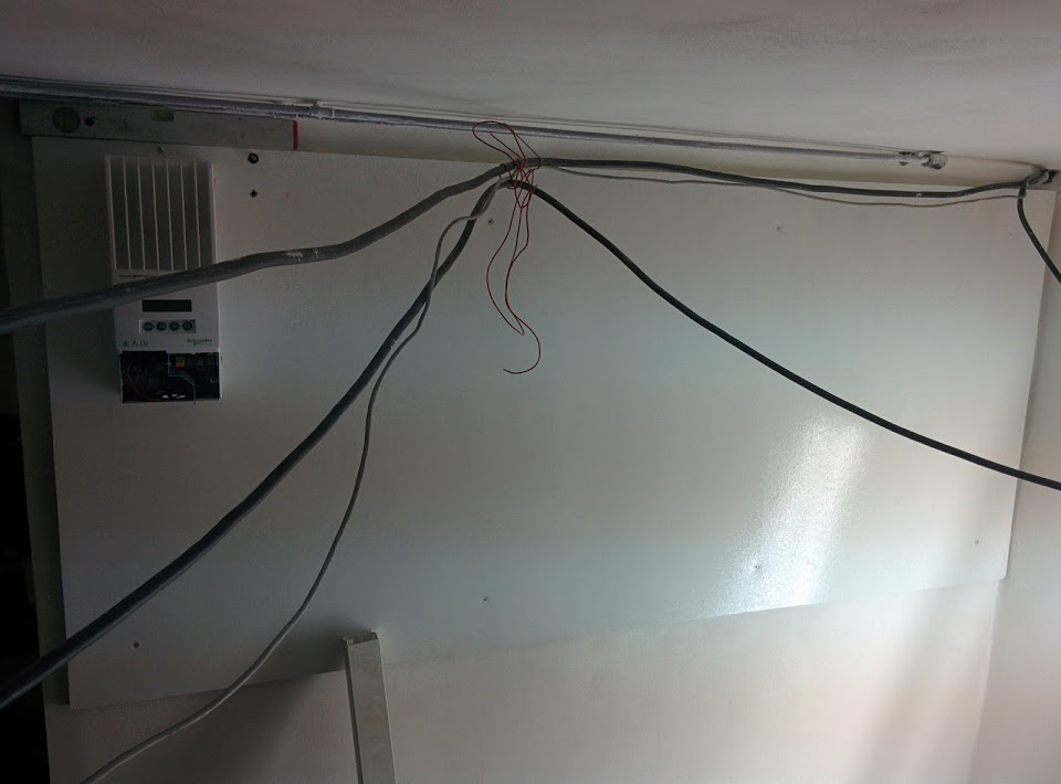

zeptám se na trošku podobnou otázku, co chlapi dáváte (jestli teda vůbec) mezi např. rozvadeče, regulátory, měniče, nožovky apod. A zeď, podle mě je dost efektní uchytit "nějakou" desku dejme tomu 2×1 m (š×v) na zed čtyřma závitovkama a pak tam vše ostatní už jenom pěkně navrutovat, jde o to jestli to musí být nehořlavé když asi většina je odizolovaná a nebo co není tak dát na izolalanty (třeba ty nožovky) anebo to raději mít taky odolné proti ohni.
Předem díky za Vaše názory.

řešil jsem to úplně stejně jen jsem desku ještě natřel bílou barvou

To vypadá velmi dobře (možná bych místo lesku dal mat ale to je věc názoru) ale co to tedy máte za ten materiál, je to ten cetris nebo ten výšezmiňovaný cervin, takhle to nejde vůbec poznat ?goodbie píše:řešil jsem to úplně stejně jen jsem desku ještě natřel bílou barvou

koupil jsem pouze broušenou osb desku natřel a nazdarDuke píše:To vypadá velmi dobře (možná bych místo lesku dal mat ale to je věc názoru) ale co to tedy máte za ten materiál, je to ten cetris nebo ten výšezmiňovaný cervin, takhle to nejde vůbec poznat ?goodbie píše:řešil jsem to úplně stejně jen jsem desku ještě natřel bílou barvou

Tak ja jsem si na zed prisrouboval obyc lamino a na nem mam axperta, rozvadec i pojistky. sice to neni nehorlavy, ale doufam, ze ani horet nebude.
