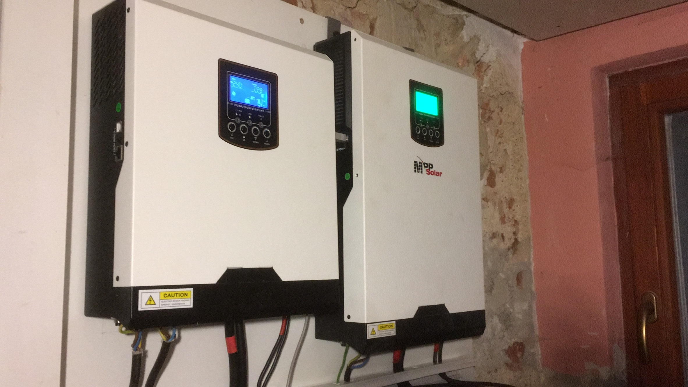

Zdar pánové,
hlásím se zase ze svého laboratorního centra na západě. dnes se mi povedlo upgradovat mou UPS místnost o nového pomocníka. a taky baterky jsou v regálu z cetrisu. přikládám fotky. toho bordelu si nevšímejte, lepší už to nebude.

Nejlepší je ta "baterie pojistek". Úplně mám chuť je začít vytahovat.
Pozor na jednu věc - zdá se mi, že ty dva Axperty jsou navzájem blíž, než kolik je zdrávo. V manuálech většinou bývá, že vedle každého měniče musí být 20cm místa kvůli chlazení, nebo tak nějak.
Asi to ničemu vadit nebude, pokud ale začneš těžit bitcoiny, tak pozor na přehřívání
