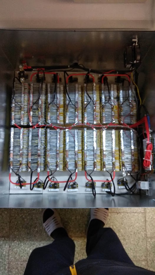

No taky jsem si trochu pohrál. práce to teta byla...
Jsou jednu sezonu v provozu, je tam asi 10 kWh.

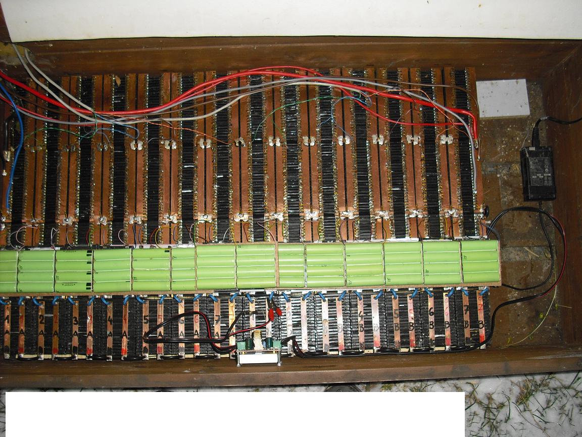

Hezké to máte kluci, to jsem rád že nejsem sám. Já se prostě snažím zužitkovat všechno, fotka mé baterie, kde články jsou poskládané ze 6ti druhů a kapacit. 40 Ah využitelných to má.

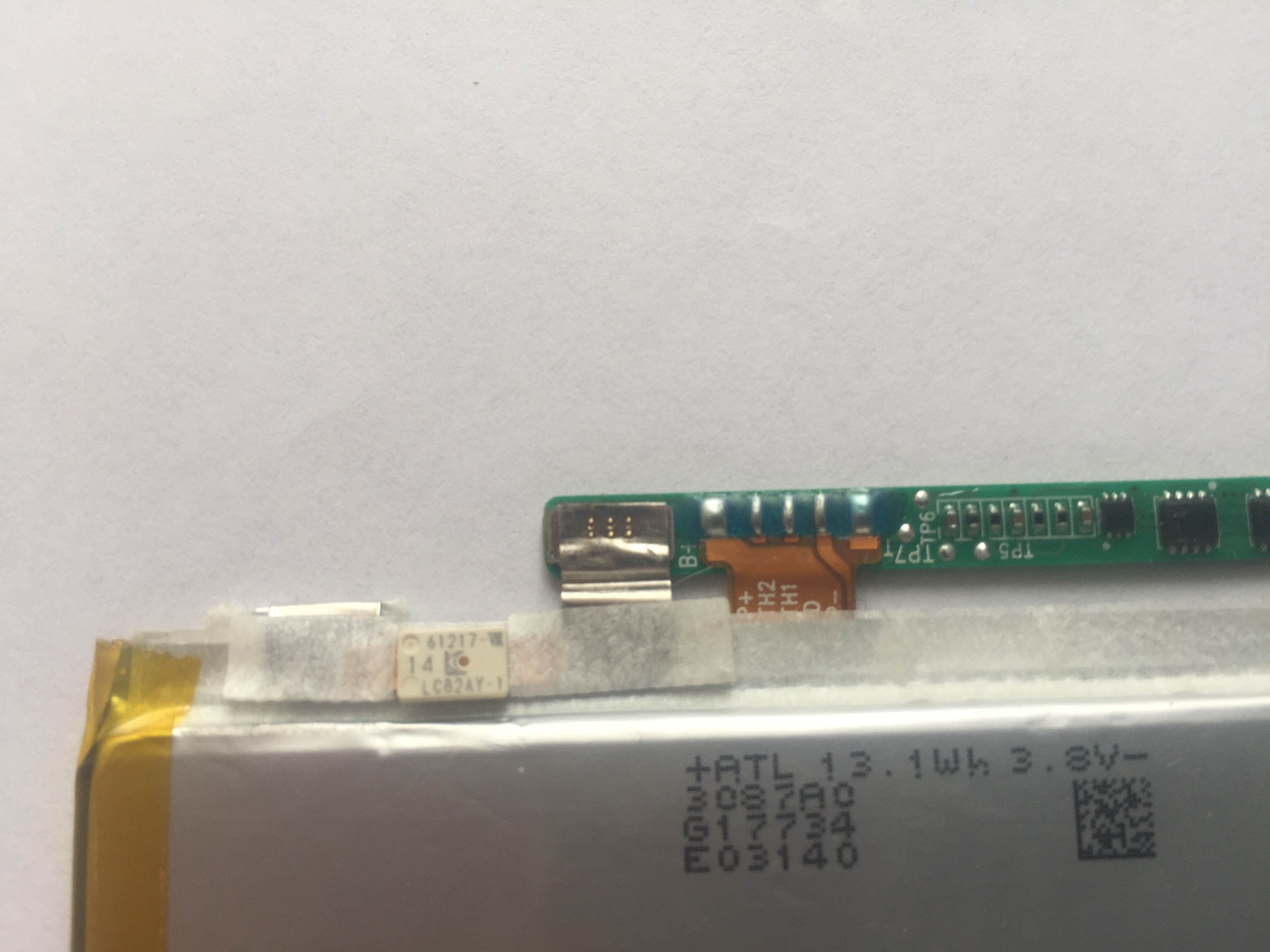

Prismy mají tu výhodu že už z výroby mají namontovanou proudovou i teplotní pojistku.
To je ta obdelníková součástka LC82AY.
Pokud teplota dosáhne 82C nebo proud 12A, článek se vypne.

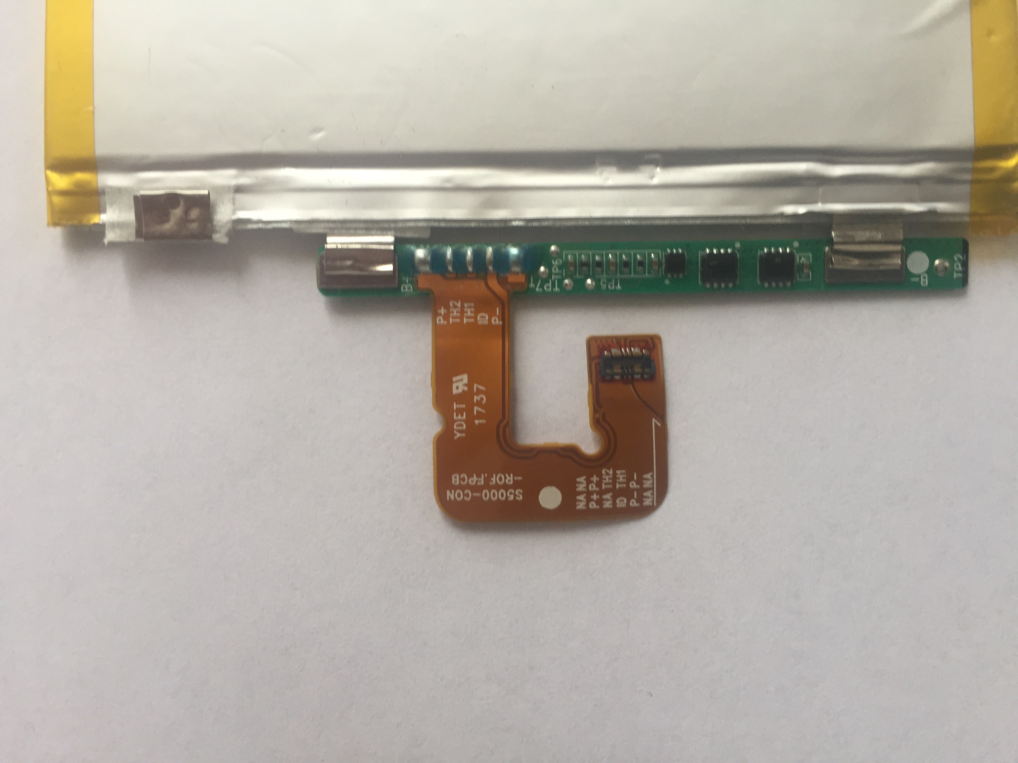

- Příspěvky: 4178
Re: Proč stavět z prizmatických článků?
Šly by ty ostatní černé součástky nějak definovat a kčemu jsou? Děkuji.
- Reputace:514
To je BMSka která pošle do přístroje (asi tablet) signál aby se vypnul pokud teplota baterie překročí určitou hodnotu. Případně pokud bude napětí článku mimo rozsah 3,2-4,3V nebo proud nad hodnotu (obvykle 3A-5A), odpojí článek od flexi vývodu co jde do přístroje. P+ P- jsou napájecí vývody
Th1 a Th2 jsou teplotní čldla
ID je nejaký internal driver který řídí vypínání přístroje
Naposledy upravil(a) ota dne pát led 04, 2019 1:52 pm, celkem upraveno 2 x.
Já je používám tak, že destičku odpájím a dám do elektroodpadu. BMS řeším pro celou baterku, a tady je výhoda té pojistky, že netřeba pojistkového drátku...

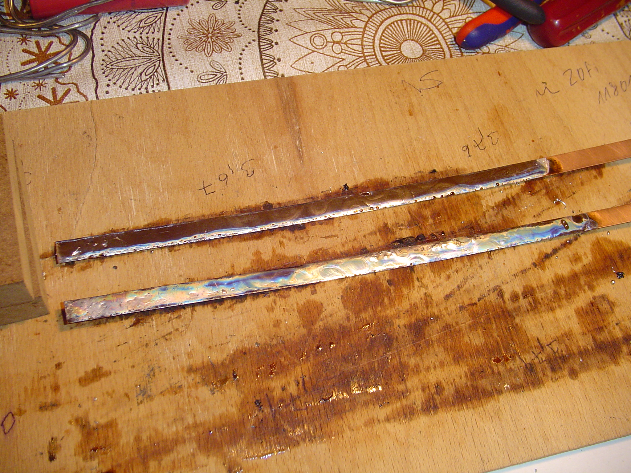

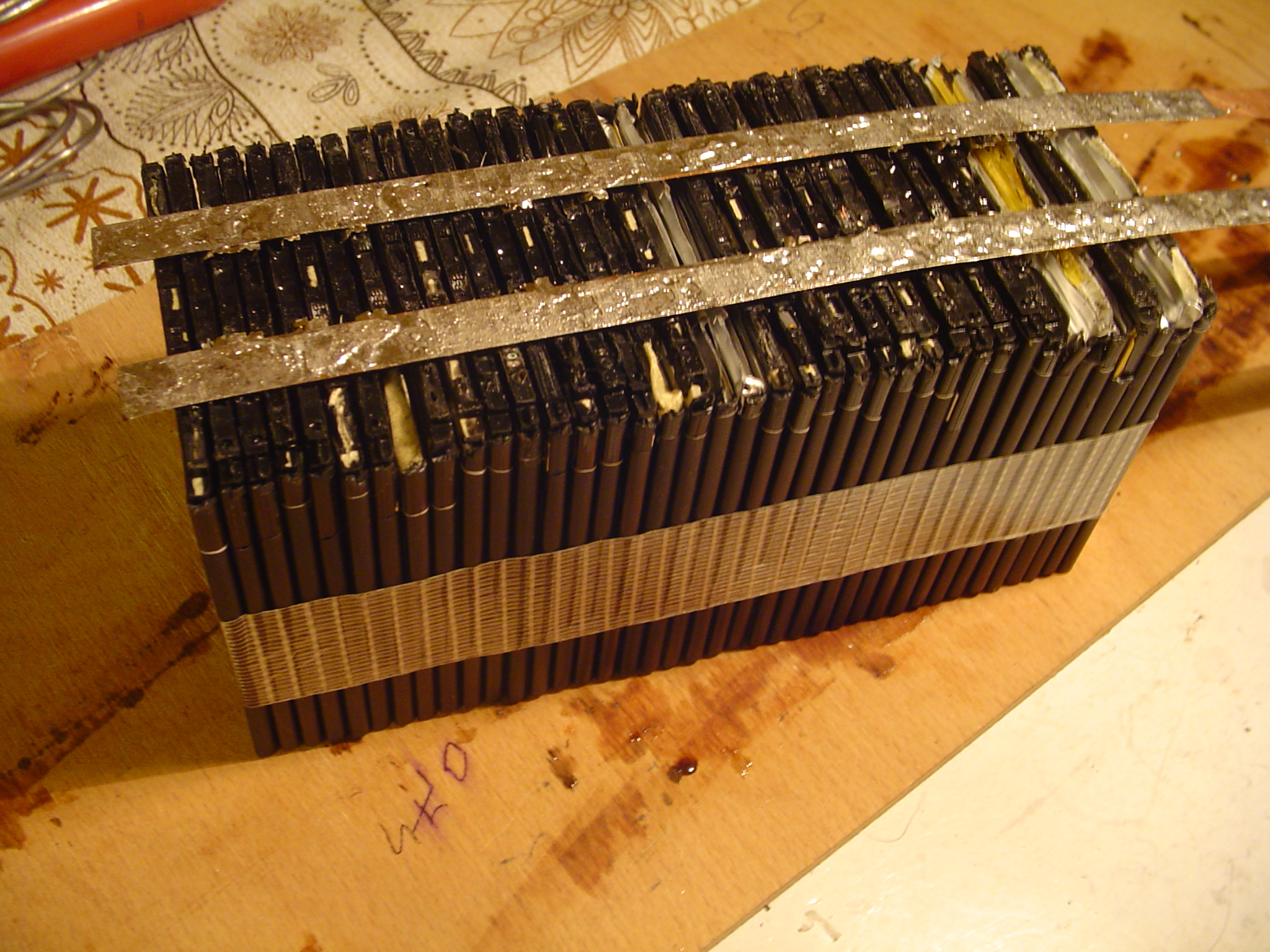

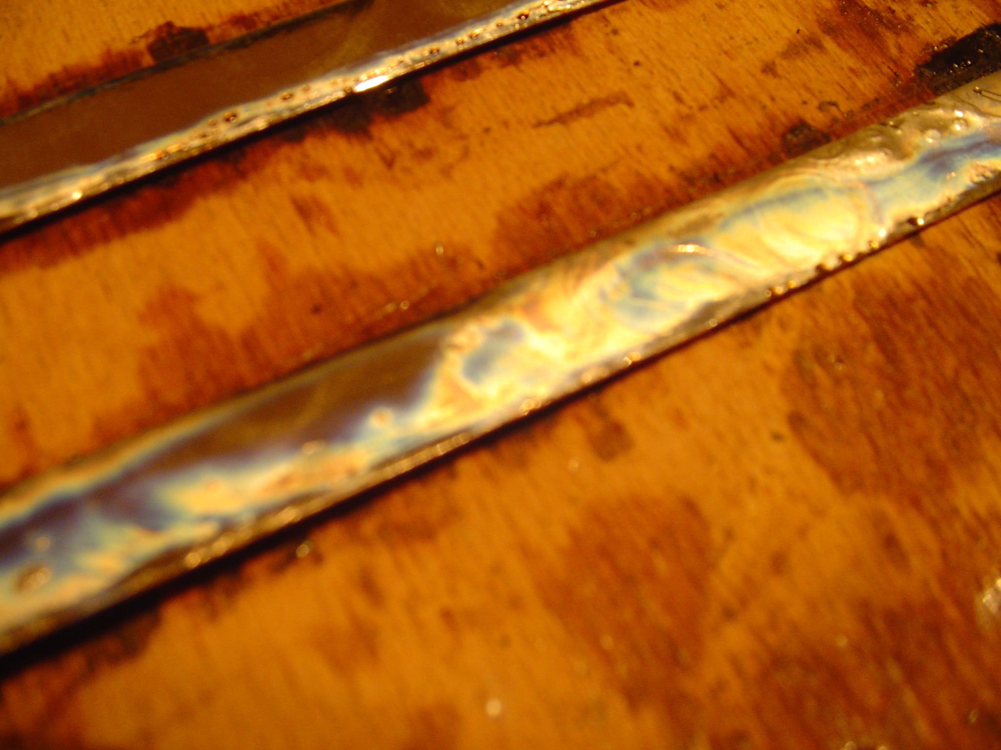

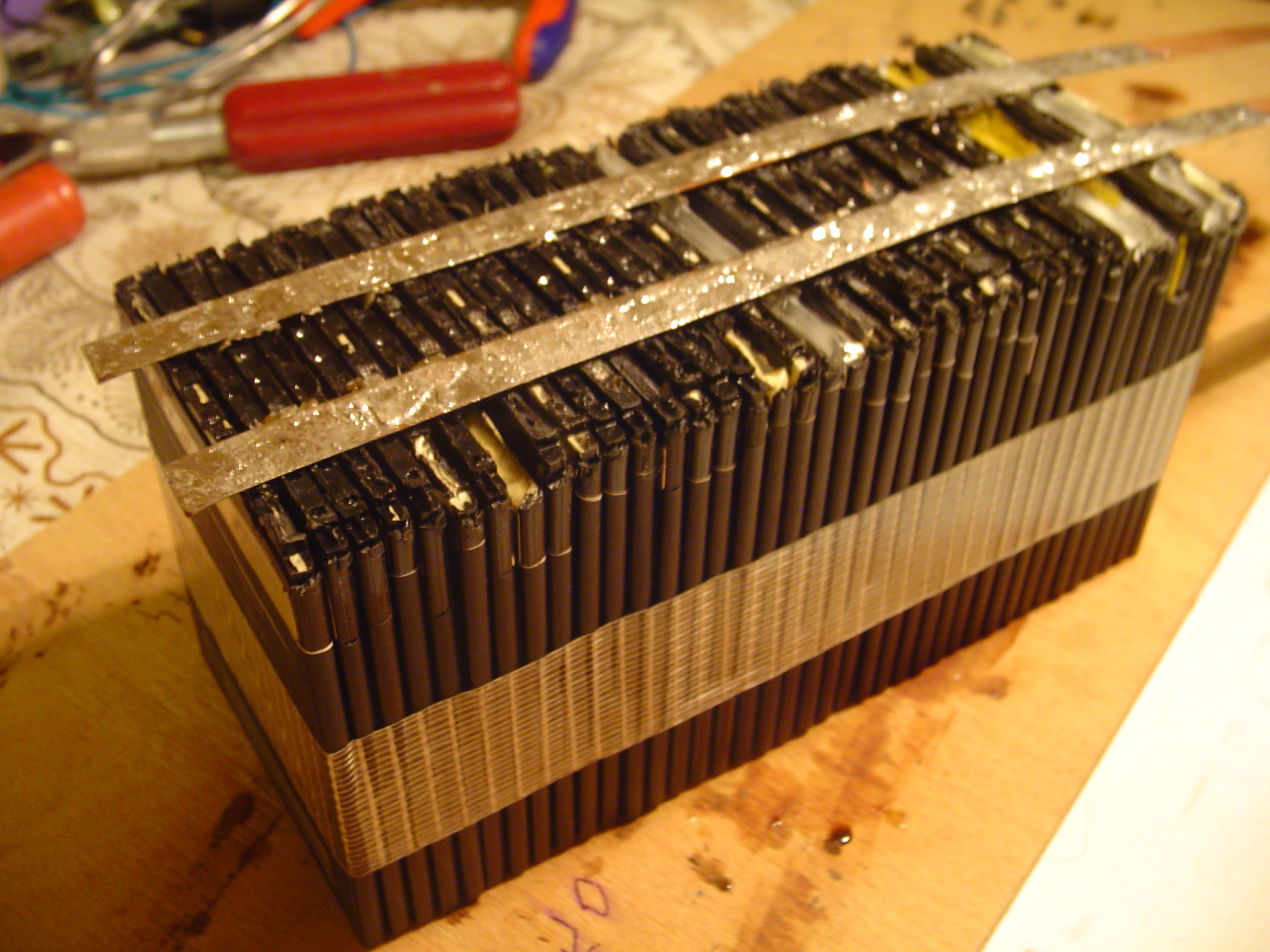

Základem stavby jsou kvalitně a tlustě pocínované pásky Cu plechu. V tomto případě 8x0,3mm. A samozřejmě starý dobrý SN60 cín s kovohutí Příbram. A když říkám tlustě tak myslím tlustě. Pak není potřeba přidávat další cín a jenom 100W kopytem letovat jeden článek za druhým až je hotovo. Hotové články 39p.
Určitě byla horší práce je inteligentně zbavit elektroniky.
P.S. Články se zamozřejmě letují na plechovou sběrnici vzhůru nohama, aly ty fotky jsem zde již dával.
