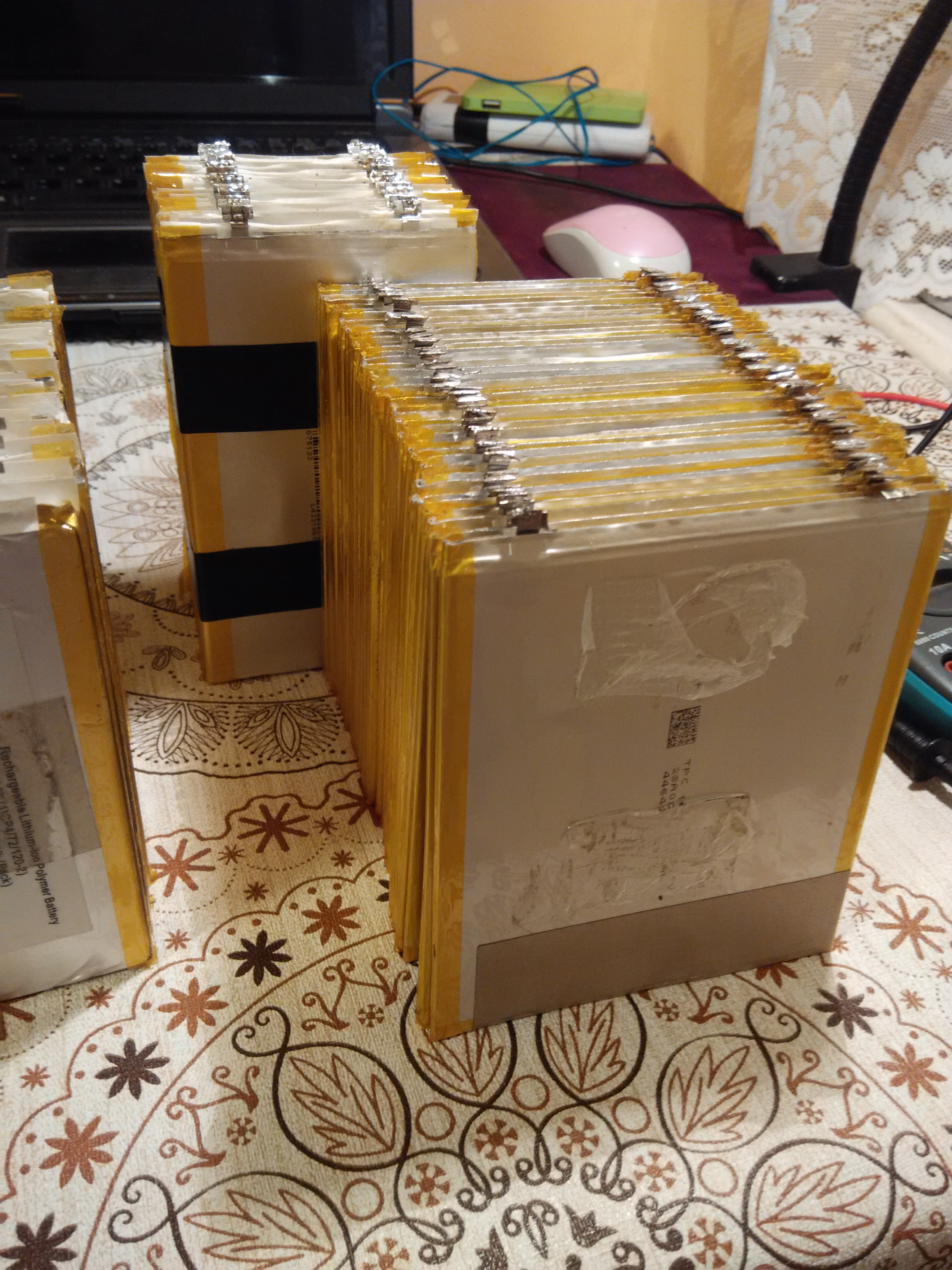

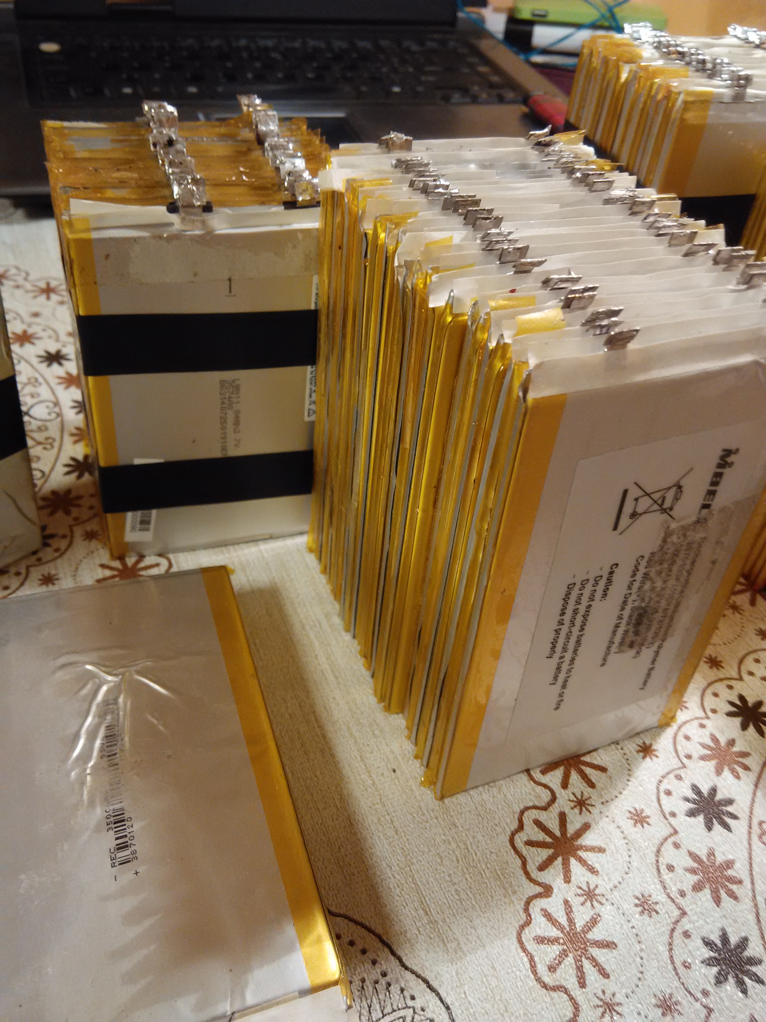

Proč stavět z prizmatických článků?
Po zkušenostech se stavbou baterie z použitých 18650 z NTB baterií a zároveň se stavbou baterie z prizmatických článků jsem došel k závěru že stavba s prizem je jednodušší, obvzvlášť pokud je známa jejich historie. Články nabiju v paralelním zapojení, rozpojím a nechám odstát třeba měsíc. Články které neudrží napětí bez milosti vyřadím a zbytek použiju pro paralelní řazení. Články poškozené mechanicky, t.j. na jedné straně důlek a na druhé čepička odhazuji hned. Těchto baterií provozuji několik, nejstarší třetím rokem a stále fungují i bez BMS a balancerů. Jejich kapacita se téměř nemění a rozbalancování je minimální. Pravdou je že jejich zatížení se pohybuje max. na 0,25C.

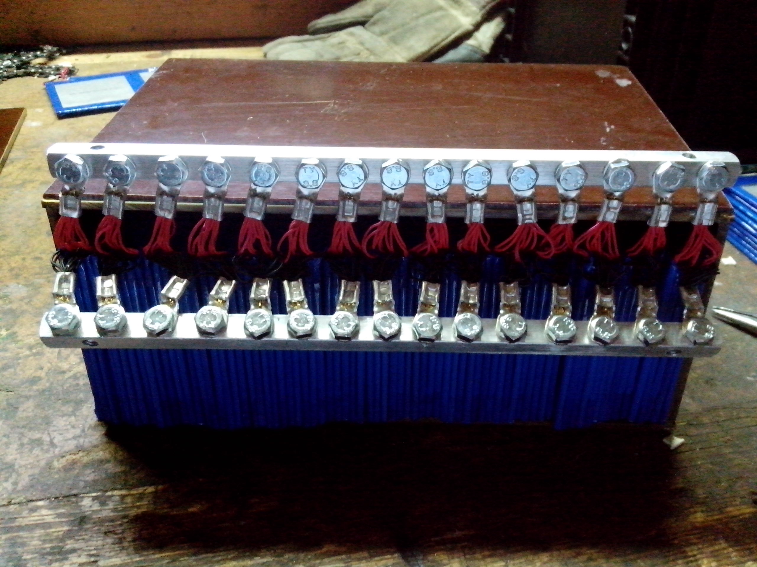

Re: Proč stavět z prizmatických článků?
Jak je spojuješ paraelně?Já to mám přes origo drátky do lisovacích ok a zatím spokojenost,jen to vypichování z konektoru a stříhání kontrolních drátů je opruz.Ochranný obvod zachován.
Já zásadně používám holé články, elektronika pryč.
A nemáš strach,tak ten plošňák aspoň článek odpojí při pod/přepětí.Jinak jak to teda spojuješ a vytvoříš sběrnici?
Pospojuji paralelně třeba 12-40 článků. V případě vnitřního zkratu se upálí +vývod, to jen bleskne. Napětí drží ten paralelně pospojovaný blok stejné. Ano , stalo se mi že jsem hledal jeden článek z 18ti, který způsoboval vybíjení, ale tam by ta elektronika stejně nepomohla.

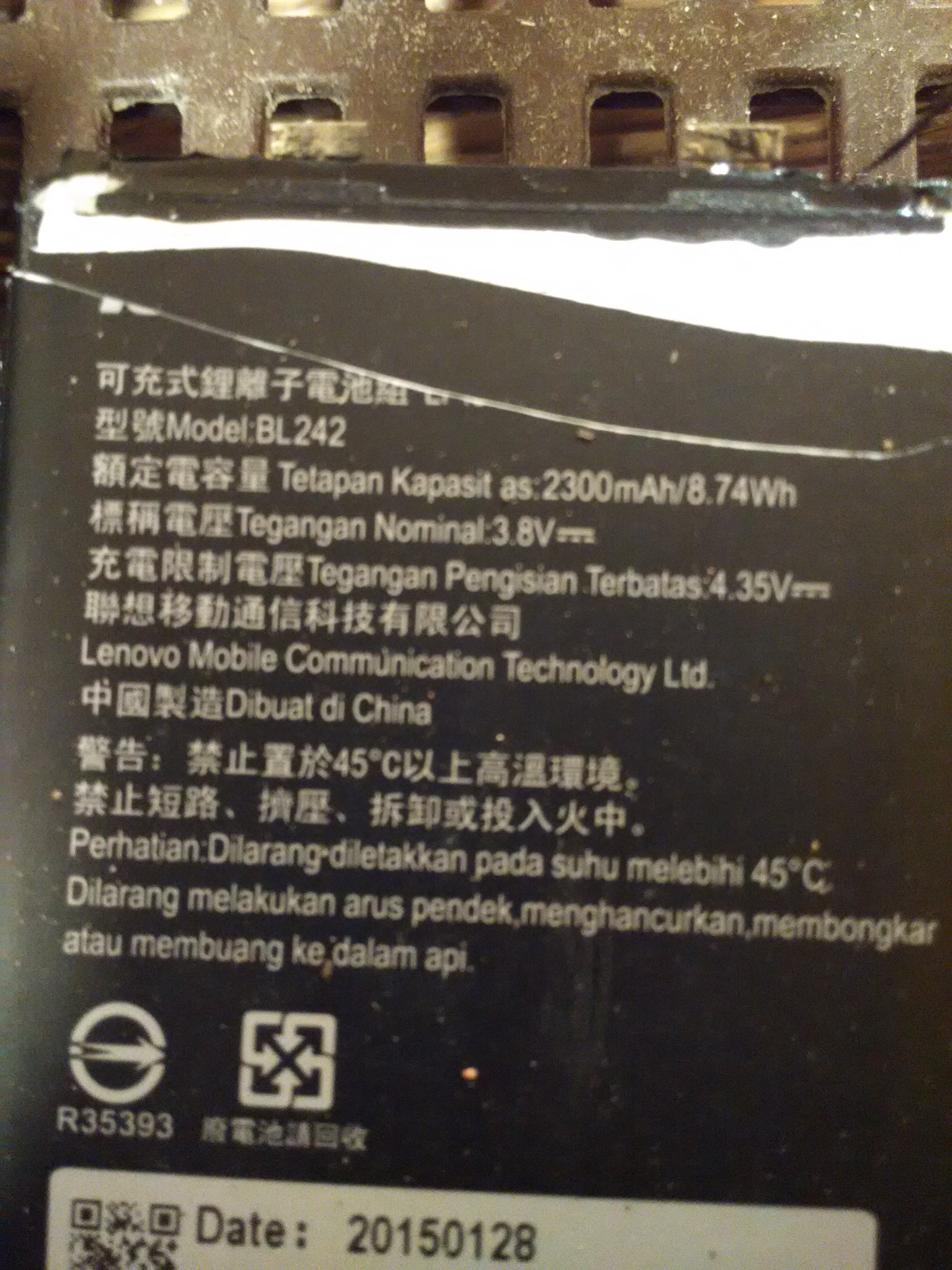

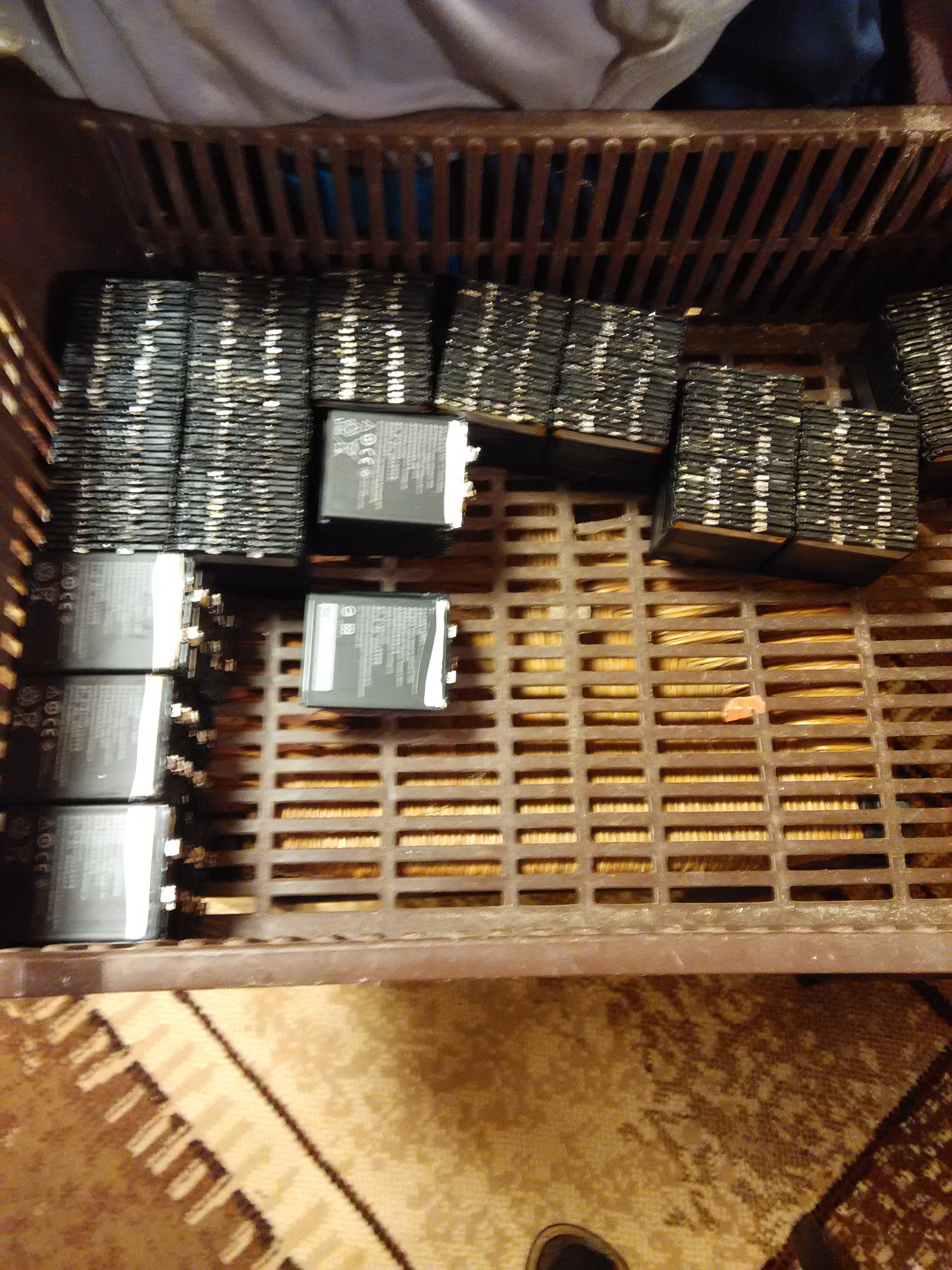

Ták se podíváme co tu máme, nějakou tu kWh dohromady dáme. Články jsou nabité a odleželé, minimálně 3 měsíce, ale některé i déle jak půl roku.
Proběhne kontrola napětí, rozpočítání článků do mé 7čl. baterie a budeme pokračovat ve výrobě.
Volente:z ceho to kuchas ???
- Reputace:239
To jsou nějaké vyřazené články z něčeho? Vidím tam datum 2015 a tvarově mi to připomíná baterku z mobilu
Jj, jsou to baterky z mobilů a tabletů. Něco jsem koupil tady na foru, něco jinde.
Teď jsem všechny ty černý poměřil a z celkových 293 ks jsem jich 11 vyřadil. Takže budu skládat 39p, protože něco musí zůstat v záloze. Počítám minimálně 1,5kWh využitelné v mém systému to dá. Plus něco z těch stříbrných, to bude tak podobně s tou kapacitou.

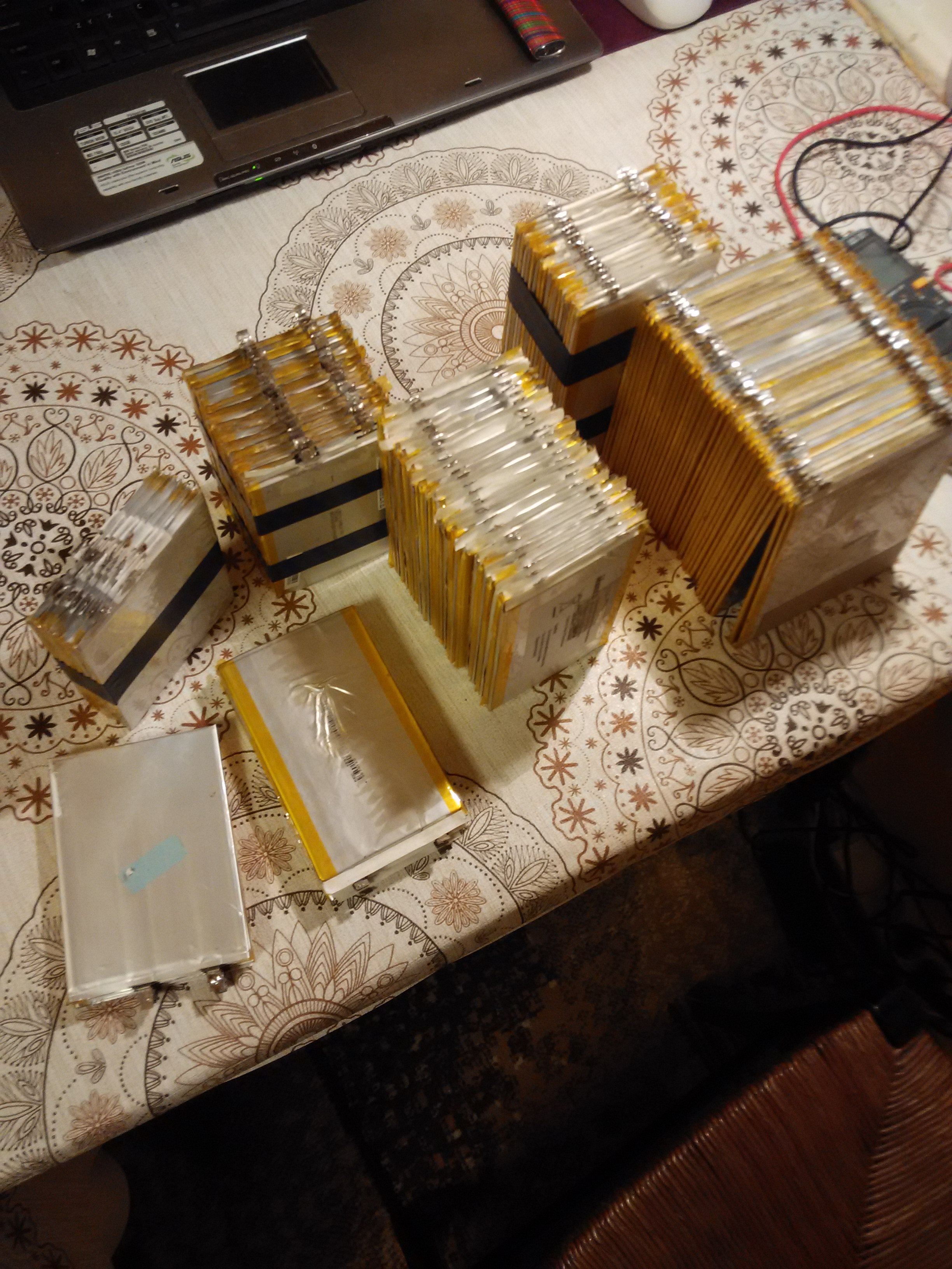

No už mám z takových kolem 200 Ah poskládáno. Nejstarší jdou do služby třetím rokem bez balancování a jsou v pohodě.
Proč jim nedat šanci za tu cenu, a než se v zimě nudit tak si raději hraju.
