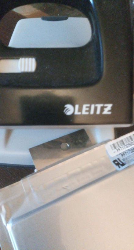

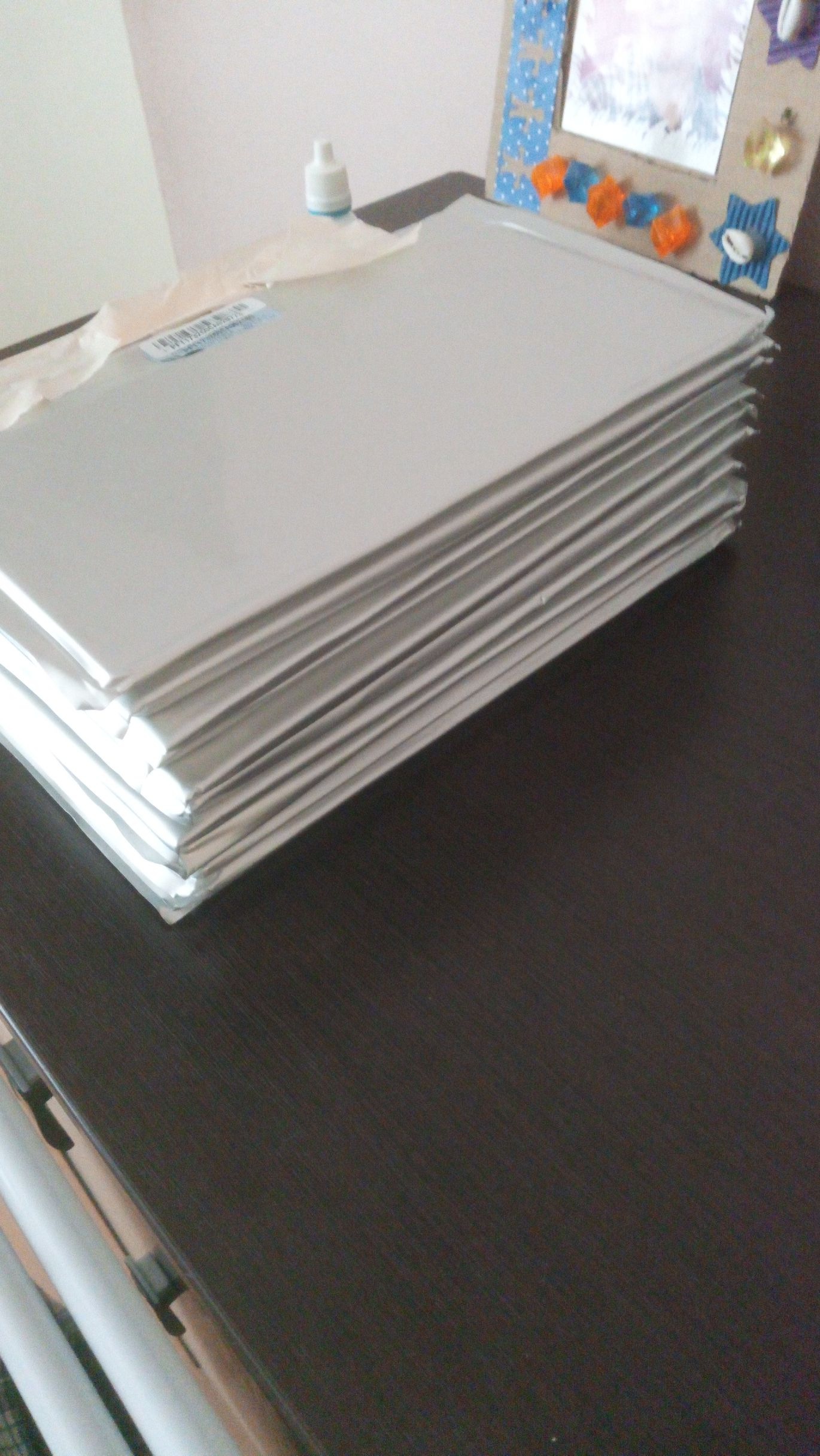

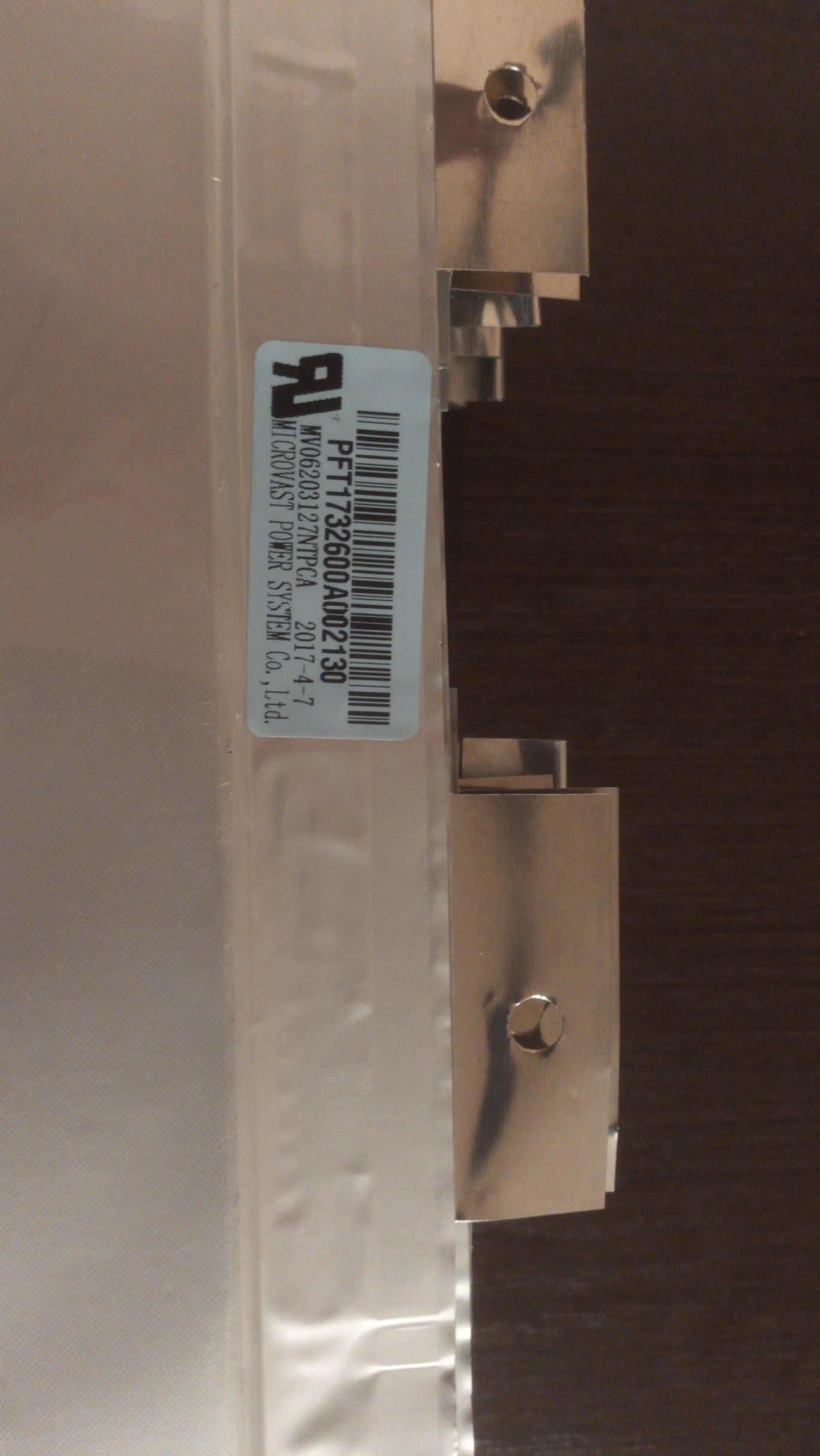

Tak prišla posledná várka..už mam všetkých 11ks, je zaujímave ze posledné 4ks sú iné..su tenšie a majú o cca 60g menej..ale na teste kapacity dopadli rovnako ako tie predošlé--uvidíme.
Diery vyrazené diervačom , kúpené skrutky..ešte očka..dake dosky medzi články a môžem skladať.

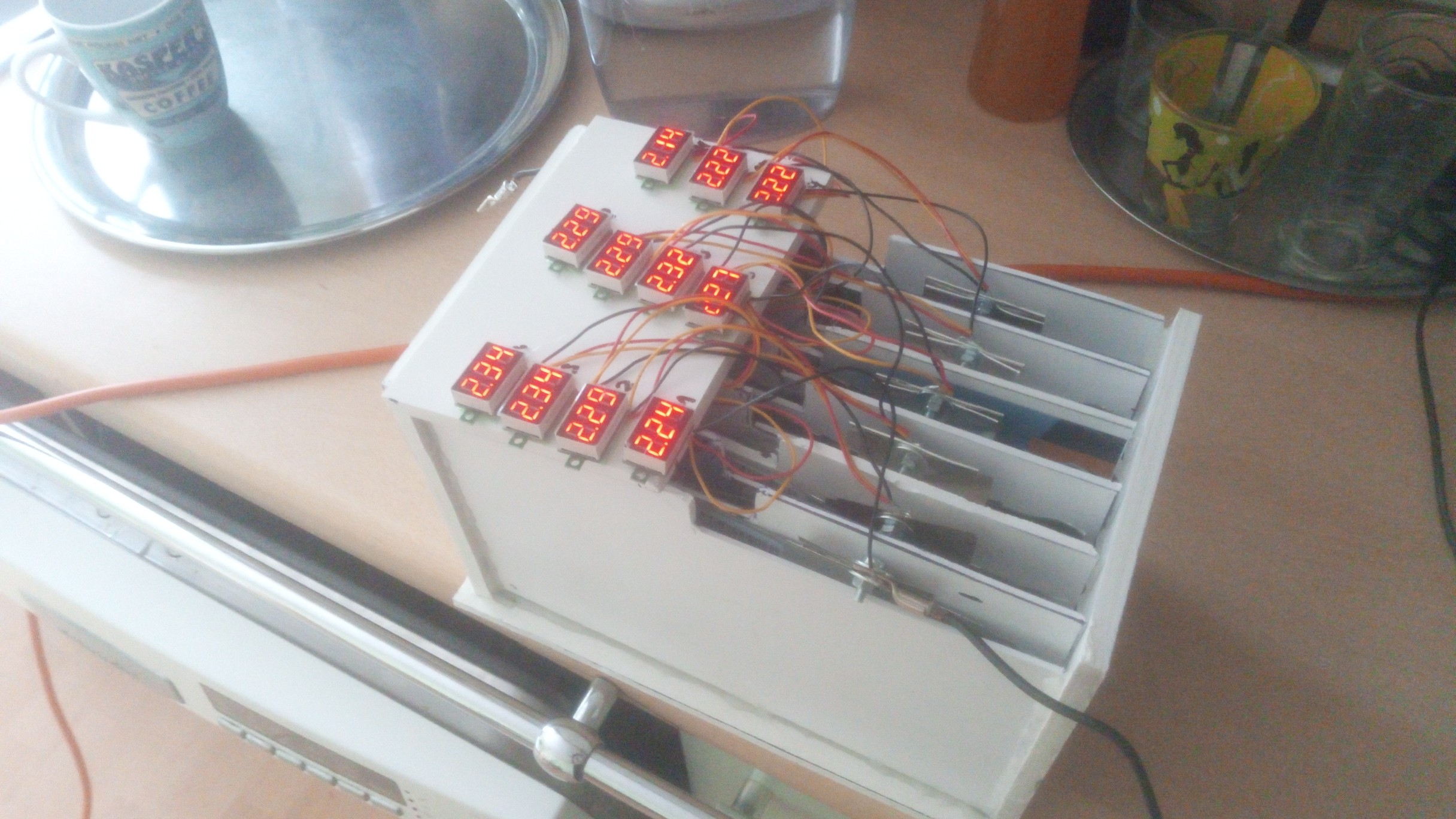

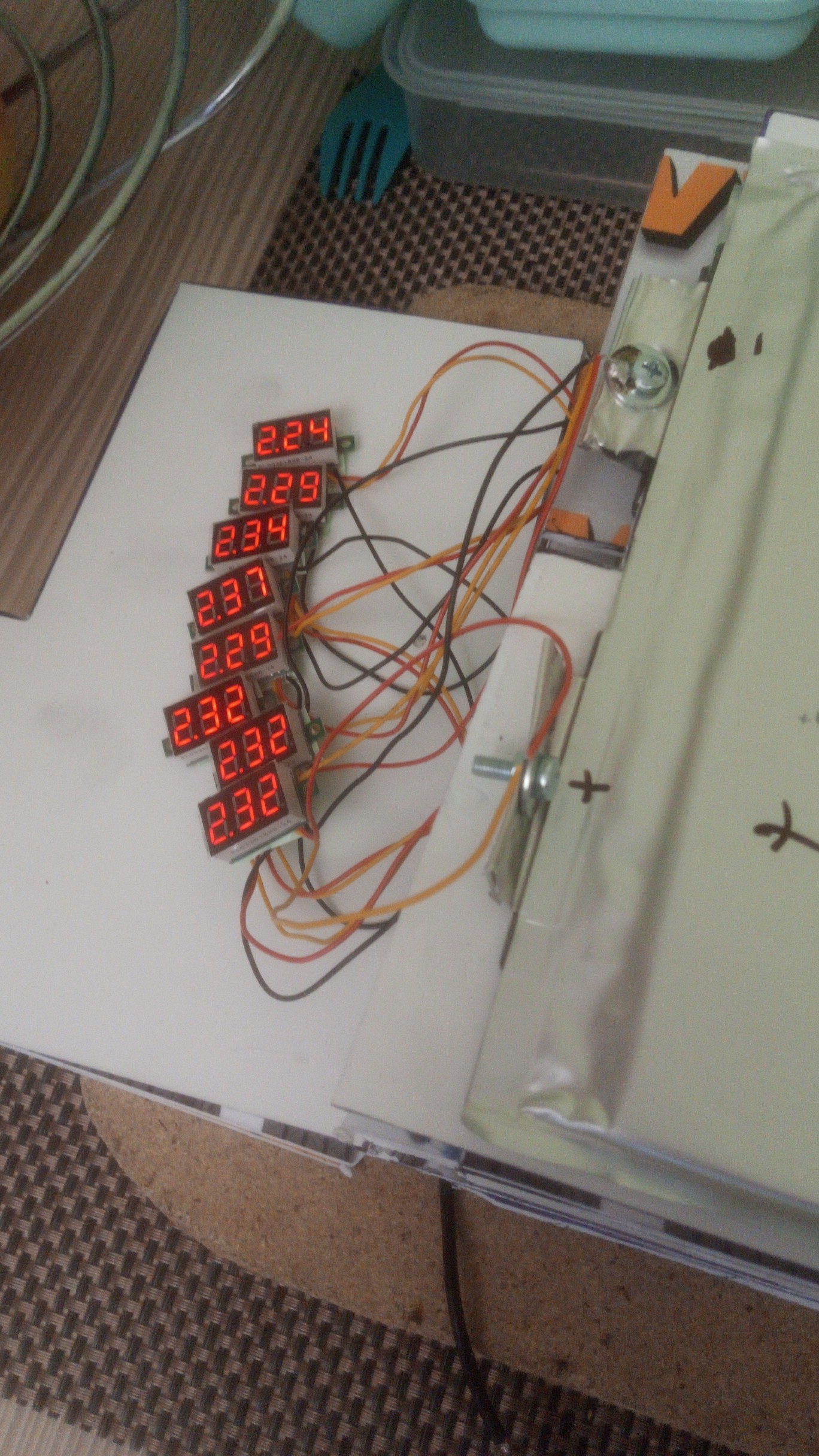

Re: LTO

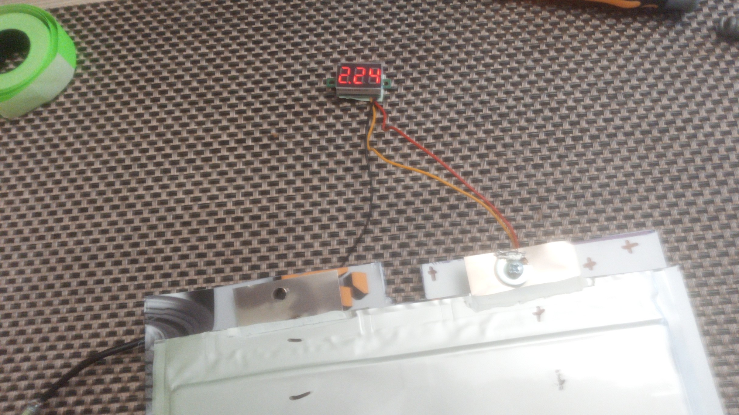

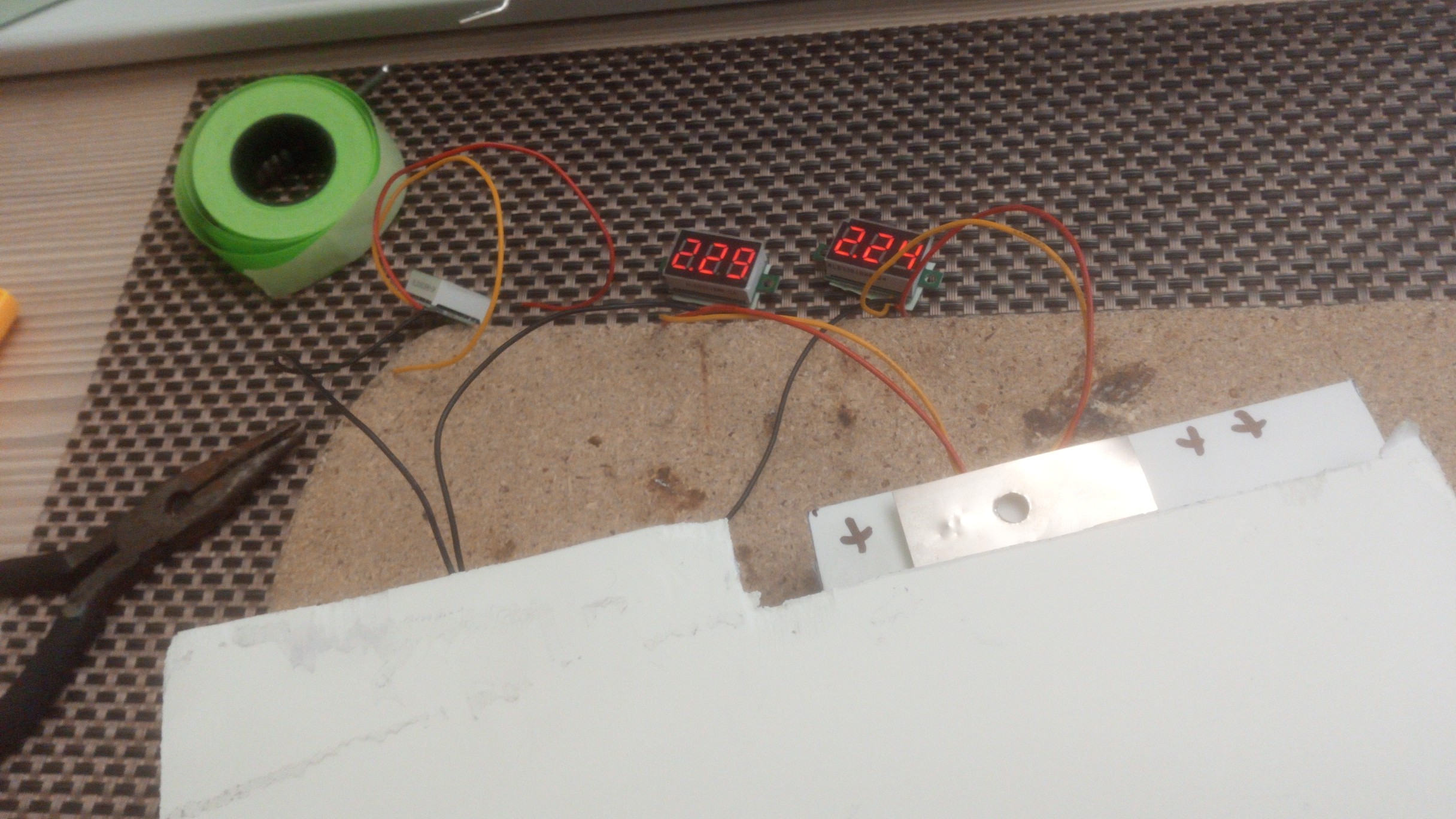

Po dlhej-dlhej dobe som sa dokopal k poskladaniu LTO batérie do môjho solar.systému. Je to 11 článková batéria, používať ju budem v rozsahu 23,5V-28,35V. Najskôr som mal pripojený ku každému článku voltmeter ale po zistení že merajú všetko len nie napätie ( sú strašne nepresné) som ich odstrihal a batériu radšej merám merákom. Na foto je vidieť akoby boli články rozhodené ale reálne mali keď som ich pripojil do sytému napätie na článkoch od 2,470-2,478V...uvidím ako sa budú správať po pár dňoch. Parametre článkov aj pôvod a testy sú na začiatku tohto vlákna.

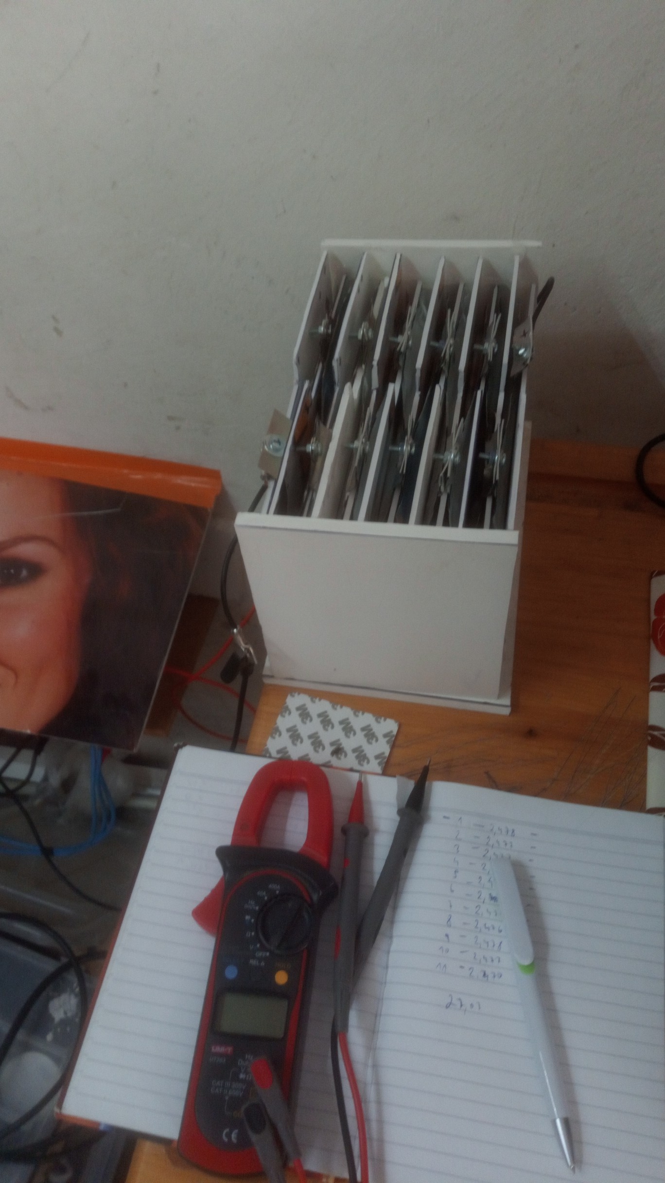

Re: LTO
Tak po 6 týždňoch v mojom solare sú zrovnane viac ako na začiatku. Rozdiel je až na 3 desatinom mieste a aj to len 3. Najslabšia ma teraz 2.351..s najsilnejšia 2.354..Pouzivam bez balanceru 11ks po 12Ah..z čoho 4 kusy sú trochu iné.. Tenšie a ľahšie o 60g..Čakal som že budu rozhodne.. Ale idú úplne súbežne.
