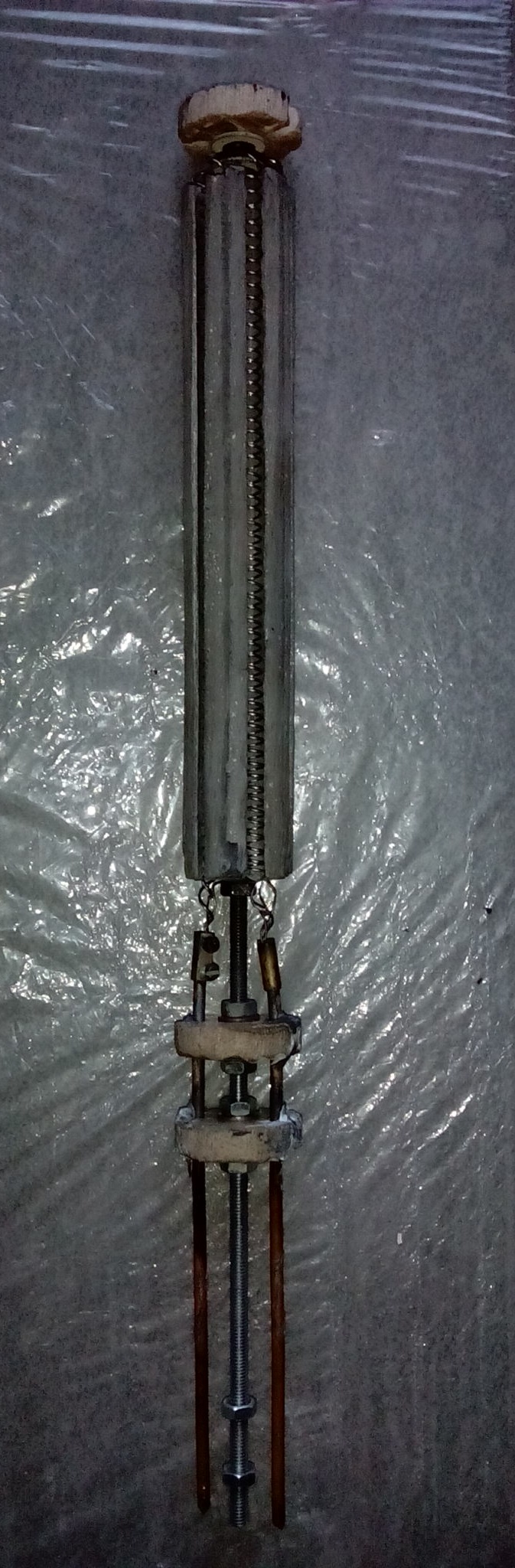

Ukazka mojho DC sucheho topneho telesa. Aj keramiku som si vyrabal (priemer 26mm dlzka 170mm).

- volente
- Příspěvky: 2443
- Reputace:429
- Bydliště: Brno - venkov
Re: Dvouplášťový bojler asi 300l
Šikovné ruce, kolik to má výkon?
- ome
- Příspěvky: 159
- Registrován: úte čer 03, 2014 5:16 pm
- Reputace:29
Zhruba 2 x 380W pri 28V

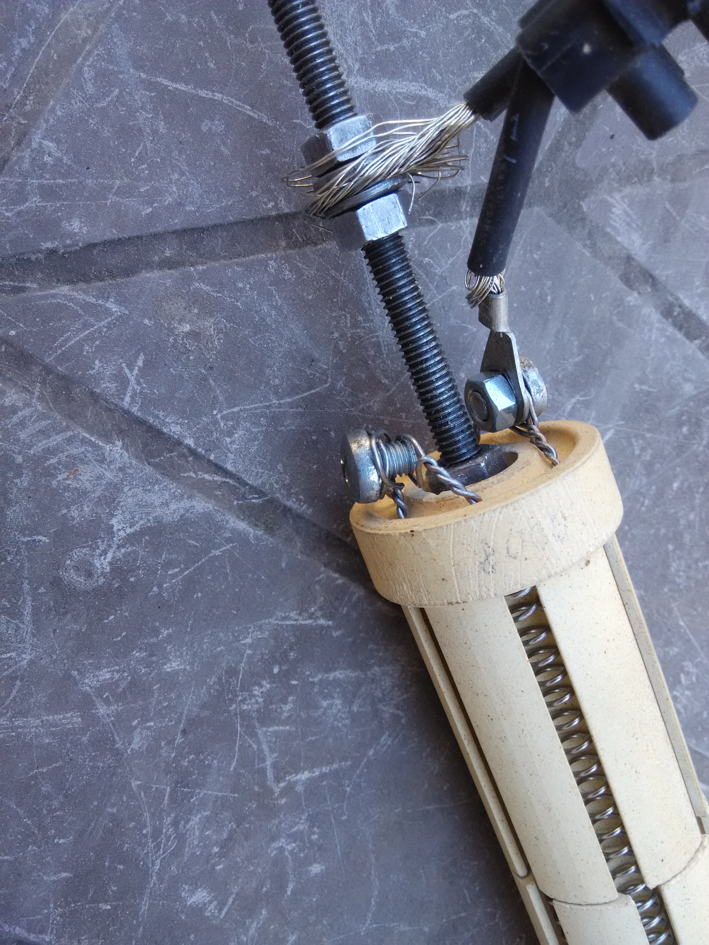

Proběhla zkouška v kanystru s vodou. Takže po hodinovém provozu jsem těleso vytáhl a hodnotil stav. Ohřev perfektní, stav horší. Těleso jsem se rozhodl prodloužit o další dva kusy keramiky (t.j. 10cm) z 250 na 350mm, protože se zbytečně přehřívá. Železný svorník nahradím mosaznou kulatinou 6mm a na přívodní dráty použiju 10mm2 tvrdou měď izolovanou steatitovými korálky.
Nazdar volente. Preco si sa rozhodol pre mosadz?volente píše:Železný svorník nahradím mosaznou kulatinou 6mm a ...
Pred par dnami sa mi v telese roztavila stredova zelezna zavitova tyc (priemer 4mm pri 860Watt) Po asi stvor mesacnom pouzivani. Nemyslel som si ze v strede telesa bude taka teplota ked spiraly su po stranach.
Tak som nahradil zelezo, nerezovou zavitovou tycou. Pri tom roztaveni (asi rozpinanim tyce) mi poskodilo keramiku a teraz vidim priamo na kusok stredovej tyce (teraz uz nerezovej ma trochu vetsju teplotu tavenia aj ked na druhej strane vyssi odpor). A je zerava.
