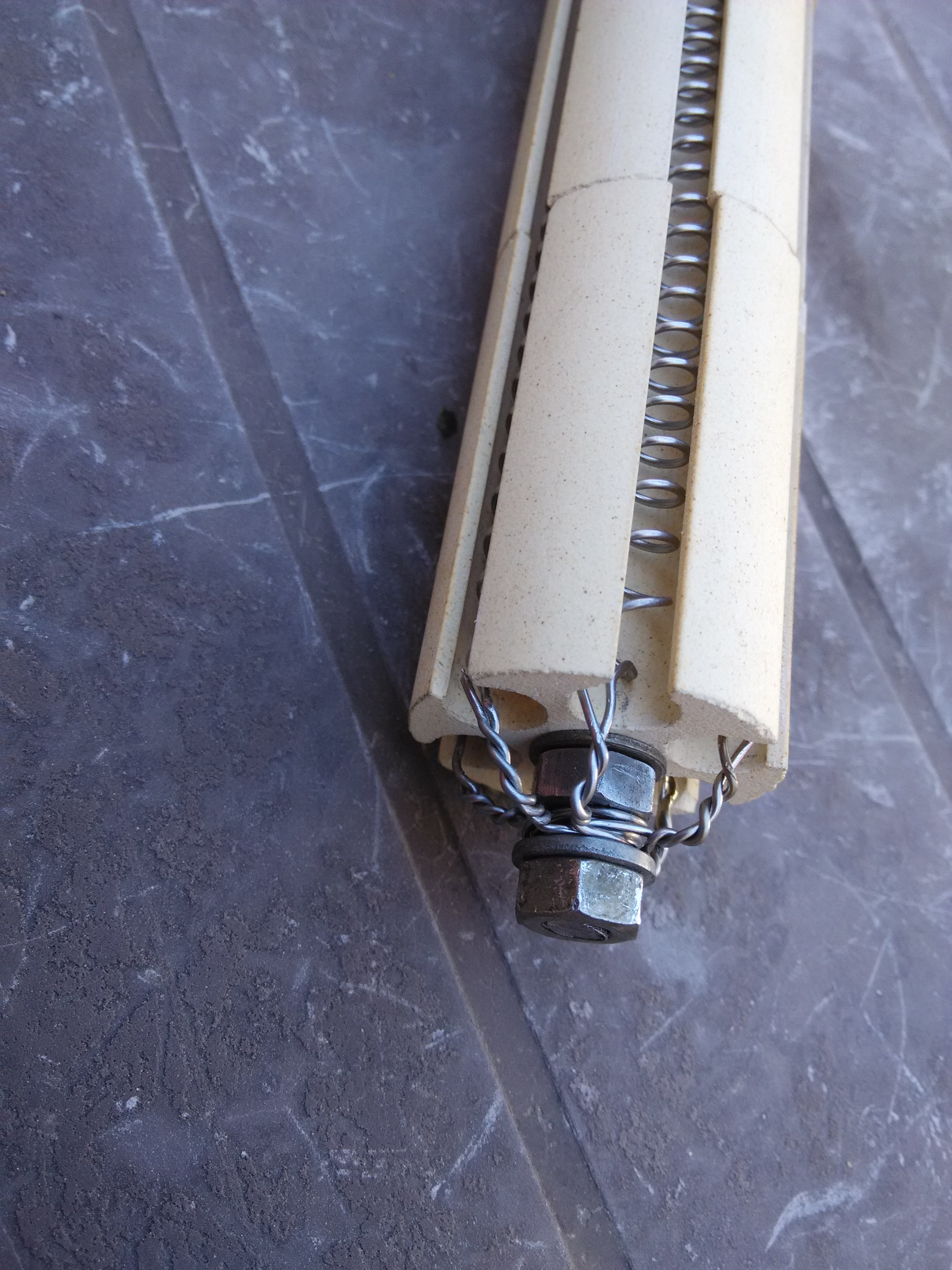

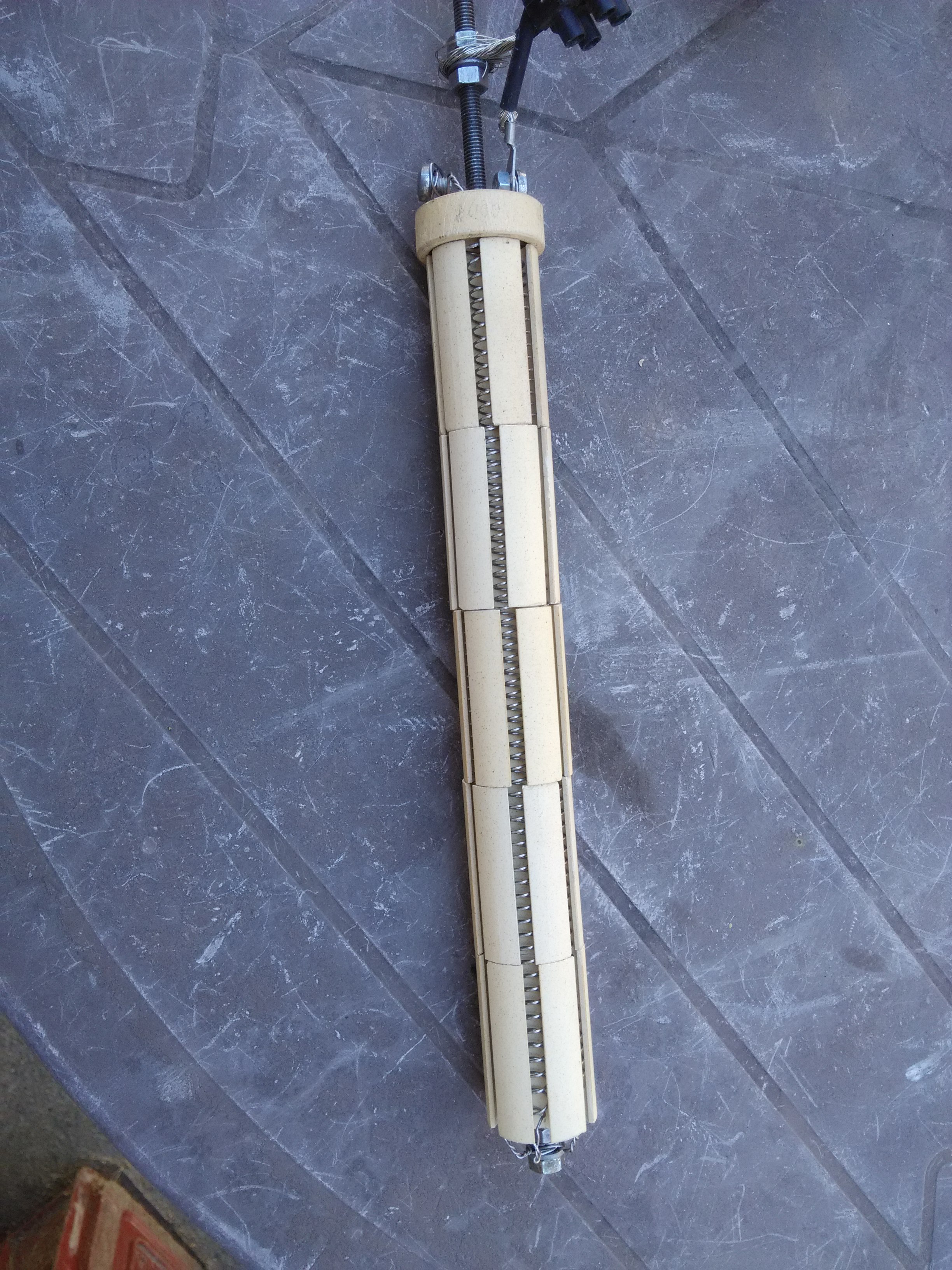

Těleso jsem vyrobil. Parametry splněny, 27V 2x 600W. Použito 6 x 1.4m Canthal 0,8mm. Navinuto na trn 5mm akuvrtačkou. Keramická tělíska 32 x 50mm. Společný pól je připojen na 6mm svorník tělesa.

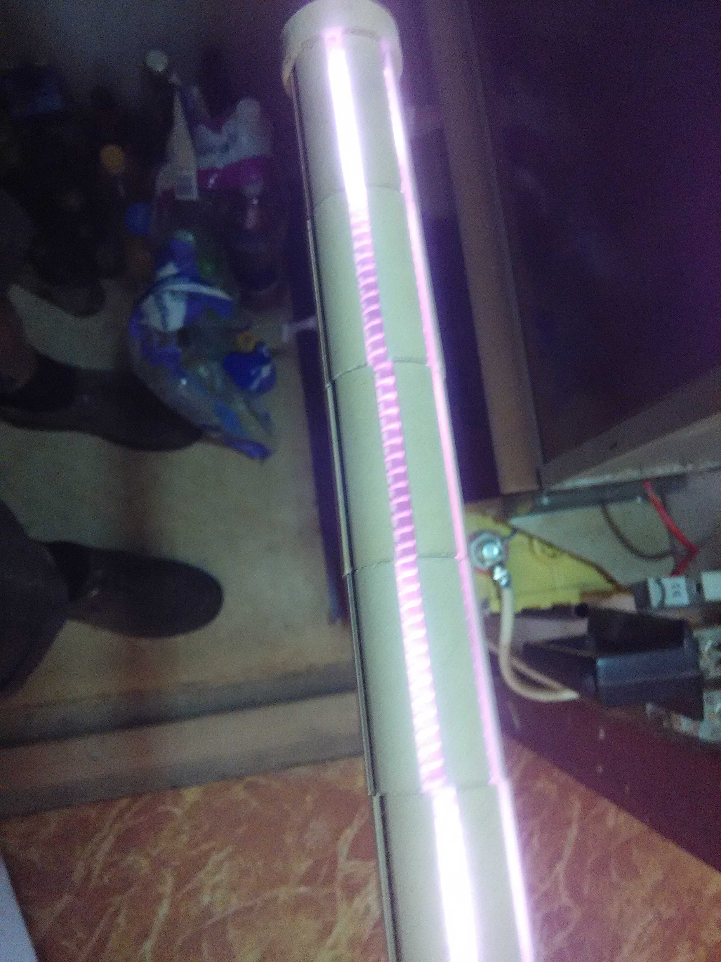

Kontrola výkonu.
Prosím kvalitu a pozadí snímku netřeba komentovat.

Re: Dvouplášťový bojler asi 300l
To je úplná škoda zavírat do bojleru, když to tak krásně svítí
Ono to zas tak moc nesvítí, to jen telefon to takhle nafotil.

Proběhla zkouška v kanystru s vodou. Takže po hodinovém provozu jsem těleso vytáhl a hodnotil stav. Ohřev perfektní, stav horší. Těleso jsem se rozhodl prodloužit o další dva kusy keramiky (t.j. 10cm) z 250 na 350mm, protože se zbytečně přehřívá. Železný svorník nahradím mosaznou kulatinou 6mm a na přívodní dráty použiju 10mm2 tvrdou měď izolovanou steatitovými korálky.

Nazdar volente. Preco si sa rozhodol pre mosadz?volente píše:Železný svorník nahradím mosaznou kulatinou 6mm a ...
Pred par dnami sa mi v telese roztavila stredova zelezna zavitova tyc (priemer 4mm pri 860Watt) Po asi stvor mesacnom pouzivani. Nemyslel som si ze v strede telesa bude taka teplota ked spiraly su po stranach.
Tak som nahradil zelezo, nerezovou zavitovou tycou. Pri tom roztaveni (asi rozpinanim tyce) mi poskodilo keramiku a teraz vidim priamo na kusok stredovej tyce (teraz uz nerezovej ma trochu vetsju teplotu tavenia aj ked na druhej strane vyssi odpor). A je zerava.
