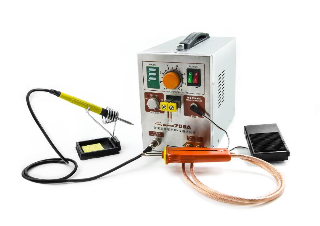

Tak dnes přišla bodová svářečka...
né, že bych si chtěl nutně
vyrábět svépomocí, ale potřebuju zrepasovat nějaké lion aku do dewalt vrtaček a taky vytvořit nové, protože mám prázdné pouzdra a dost OK baterek z vykuchaných notebooků...
každopádně, pokud byste chtěl někdo něco nabodovat, tak není problém se domluvit
