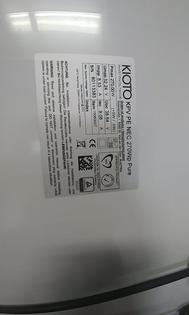

HFVE - měnič Infini Solar 10kW, 3fáze - objednáno přímo od výrobce, měl by přijít do poloviny července

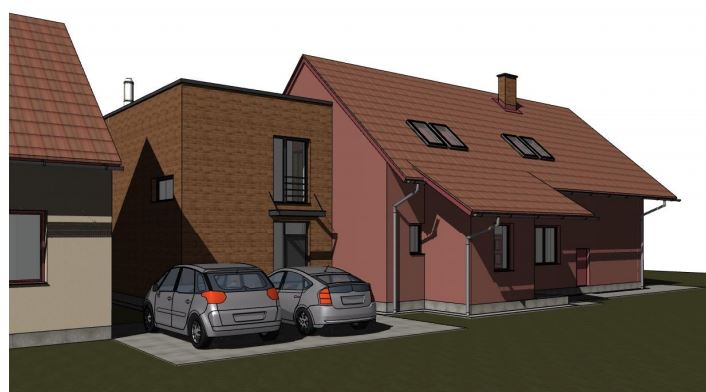

Panely - chtěl bych zatím tolik, kolik se mi vejde na plochou střechu zahradního domečku o rozměrech 4x7m, prozatím to vidím na cca 3-4kW, rozšířit bych chtěl na cca 5-6kWh. cca 4kWh bych chtěl dát na jih, zbytek po cca 1kW rozhodit na V a Z.
- přistavujeme ke stávajícímu domku přístavbu, abychom to generačně oddělili, bude tam nová technická místnost, automatický kotel na dřevo a peletky + 2000l - 3000l nádrž. přebytky bych rád cpal do vody, ačkoliv máme objednané i termické soláry (teď si hraju s myšlenkou, jestli bych to neměl ještě zrušit,...
- 60 trubic )
na FVE chci napojit komplet spotřebu celého domu s tím, že v garáži a dílně, kde mám až 25A 3f zásuvku bych nedával. Očekávám tam použití hoblovek, pil, apod. které mají docela silné rozběhy a myslím, že by to měniči docela škodilo - co myslíte?
Baterie - prozatím bych chtěl přes wattrouter nebo greenbono přebytky do vody, baterie budou, jakmile budu mít vyřešené všechny věci okolo... měnič chci zatím bez baterií, abychom ho mohli rovnou zapojit do nových rozvodů el.
Zkusím postupně dodávat nějaké fota
- nemám na ČEZ nahlášený nový mikrozdroj - mám to dělat? Máme starší typ elektroměru, který není 4Q. Přetoky do sítě nechci, ale jak jsem už zde někde viděl, občas nějaké jsou, pokud je relé trvalo sfázováno...

Ahoj, měl ses nejprve zaregistrovat, napsat, co chceš a nechat si to zkritizovat. Aspoň já jsem to tak udělal, pak něco zkorigoval a kde jsem tvrdohlavě trval na svém, tak jsem si pak mohl stěžovat jen na sebe. U toho měniče nevím, jestli je schopen dodávat nesouměrně do různých fází, což je velká výhoda, aby jsi mohl elektřinu využívat na to, kde je to nejvýhodnější (což ohřev vody není).

v sobotu jsme kopali základy a vodu.. no uložení trubek na zahradě ve 180cm nikdo nečekal, už jsme to chtěli vzdát
nakonec jedna trubka zařvala, tak jsem hned do přístavby natáhl vodu a udělal smyčku. Od ČEZ jsme měli už vytyčen jejich kabel, který nám jde přes pozemek (docela jsem se divil). A měli to vytyčené opravdu přesně a byl jsem překvapen jak dobře to bylo udělané... nad tím svým bagem měli ještě tažený 10mm drát pro případ, že by tam někdo kopal. To samé mělo i O2...
zítra ráno jdeme vylejvat základové pasy betonem..

tak dnes objednano, 15x 270W panel....Vypada to na cca 10ks JIH, 5ks ZAPAD, akorat na 2 stringy...Proud 9A, to se hodi, pac menic ma 2x MPPT tracker na 18,6A, takze na kazdy MPPT 2x string.
Panely mozna jeste budou, tak pripadne vezmu jeste 10ks a budu na skoro 6kW. Ted uz jen setrit na baterie

Re: 5kW Hybridní FVE - Kosice / Chlumec nad Cidlinou
A ty chceš těch 10 + 5 panelů připojit do InfiniSolaru 3f 10kW?
A máš to dobře napěťově spočítané? Podle mne je 5 panelů na jeden MPPT vstup 400-800V málo. I 10 panelů na druhý MPPT vstup je málo. Optimálně tak 16 panelů a to už v létě klesá napětí k hranici použitelnosti. Dáváme 20 panelů v sérii na jeden MPPT.
Nechápu co řešíš s proudem? Jeden zákazník si koupil panely co mají dávat zkratový proud max. 8A a na jaře měl skoro všechny 10A pojistky spálené, dal jsem mu 12A a i tak se jedna spálila. Měnič si sám vezme proud jaký uzná za vhodný.
Takže se vyprdni na proud a spočítej to podle napětí, tak aby se ti na měniči rozsvítil alespoň displej min. 320V a 350V pro zahájení výroby.
celkem bych chtěl 25 panelů..., ale nestíhám to vše najednou, takže teď počítám, že dáme 10x J + 5x V, tzn. napětí cca 300V, 2 stringy. předpokládám, jak bylo řečeno, tak nemůžu mít 1 string orientovaný na více světových stran, ale co string to jedna strana.
zbylých 10 kusů bych chtěl na druhý MPPT dát na 5x V a 5x Z, uvidím jak to vyjde, takže opět 2x string a cca 150V. Tím pádem bych měl být na nějakých 450V.
Možná se mi podaří dát všech 15ks na jižní stranu, ale to se uvidí, až to budu skládat...
Nebo to takhle být nemůže?
Díka za každý info, zvlášť od někoho, kdo tyhle infini 10kw dává...
EDIT: asi to už chápu. každý MPPT potřebuje na rozběh alespoň 350V? Já jsem to bral jako součet.
Pokud tomu tak je, tak to také tak budu dimenzovat. Asi mě to tedy donutí dát co nejvíc na jih a pak to rozházet na nějakou jinou stranu lépe....
Těch 15 panelů co jsi objednal dej na jednu stranu střechy v jedné sérii a připoj do 1. MPPT vstupu. Jinak to fungovat nebude.
Napětí musím být vyšší než 400V i při teplotě 60°C, a max. 950V při -20°C, tak si to spočítej dle teplotních koeficientů daného panelu.
