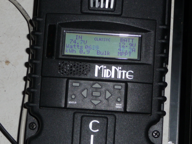

Jinak k tomu regulátoru...jsem asi jeden z hodně mála kdo tento v ČR má, ono nechat si ho poslat bylo horší jak se nahej projít v trní, ale nakonec se povedlo. Vybíral sem ho celkem dlouho a řešil různě po fórech a tý investice nelituju, pracuje naprosto perfektně, vždy z panelů ždímá max, výkonově zvládne systém tuším max 72V na baterkách a 80A proud do baterek při tomto napětí (nějakých 5700W) ....rekordy tam mám dokonce přes 1350Wp, což nechápu, že můj systém vyrobí, ale asi je to možné a panely mají nějakou rezervu

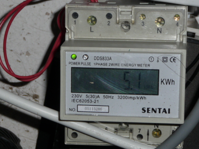

Sentai je elektroměr a asi před třemi týdny mi odešel....špatná investice cca 600Kč...je úplně mrtvý a záručák buhví kde...jinak do té doby pracoval perfektně...

Tak líbil se mi vpodstatě hlavně tím, že taknějak kombinuje výhody všech konkurenčních výrobků v jednom kuse - čili výkon má jak Outback (který se mi také moc líbil) a vpodstatě i stejné možnosti, má ale navíc i LAN rozhraní a možnost online monitoringu dat...no a široká možnost nastavení asi už nepřekvapí, jinak osobně bych stejně jako mnozí další uvítal něco jako možnost "naprogramovat si akumulátor budoucnosti" čili funkci, díky níž bude možné správně pracovat s akumulátory, které dnes třeba ještě neexistují a to nevím, který regulátor umí, dále potom určitě možnost monitorování alespoň 16, lépe 20 nebo 24 článků a na základě napětí na nich vyvozovat další stavy a uplně nejlépe i umět balancování...ale to bych toho asi chtěl moc, atak si vše ostatní musíme "bastlit"....

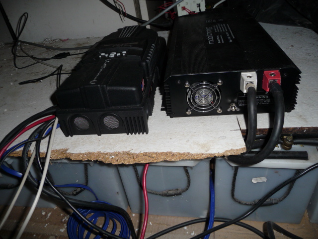

- Nakonec jsem přecejen na Ebay pořídil PowerJacka na 12V, chodí perfektně, spotřeba naprázdno do 2A, takže asi neřešim, před provozem jsem ho samozřejmě rozebral a zkontroloval případné čínské prasečinky jako volný šroubek apod
- Konečně jsem dořešil podpěťovku hlídanou CellLogem 8, byl to docela kumšt vzhledem k jeho logice přikostřování na ALM výstupu - musel jsem tomu uzpůsobit celé zapojení s bistabilním relátkem. Naštěstí má ale Midnite na AUX1 též relé výstup, takže přikostřuju volné kontakty na bistabilu přes kondik, aby to hodilo jen puls a jinak to nežralo do relé cívky, na straně Midnite opět zapínám a tam je mi to jedno, cívka žere jen ve floatu, kde mám mraky přebytků

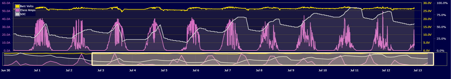

Tak konečně zprovozněn online monitoring - zatim jen přes mymidnite.com, časem bude třeba i na mypower
Jen mě štve, co je tam přebytků...odhadem tak 90% nevyužité energie. Je to hlavně kvuli slabýmu měniči s modif. sinusovkou, i kvuli boileru, kterej stále jede na čez

Přechod na 24V úspěšně dokonán, baterky mám nyní v zapojení 3 kusy 200Ah články paralelně a takto 8 par. trojic v sérii. nad články bdí jeden Cellog kvůli případnýmu podpětí
vypíná měnič pomocí bistabilního relé. Dále pak balancování řeším 8mi nábojovými pumpami od Mandy, fungují uspokojivě. Nahazování relé provádí Midnite přes AUX1 po opětovnym dosažení SOC 50% - měřím přes WB Jr připojený na AUX2, asi tu hodnotu ještě o něco snížím, protože třeba ve dnech, jako je tento, nemám absolutně šanci těch cca 13 kWh dobít a moh bych taky lehce být třeba týden bez šťávy. Po instalaci 6kW HF měniče už ani nepamatuju, kdy byl regl naposledy ve floatu - viz příloha, ale aspoň se panely neflákaj, momentálně využívám každej Wattík, který
