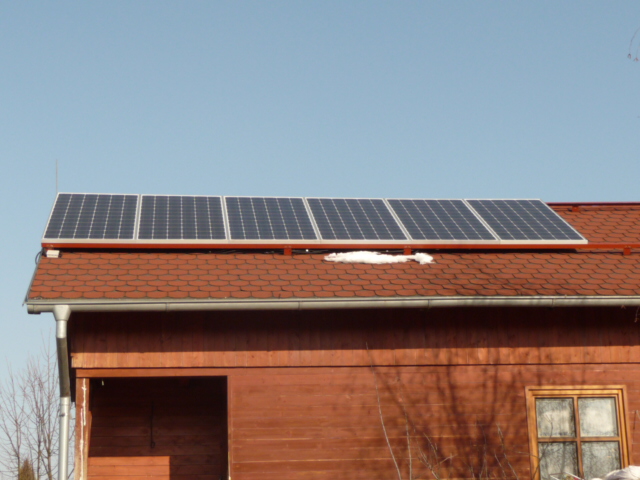

1160Wp Jílové u Prahy
Projekt 1160Wp solárního systému v Jílovém u Prahy využívá 6 monokrystalických panelů Brisbane a pokročilý regulátor Midnite Solar Classic 150. Energie je ukládána do paralelně zapojených autobaterií Varta, s plánovanou výměnou za LiFeYPO4 akumulátory pro lepší výkon a životnost. Systém je doplněn o ochranné prvky a měnič s výkonem 300W, s plánem na upgrade na 2,5–3kW. Autor také zvažuje online monitoring a inteligentní řízení pomocí Arduino, což zajišťuje moderní a spolehlivý zdroj energie pro domácnost v oblasti Jílového u Prahy.

Dedo2: Ahoj, moc se omlouvám, že reaguji takto opožděně, jsem tu alespoň jednou týdně na fóru a vůbec nesleduji vlastní vlákno
Takže proč 12V? Vysvětlím...
Začínal jsem na 12V s 90Wp systémem proto, že jsem nakoupil 7ks12V baterií a chtěl využít všecky a raději investoval do silnějších kabelů, na kterých později budu mít menší ztráty...Na těch 12V jsem pořídil i současně využívaný měnič, který poté přenechám asi bratrovi do auta...
Po těch 7mi 12V/120Ah baterkách jsem pořídil 4 200Ah LiFePo které mám v sérii a opět mi tvoří 12V systém (chci finálně jít totiž rovnou na 48V systém, ve kterém těchto LiFe budu mít 16 v sérii). Problém ale jsou jako vždy finance, pořídil jsem mezitím tak trošku neplánovaně ale teď z něho mám radost - elektrického sckútra, kterýho navíc kompletně přestavuju, celkový náklady přesáhly 100 000,- ale bude to prostě mazlik a investice nelituji. Takže jako solární úložiště zatím částečně postačí jeho 2,8jkWh články (24ks 40Ah LiFe v sérii)...jak budou peníze, dokoupím zbývajících 16ks článků a poté celý systém bude kompletně na 48V...ono zas tak strašné proudy mi tam netečou - regulátor mám připojený 16kou svářečákem k baterkám, teče tam max až 80A ve špičkách, měnič žere max asi 180A a tam je 35tka svářečák...vše kraťoučké a u sebe aby ztráty byly co nejnižší.
Mám to celé zatím kvůli stavbě skútru a totálnímu nedostatku času rozhrabané a v provizorním funkčním stádiu, chci to nějak zkultivovat a zautomatizovat - pak nafotím a vše sem doplním. Jinak od začátku roku už máme vyrobeno cca 250 kWh a každým dnem to je 3-6 kWh navíc...
Jinak k tomu regulátoru...jsem asi jeden z hodně mála kdo tento v ČR má, ono nechat si ho poslat bylo horší jak se nahej projít v trní, ale nakonec se povedlo. Vybíral sem ho celkem dlouho a řešil různě po fórech a tý investice nelituju, pracuje naprosto perfektně, vždy z panelů ždímá max, výkonově zvládne systém tuším max 72V na baterkách a 80A proud do baterek při tomto napětí (nějakých 5700W) ....rekordy tam mám dokonce přes 1350Wp, což nechápu, že můj systém vyrobí, ale asi je to možné a panely mají nějakou rezervu

Tak se mi po asi 3!! letech podařilo mou elektrárnu opět zprovoznit s původním regulátorem (nebyl čas ani peníze na opravu). Nejprve to chtělo také nějak zlikvidovat paseku po vytopení sklepa - stálo mě to zničené balancovací moduly baterek, zničený celloger, Waeco mobitronic potopu kupodivu přežil (byl ale tou dobou odpojený od napětí), baterie též zkázu přečkaly zřejmě bez problému...
Fakt ale je, že mi současný měnič již přestává stačit a chtělo by to něco silnějšího a sinusového - pokud by někdo měl k mání Powerjack LF alespoň 3000W (ideálně pak 5000W) na 12V, moc by mi to pomohlo. Sice časem plánuji přechod na 48V systém, ale to je ještě hudba budoucnosti..
Díky předem za případné nabídky!

Tak postupuju dále, bohužel je to zatím docela hrozné vrabčí hnízdo, takže fotky budou, až celý systém zahnízdí v rozvaděči
Změny:
- Nakonec jsem přecejen na Ebay pořídil PowerJacka na 12V, chodí perfektně, spotřeba naprázdno do 2A, takže asi neřešim, před provozem jsem ho samozřejmě rozebral a zkontroloval případné čínské prasečinky jako volný šroubek apod
- Konečně jsem dořešil podpěťovku hlídanou CellLogem 8, byl to docela kumšt vzhledem k jeho logice přikostřování na ALM výstupu - musel jsem tomu uzpůsobit celé zapojení s bistabilním relátkem. Naštěstí má ale Midnite na AUX1 též relé výstup, takže přikostřuju volné kontakty na bistabilu přes kondik, aby to hodilo jen puls a jinak to nežralo do relé cívky, na straně Midnite opět zapínám a tam je mi to jedno, cívka žere jen ve floatu, kde mám mraky přebytků
Plány:
- plánuju vytěžovač, pořád řeším, jestli to bude Kodlovo zapojení anebo využiju Arduino nano, které se mi doma válí bez užitku - u něho bych si nastavil možná i malou hysterezi a použil rovnou výkonnější tělěso pro výhřev bojleru, než jaký mám zatím výkon panelů (ten právě plánuji navýšit aspoň o 30%)
- zatím nejspíše u 12V zůstanu, přikoupím ale dalších 16 200Ah LiFePO, kterými bych doplnil současné 4 kousky stejných článků...vznikne tak krásnej battery bank, kterej už nějakou tu energii udrží
- určitě ještě chci zapracovat na jištění, ale to až s rozvaděčem, pak všechno nafotím a zdokumentuju
Systém ale jinak i teď pracuje naprosto luxusně, denní výroba jak je teď slunce okolo 4kWh a odhaduju to na 80% soběstačnost
