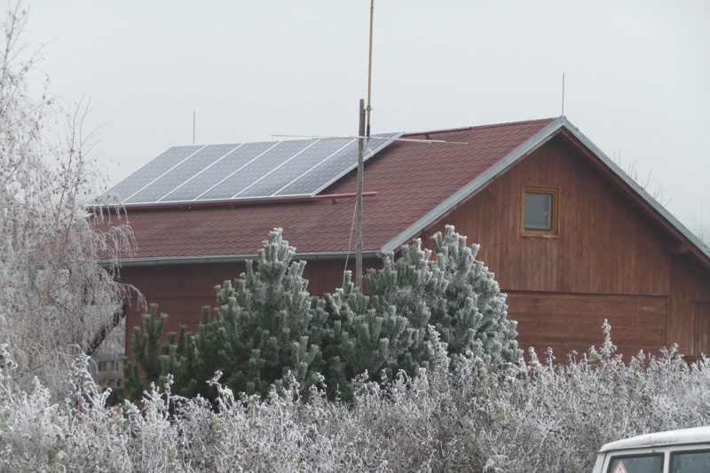

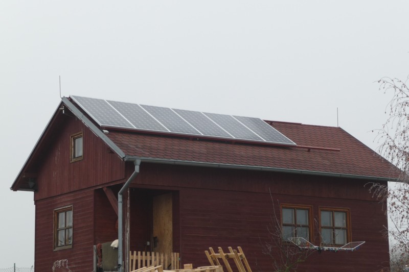

Solární systém o výkonu 1160Wp v Jílovém u Prahy využívá 6 monokrystalických panelů Brisbane BS195 a BS190. Regulaci zajišťuje Midnite Solar Classic 150, zatím objednaný z USA, a ochranu systému poskytují svodiče přepětí Saltek FLP12V a jističe. Energie je ukládána do sedmi paralelně zapojených 12V/120Ah autobaterií Varta, s plánovanou výměnou za LiFeYPO4 akumulátory. Měnič je zatím 12V/300W, s plánem na výkonnější 2,5–3kW model. Kabeláž je dimenzována pro bezpečný přenos energie od panelů přes svorkovnice až k bateriím a měniči. Systém zvažuje online monitoring a inteligentní řízení pomocí Arduino pro optimalizaci provozu.
- ResHacker
- Příspěvky: 553
- Reputace:21
- Výkon panelů [Wp]: 9600
- Kapacita baterie [kWh]: 10
- Chci/Mám dotaci: ANO
- Bydliště: Praha
- Lokalita:Struhařov (Zvánovice)Systémové napětí:48VVýkon panelů [Wp]:9600 Kapacita baterie [kWh]:10
1160Wp Jílové u Prahy
Zdroj energie:
4x monokrystal Brisbane BS195
2x monokrystal Brisbane BS190
Regulátor:
Midnite solar classic 150 - zatím objednaný z USA
Ochranné prvky:
4x svodič přepětí Saltek FLP12V
jističe odpojující regulátor od panelů a baterií, jistič za měničem

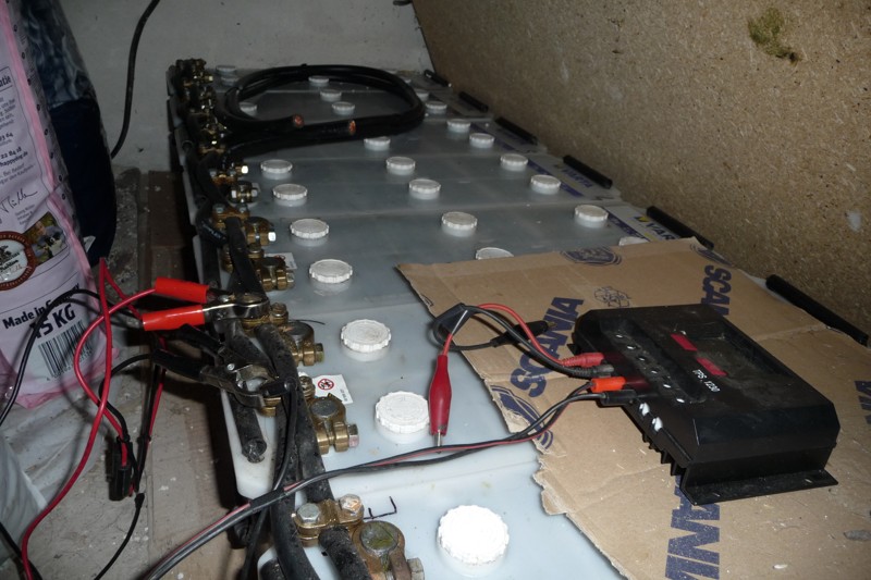

Úložiště energie:
7x Varta 12V/120Ah, paralelně zapojené běžné autobaterie ...prozatimní řešení
plánuji vyměnit za LiFeYPO4 akumulátory
Měnič:
Prozatím pokusně 12V/300W, sháním něco kolem 2,5 - 3kW /12V,
finálně asi potom Meanwella TS-3000 248 (na 48V)
Vodiče:
- panely připojené 6mm2 solárním kabelem s konektory MC4 ke svorkovnicím umístěným v krabičce na střeše,
- od svorkovnice do sklepa vedou 2 cca 12m dlouhé svařovací kabely 16mm2
- baterie paralelně spojené 35mm2 kabelem
- od baterie k měniči půjde 1,5m 70mm2 kabelu
Záloha:
přípojka ČEZ
Uvažuji o:
- online monitoringu a vložení na Mypower
- inteligentním řízení systému pomocí Arduino..

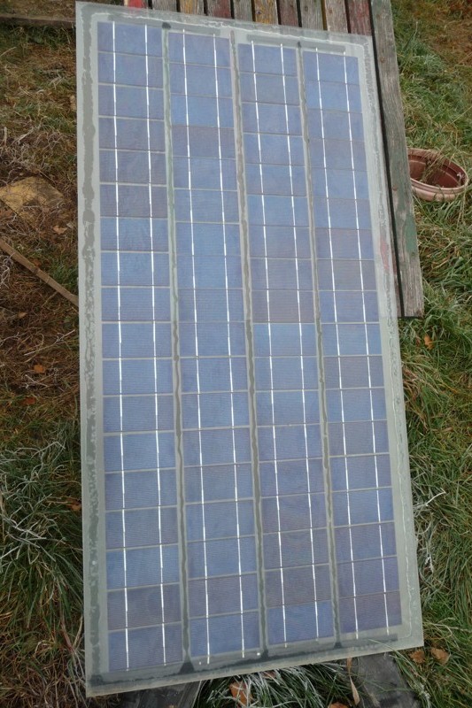

- využití dosavadního podomácku vyrobeného 90Wp panelu společně s jednou z Pb baterií pro jakýsi záložní napájecí systém pro řízení a monitoring hlavního systému

Úložiště energie:

Re: 1160Wp Jílové u Prahy
Ahoj.
No parada...
Len neviem ci spravne rozumiem ako to mas zapojene....
To akoze tych 6 panelov mas zapojene paralelne a potom do toho regulatora co je na baterke...?...lebo na MPPT to moc nevyzera....
Ak je to takto pozapajane,tak potom mas maximalne polovicny vykon z panelov,kedze tie panely maju zhruba 26V v zatazi....
Ak som to zle pochopil,tak pardon.
No parada...

Špatně jsi pochopil a to proto, že jsem to nedostatečně popsal....Panely co mám na střeše jsou vždy po dvou stejného typu v sérii a takto 3 zapojené série jsou spojené paralelně...naprázdno mám tedy nějakých max 90V na výstupu, takle v zimě jak vubec nesvítí jsem naměřil asi 85 a zkratový proud asi 1,25A...to je fakt mizérie....ale zatím nejsou zapojené na ty olova - čekám na regulátor z USA....
Baterie zatím dobíjím/udržuji tím podomácku vyrobeným 90Wp (36čl) panelem, který je k vidění na poslední fotce a to přes ten regulátor co je na baterkách - nevim, zda ty panely na střeše do něho mužu zapojit kvuli tomu napětí...aby ho neodsmažily....(je to vlastně 144 čl v sérii)....a je to ten nejobyčejnější 30A regl z GME, používá akorát PWM atak se to i blbě měří multimetrem a ty údaje na displeji mi přijdou dost nepřesný...
Pomalu už se mi scházej finance tak asi nakoupim ty LiFe...kdybyste tu někdo měli zájem o ty olova - jsou podle mě v dobrý kondici...
