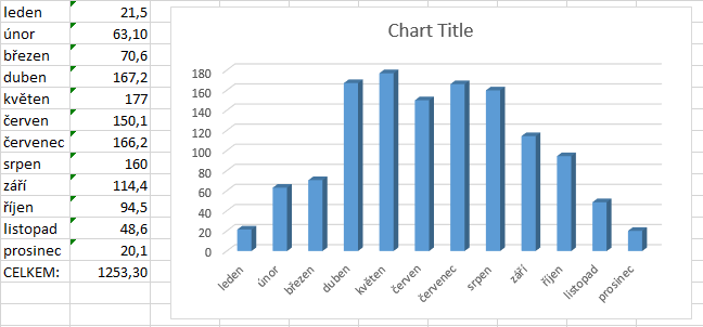

Táák konečně tu máme narychlo splácanou roční statistiku výroby za 2018. Je to tedy na vstupu reglu, bez započtení veškerých ztrát, zatím stále ze 1,16kWp systému. Zajímavý je, že mám dle logů výkonový špičky až 1,5kWp, a to už jsou asi 5 let starý panely.. kvalitka
Největší denní výrobu mám 7,9kWh.
BTW, nenašel se náhodou někdo stejně potrhlý, kdo si v pondělí hrál na alpinistu a luxoval panely od sněhu?
