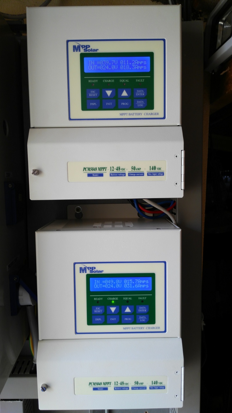

Re: Mobilikova ostrovna elektraren Secovce (SK) 1,46kWp
Tak dnes som si urobil radost.
pripojil som dalsie PCM5048 a zosietoval som ich, cize jeden je master a druhy slave.
Hlavny krasne ovplivnuje a riadi aj ten druhy.
Je to parada, iny regulator by som ani uz nechcel.
Konecne sa amorfy neflakaju, ale makaju... No a taktiez som co to porobil aj v rozvadzaci a pripravujem nanovo dvierka, ale to az neskor ukazem.

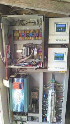

aaa... paan sa vyziva v krasnom rozvadzaci
ten vypinac visiaci vlavo mas naco?
+- 25kWp, 53V 700Ah LifeYpo4+zaloha olovo, 2x5kW Axpert + 3x XTM 4000+Victron quattro 15.000, 5x Victron 250/100, https://forum.mypower.cz/viewtopic.php?t=780KIA EV6
- mobilik
- Příspěvky: 2677
- Reputace:266
Hehe, to je svetlo dielna a sklad, bolo na dvierkach, tak docasne visi na kabloch.
Dufam ze stihnem tohto tyzdna dat dokopy dvierka.

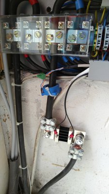

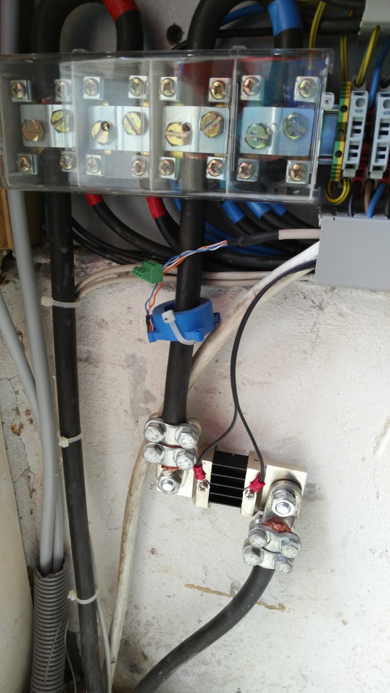

Tak dnes maly update...
Dorobil som si bocnik na hlavny kabel z baterie pre spravne snimanie SOC napatia regulatora PCM.
No a hned na to som hned aj napojil odvetravanie akumulatorovne.
Je to riesene ce 12VDC ventilator ktory spina rele PCMka ak prud baterie je vacsi ako dva ampere.
Pomaly sa blizim k veciam co som si naplanoval na tento mesiac, aj ked este pridu dalsie veci.
Dvojité meranie? Aj prúdový senzor, aj úbytok napätia na bočníku?
- mobilik
- Příspěvky: 2677
- Reputace:266
Ano, prudovy senzor je pre meranie MES a bocnik je cisto len pre regulator PCM.
Aspon si viem pozriet ci MES mera spravne. A mera vynikajuco.

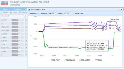

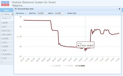

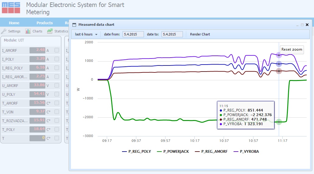

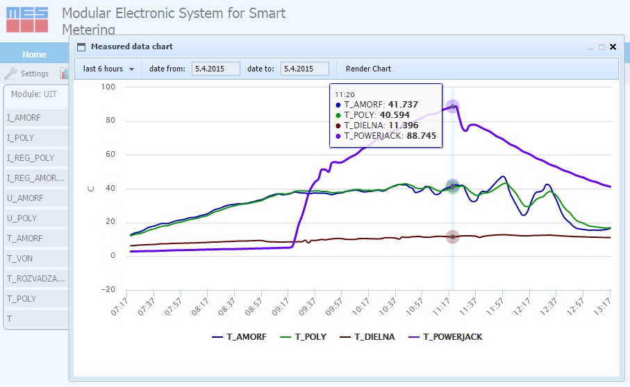

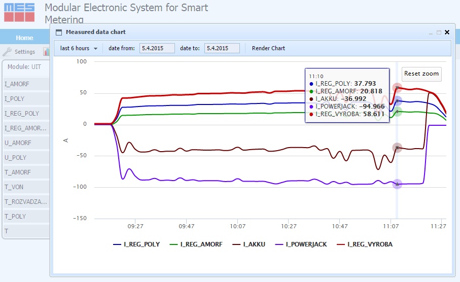

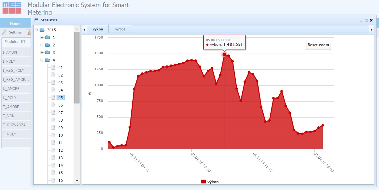

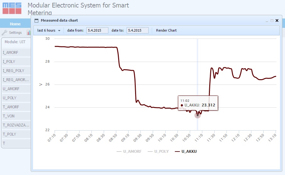

Dnes pridem na chatu a nechce sa mi nic robit, vcera mi odisla vrtacka do vecnych lovist, tak si vravim ze ju otvorim a pozriem co jej je...
Vonku krase slnecno, ale veterno a velmi chladno.
V chate este chladnejsie, ale nechcelo sa mi zakurit v kozube a v tom mi blisla myslienka, vsak svieti slnko, baterky vo floate, zakurim si predsa 2kW olejovim radiatorom a aspon poriadne otestujem cely system, ktory viacmenej len spi. Aspon budem vediet ako to pojde, kedze planujem ohrievat vodu z prebytkov.
A tak som sa do toho pustil, dve hodiny v kuse zapnuty olejovy radiator, cize odporova zataz na 5kW PJ. Z vysledkom som velmi spokojny, baterky to ustali, cakal som ze su v horsom stave, ked som skoncil zastavil som sa na SOC 86% co je podla mna dobre po dvoch hodinach. PowerJack to ustal tiez aj ked teplota jadra bola uz zaujimava...
Tu su nejake grafy kde vidno o co ide a ako sa to sprava.
Najprv pohlad na prudove oodbery... Tu je pohlad vykonov... Ako to vizeralo napatovo co som bol velmi prekvapeny, najnizsie napatie, bolo len skokovo ked som testoval opravenu vrtacku...
Dalsi pohlad na cely den s pohladu vykonu... No a na zaver pohlad na teploty. Tu sa potvrdzuje to ze cinania setria na medi, kedze po dvoch hodinach teplota transformatora vystupila k uctihodnym 90°C, avsak podlla mna sa netreba nicoho bat, nakolko transformatory vedia pracovat aj pri vyssej teplote, takze to neriesim... Celkovo som velmi spokojny system to ustal a ja uz viem ze som pripraveny na prebytky ktore chcem v dohladnej dobe riesit, skoda ze som bol na chate sam, inak by som monitoroval aj kazdy jeden clanok baterie s pohladu napatia. Isto to urobim niekedy nabuduce.
takze celkovo som velmi spokojny.
Dakujem
za spolupracu...
Co tam je za jádro? Orientovaný plech? V případě feritu bych se bál Curieovy teploty.mobilik píše:.... Tu sa potvrdzuje to ze cinania setria na medi, kedze po dvoch hodinach teplota transformatora vystupila k uctihodnym 90°C, avsak podlla mna sa netreba nicoho bat, nakolko transformatory vedia pracovat aj pri vyssej teplote, takze to neriesim...
