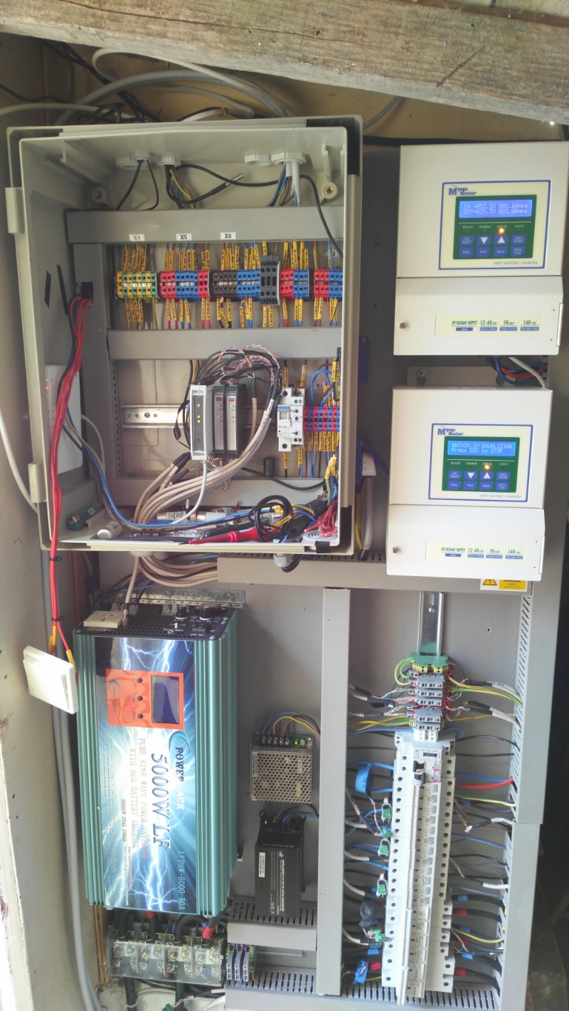

Tak dnes som si urobil radost.
pripojil som dalsie PCM5048 a zosietoval som ich, cize jeden je master a druhy slave.
Hlavny krasne ovplivnuje a riadi aj ten druhy.
Je to parada, iny regulator by som ani uz nechcel.
Konecne sa amorfy neflakaju, ale makaju...
No a taktiez som co to porobil aj v rozvadzaci a pripravujem nanovo dvierka, ale to az neskor ukazem.

MareC3k
- Příspěvky: 486
- Reputace: 56
- Bydliště: SK pri Presove
Re: Mobilikova ostrovna elektraren Secovce (SK) 1,46kWp
aaa... paan sa vyziva v krasnom rozvadzaci
ten vypinac visiaci vlavo mas naco?
Hehe, to je svetlo dielna a sklad, bolo na dvierkach, tak docasne visi na kabloch.
Dufam ze stihnem tohto tyzdna dat dokopy dvierka.
