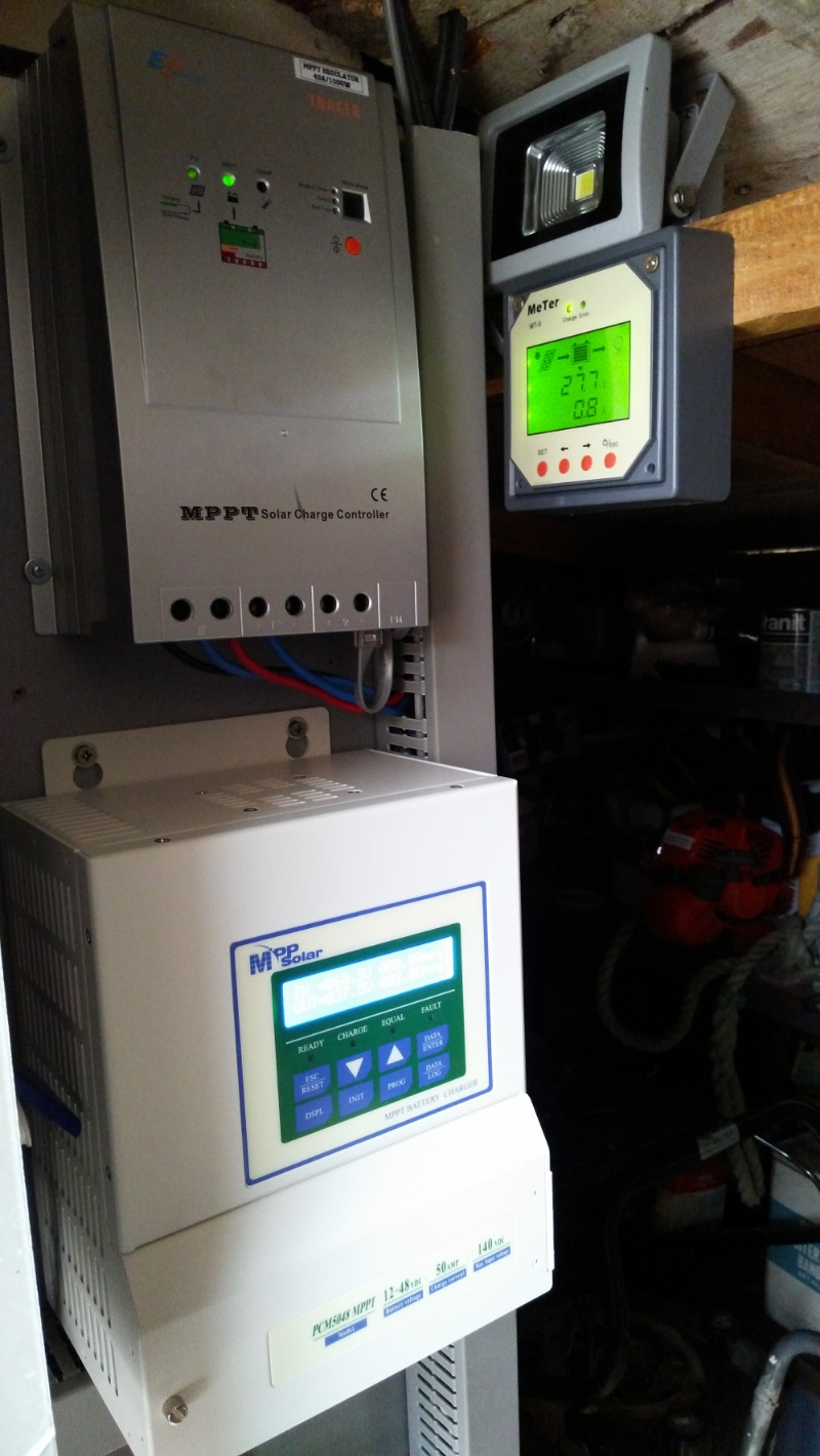

regulator: PCM5048 a EPsolar 4210RN+MT-5 display
DC/AC menic 5kW PowerJack LF
20A cinsky menic DC/DC 24V/12V - napajanie chaty (osvetlenie, radio, nabijacka na mobil atd...)
2,1A cinsky menic DC/DC 24V/12V - trvalo pripojeny (alarm, meranie MES, kamera, atd...)
Takze to je momentalne moja zostava, aj tohto roku planujem dalsie novinky, urcite sa s Vami podelim a ukazem co je nove.

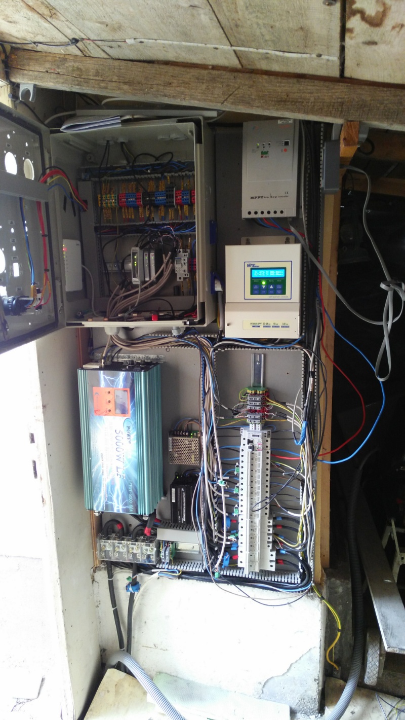

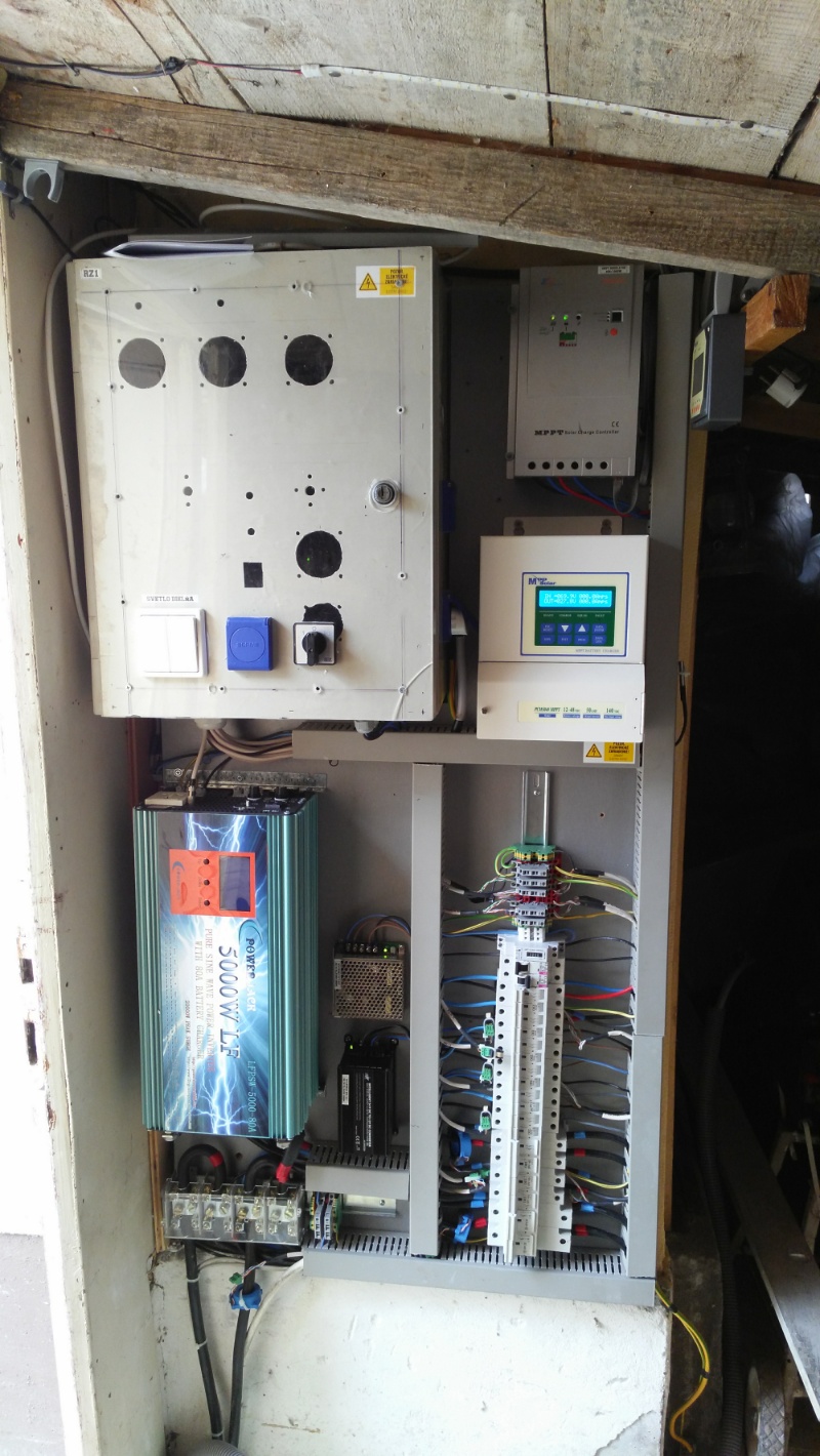

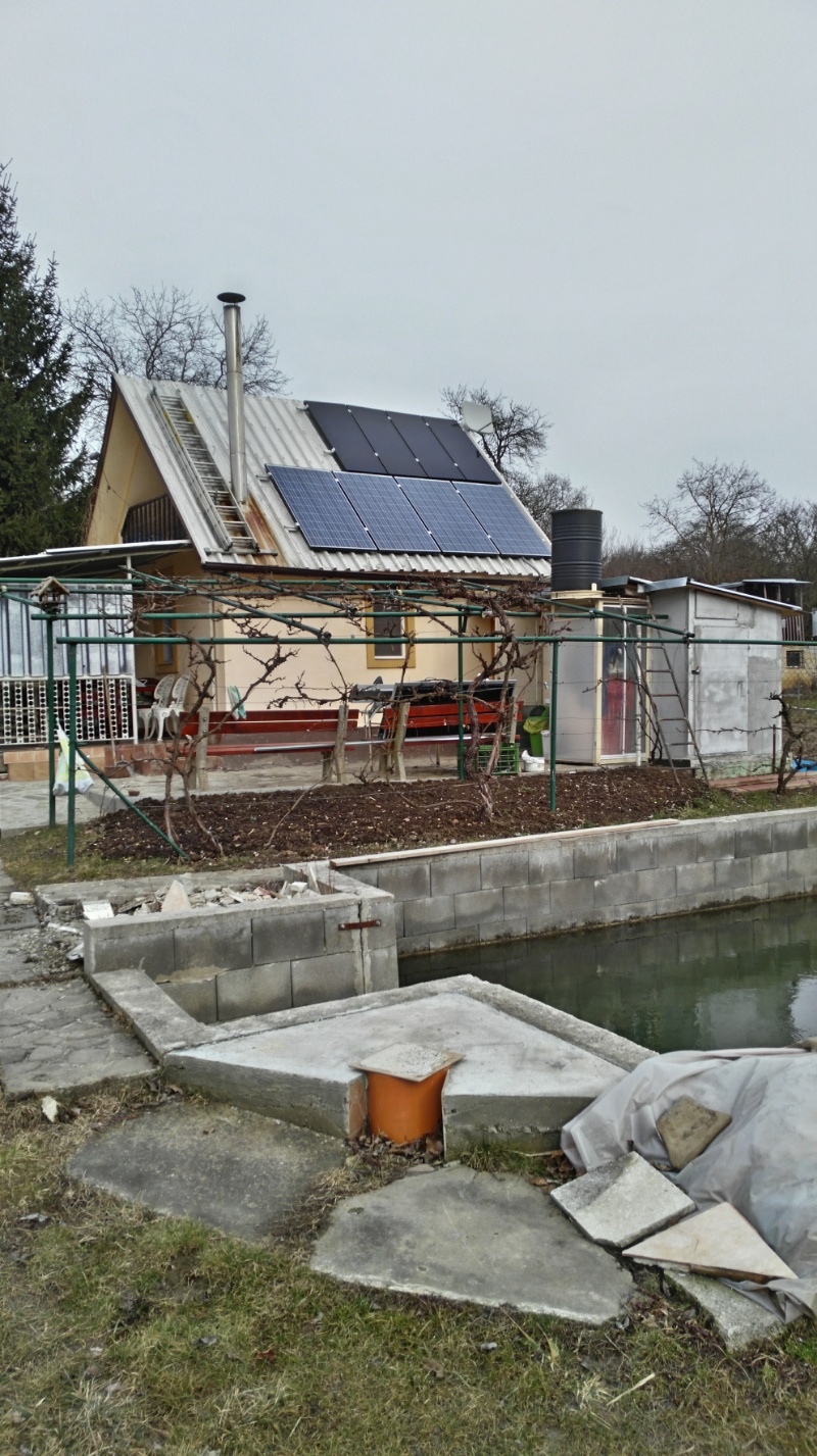

Takze celkovy pohlad na chatu, bordel okolo rybnika si pls nevsimajte, na chate je este vela prace... Pohlad na rozvodnu... Dnes dorobeny regulator PCM048...
No a ukazka ako to vizera ked sa preraba, katastrofa otec mi vravi ze som pacient na kable, ze mi to raz streli cele.

Re: Mobilikova ostrovna elektraren Secovce (SK) 1,46kWp
Celkem dobrý, akorát ty OPV by měly být na vodorovné liště, aby se jednoznačně směrem dolů vypínaly, když něco hoří, není čas přemýšlet jestli vypnout do prava nebo leva, prostě se shazuje dolů, tak je to v elektrice posledních cca 100let.
- mobilik
- Příspěvky: 2677
- Reputace:266
Ano ja viem, zial ale nemam miesta, toto co vidis, ze jedine miesto kde mozem robit elektro instalacie, vsade inde by to zavadzalo, je to mala dielnicka pri chate a do chaty sa mi to nezmesti... Aj to ma stve ze cely ten priestor je uz obsadeny...Mal som esste v plane jeden maly 500W menic, en na telku a tak,a le nemam ho kde umiestnit...
Ked bude horiet isto budem okamzite vsetko odpojat od spodu hore, ak tam budem...
A verim ze toto nebudem nikdy riesit.
Uz sa musim pustiti aj do prerabky vnutra rozvadzaca a dvierok, nech to nieje take z dieramy...
Mam v hlave velke plany, no uvidíme kedy si najdem cas.
tak na instalovany vykon je to na moj vkus nejake prepoistkovane, ale to je asi nutnost vzhladom na to vsetko drevo okolo
- mobilik
- Příspěvky: 2677
- Reputace:266
No ano, je to asi prepoistkovane, ale ja dam radsej poistku a mam istotu. Je to aj tym ze stale istim oba poly. A u dc/dc menicov aj vstup aj vystup a to mam dva dc/dc menice, cize uz je to 8 poistiek. 2x regulator, dalsich 8 poistiek, dc/ac menic dva poistky, plus poistky pre meranie MES, tam sa isti kazdy napatovy vstup, poistky pre uzemnenie minusu panelov a je s toho taka poistkovna. No a este istice na striedavinu.
A to mam este dalsie 200A poistky v baterkarni.
