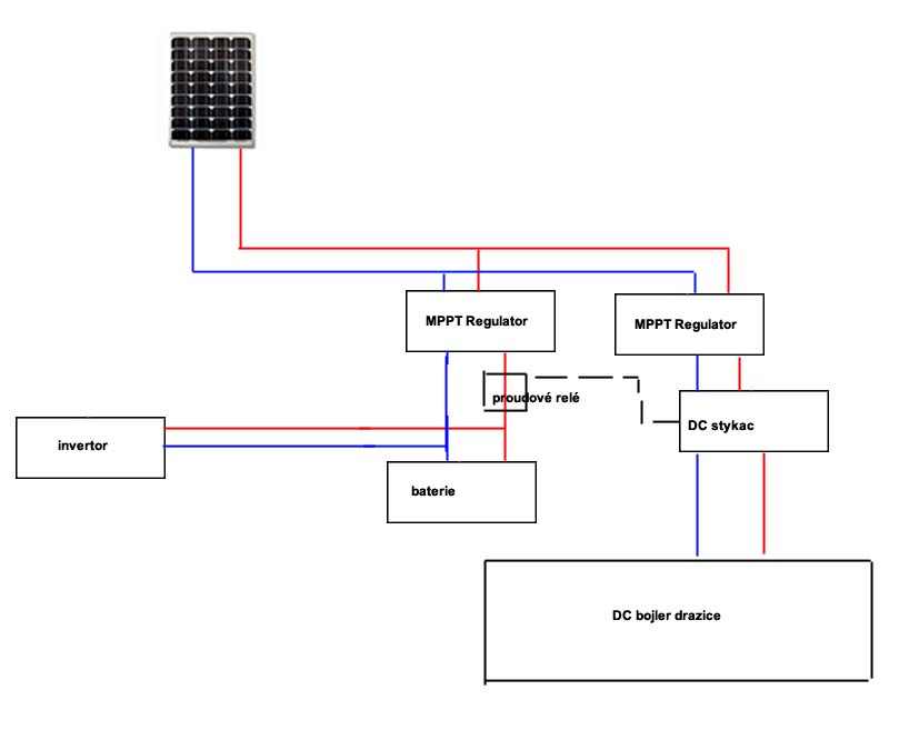

co tento napad.
V pripade ze proud tece z prvniho regulatorudo baterek, zmamena to ze neexistuje zadny prebytek.
Jakmile prestane tyct proud sepne se stykac ktery pripoji DC bojler
kdyz zacne tyct proud do baterek stykac boiler odpoji.

Asi to nebude fungovať.Druhý Mppt na boiler potrebuje na výstupe napetie aby mohol vytvoriť mppt.Či?prochazka85 píše:co tento napad.

A hlavne je to moc drahy reseni: vem si kup regul ktery umi plnej vykon panelu a k tomu patricny topny teleso na 24 v . to by to arduino bylo levnejsi. Ted navrhuju nejakou analogovou pwm regulaci. pro SSR. Kdyz se zadari bude to fungovat podobne jak to arduino.luge píše:Asi to nebude fungovať.Druhý Mppt na boiler potrebuje na výstupe napetie aby mohol vytvoriť mppt.Či?prochazka85 píše:co tento napad.
