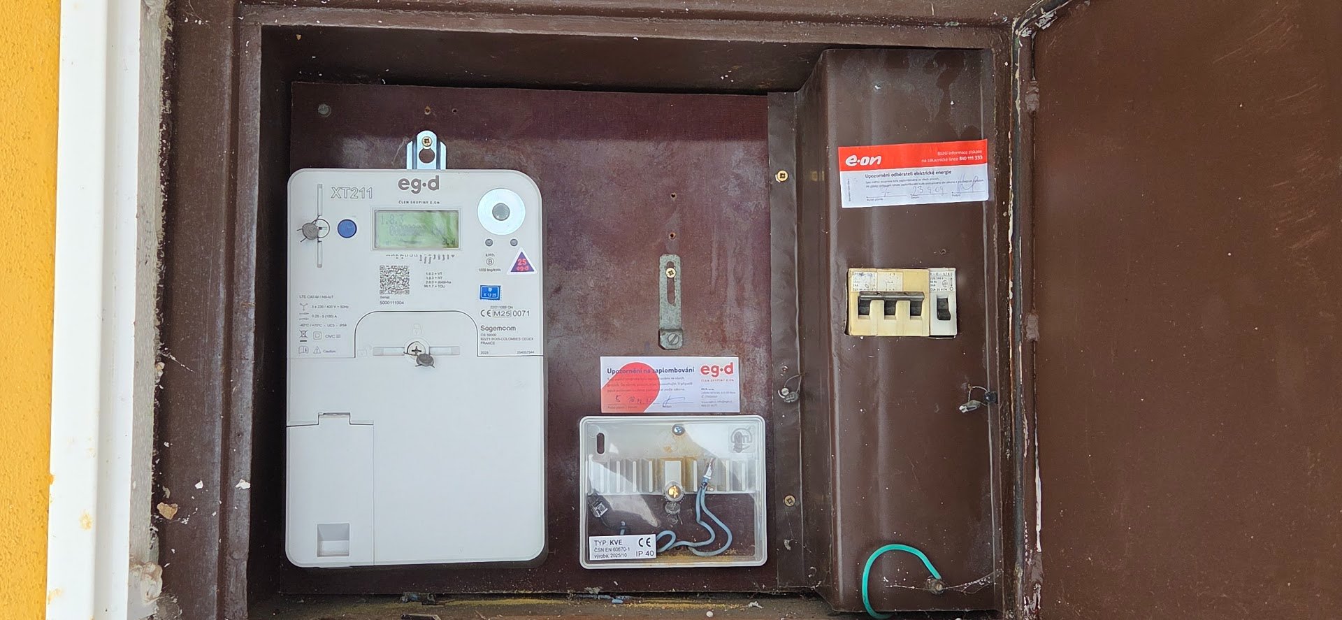

Tak přiložím foto, kde je jasně vidět zanedbání.Na novém štítku je vidět, že použil 5 plomb. 5 jich na obrázku napočítám.Je evidentní, že s 6stou plombou vůbec nepočítal a nemůžou tvrdit, že jsem si ji odstranil sám.Teď jsem poznačil jisitč a okolí, takže nelze udělat zpětné foto.
2xplomba elektroměr,2xplomba krycí plech jističe,1x plastová krabice
Jenom dodám,že jsem vysloužilý elektrikář, běžný uživatel nebo ženská, vůbec netuší o co jde

Ten jistič vede předpokládám na ten černý nezapojený drát v krabičce, který končí wago spojkou. Žádný přijímač HDO tam evidentně není. Hned vedle jsou spojené 2 modré dráty, což by mělo být ovládání stykače (nyní řízené elektroměrem). Jeden by měl jít do elektroměru, druhý do baráku. Příčina nespínání musí být někde jinde.
Edit: Možná ten výstup z elektroměru připojil na omylem na zem a drát do baráku nezapojil.

Taky z toho mám ten dojem, ale pokud by si spletl původní propoj "tar" s N přivedeným k HDO, tak by to mělo být sepnutý pořád. Otázka je, jestli se pod tím krytem neschovává nějaký relátko, jako se dávalo v devadesátých letech. A to relátko by bylo napájený z toho jističe. A tady už je otázka, kdo odpovídá za správnost a "aktuálnost" zapojení rozvaděče měření.
Jo a mrkni se na aktuální schéma zapojení zde, schéma č. 4: https://www.egd.cz/sites/default/files/ ... 1_2026.pdf sem to vytáhl.
No a kdysi v devadesátkách tambylo ještě relátko, něco jako tady:
jenom tam nebylo to ovládání FVE a relátko bylo na výstupu z HDO. Potom když ten jistič vypneš, tak se nic nesepne. Ale tohle budeš těžko dokazovat, že to není tvoje chyba. Máš mít na chatě nějakej nezávisle napájenej teploměr s gsm odesíláním dat. EGD ti vlastně nezaručuje nic. Jenom to, že jim musíš platit. Signál z elektroměru asi odchází v pořádku, a v pořádku asi bude i propoj v místě bývalého HDO. Takže jedinou šanci máš, pokud máš lepšího právníka než egd. V podstatě chápu, že pracovník, co má na výměnu elměru stanovenej čas. limit, nemá důvod něco zkoumat, zapojí to podle návodu a jede o dům dál.
jenom tam nebylo to ovládání FVE a relátko bylo na výstupu z HDO. Potom když ten jistič vypneš, tak se nic nesepne. Ale tohle budeš těžko dokazovat, že to není tvoje chyba. Máš mít na chatě nějakej nezávisle napájenej teploměr s gsm odesíláním dat. EGD ti vlastně nezaručuje nic. Jenom to, že jim musíš platit. Signál z elektroměru asi odchází v pořádku, a v pořádku asi bude i propoj v místě bývalého HDO. Takže jedinou šanci máš, pokud máš lepšího právníka než egd. V podstatě chápu, že pracovník, co má na výměnu elměru stanovenej čas. limit, nemá důvod něco zkoumat, zapojí to podle návodu a jede o dům dál.ostrov skoro 8kWp neustále ve stádiu zrodu: smartshunt(ex WBJR), MPPT150/45, MPPT 250/100(ex midnitesolar 150 clasic lite), 16S a různě P cca 340Ah Winston, MP II 5000,( ex Powerjack 8kW, ex samodomo cca 4kW). 48V DC rozvody a spotřebiče.

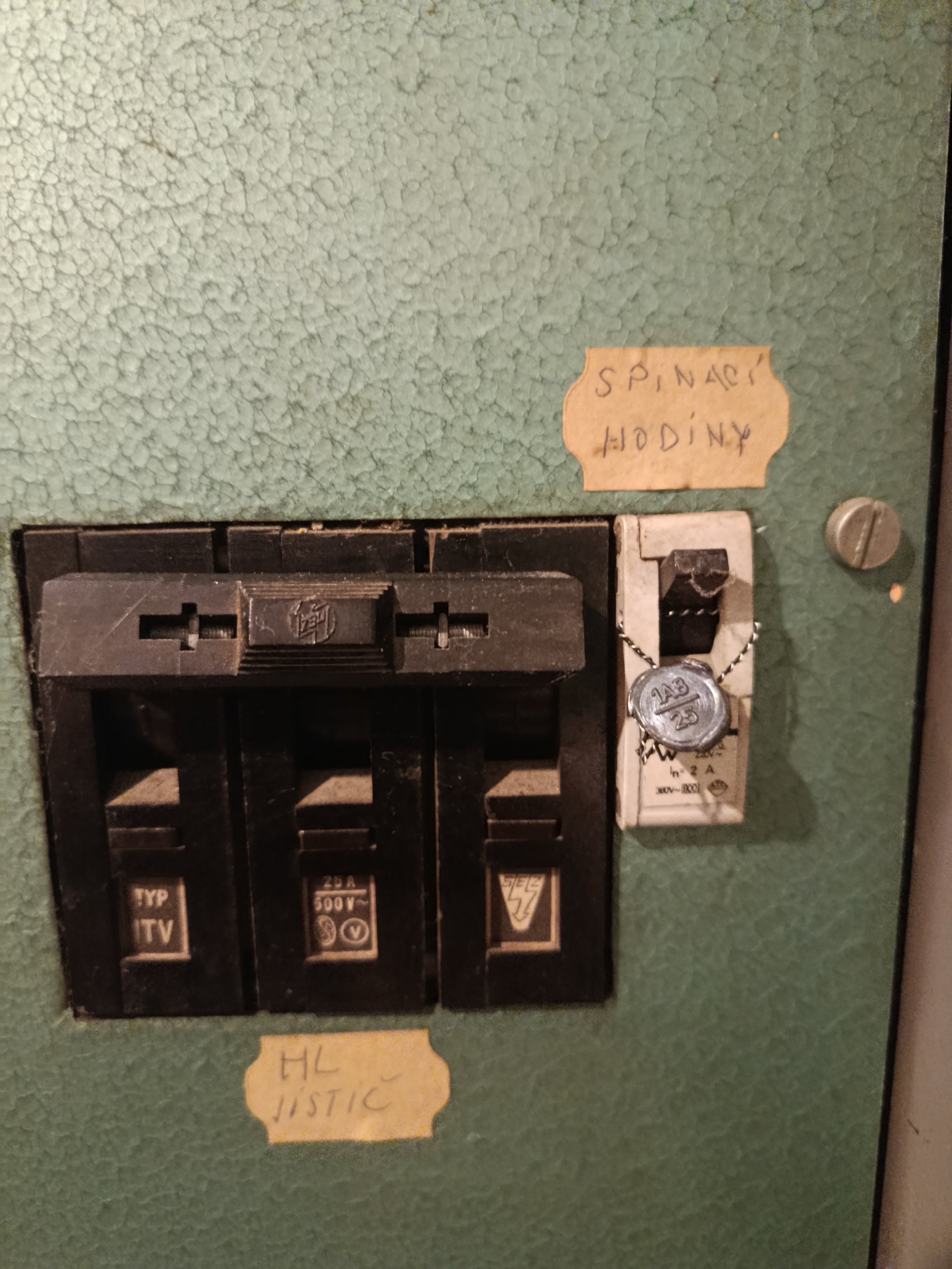

jj Kodl vidim, že taky co si pamatuješ:)) je tam relé a dělal jsem to v roce cca 1998. Sazbový jistič jistí to relé a nulu přepínalo HDO tomu relé a tím to spínalo a přepínalo i elektroměr. Udělal jsem si výlet 70km a natočil krásný video,jak tím sazbovým jističem odpojuji a připojuji zátěž 4kW a elektroměr mi bliká a přestává blikat.Pánové mě znervoznili
Od 14 do 16 hod běží levná sazba. Je to jak jsem popsal vypnuty sazbový jistič nespustí se AKU spotřebiče.
Podle všech indicií musí být sazbový jistič zapnutý a zaplombovaný.

Já se na tu fotku podíval detailně až později, ale pokud ten pracovník dal oba modré z původního HDO do wago-svorky, tím poslal nulu do rozvaděče na stykače topení - nemělo by být vše naopak trvale spojené a zapnuté ?
Pak by i platilo to - co už tady někdo napsal - že ten černý končí v druhé wago-svorce a plombování toho malého jističe by nemělo žádný smysl a je jedno je-li zapnutý nebo vypnutý.
Ale pokud vidím dobře je tam ještě jeden nulák...
ten by tam být ale vůbec neměl, mají tam být pouze dva, jeden na konakt stykače a cívku stykače a druhý pak do rozvaděče dovnitř už spínaný z HDO pro ovládání stykačů pro spotřebiče na druhém tarifu.
Pokud se ty modré spojí do svorky, uvnitř by mělo všechno běžet - je otázka, jestli ten správný není ten co tam leží za tou cedulkou...
Ono to nejde změřit, když zrovna není zapnutý druhý tarif
Asi je to Franto správně, že se ten jistič už neplomboval - ale ten modrý za cedulkou bude asi ten problém

Mám to taky tak, ten jistič sloužil pro napájení těch spínacích hodin, je na něm plomba, XT211 dle mě jen spíná N vodič do stykače pro ovládání spotřebičů na NT.kuba47 píše: stř úno 04, 2026 12:45 pmTen jistič vede předpokládám na ten černý nezapojený drát v krabičce, který končí wago spojkou. Žádný přijímač HDO tam evidentně není. Hned vedle jsou spojené 2 modré dráty, což by mělo být ovládání stykače (nyní řízené elektroměrem). Jeden by měl jít do elektroměru, druhý do baráku. Příčina nespínání musí být někde jinde.

A takové zapojení dává i smysl, ty modré jsou trvale spojené - pokud je uvnitř stykač na spotřebiče s nižším tarifem - je zapnutý také podle nového signálu z elektroměru, už ne podle samostatné z HDO krabičky ALE PROPOJENÝM MODRÝM z elektroměru samotného.
Já ho mám zaplombovaný také, ale nic nezapíná.
Černý nemá žádný konec, nelze z něho nic odebírat, plomba tak nedává žádný smysl - můžeš cvakat jak chceš, nic to nepropojí, jen napětí které končí svorkou v průhledné krabičce.
U Franty je ale vidět v krabičce s průhledným víčkem TŘETÍ modrý, který není zapojený a pravděpodobně to bude ten hlavní z elektroměru, který měl být do té wago svorky také a nyní nejde ta ovládaná nula do baráku a nesepne stykače se spotřebiči na levnějším tarifu.
V té wago svorce je nyní na 99% napětí, které jde skrz cívku stykače z vnitřního rozvaděče.
Ale nezaplombovaný jistič, na to nemá vliv = JE TO ,,JEN" ŠPATNĚ ZAPOJENÝ a Frantovi napáchalo škody.
Mysím si, že chyba toho kdo to zapojil, pokud by to bylo správně zapojené, Frantovi spotřebiče uvnitř by běželi - bez ohledu na to, jestli je nebo není ten malý jistič zapnutý, respektive zaplombovaný.

Tak po dnešní schůzce. Nezpochybňují vinu a zaplatí škodu, buď přes pojistku nebo přímo zaplatí řemeslníky. Nafotili si škodu a vyhodnotí si co je pro ně výhodnější. Je to firma co má 90 zaměstanaců. Postavili se k tomu čelem a korektně. Chlapík působil solidním dojmem, že chce věc k mé spokojenosti vyřešit.
Jistič se podle nich plombovat už nemusí, ale musí být od něho odpojeny všechny vodiče a to jejich pracovník neudělal. Jsem asi ta výjimka z 90. let, kdy mám v zaplombované části relé.
