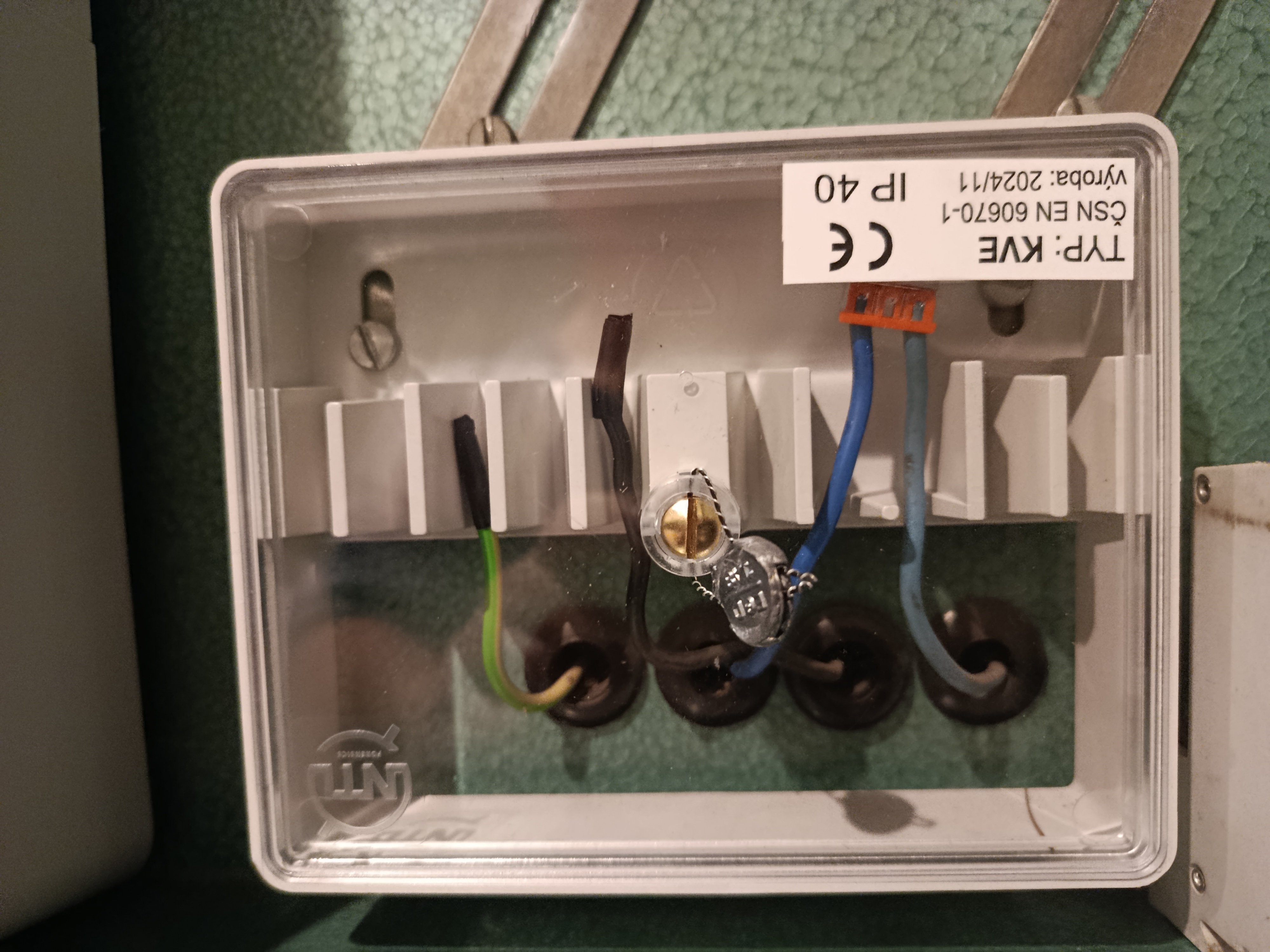

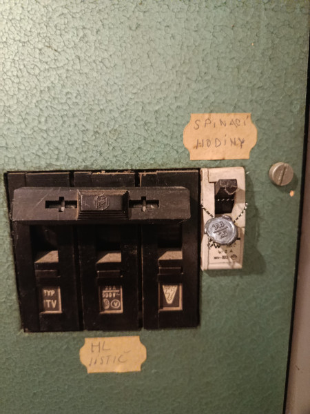

Tak přiložím foto, kde je jasně vidět zanedbání.Na novém štítku je vidět, že použil 5 plomb. 5 jich na obrázku napočítám.Je evidentní, že s 6stou plombou vůbec nepočítal a nemůžou tvrdit, že jsem si ji odstranil sám.Teď jsem poznačil jisitč a okolí, takže nelze udělat zpětné foto.
2xplomba elektroměr,2xplomba krycí plech jističe,1x plastová krabice
Jenom dodám,že jsem vysloužilý elektrikář, běžný uživatel nebo ženská, vůbec netuší o co jde

Ten jistič vede předpokládám na ten černý nezapojený drát v krabičce, který končí wago spojkou. Žádný přijímač HDO tam evidentně není. Hned vedle jsou spojené 2 modré dráty, což by mělo být ovládání stykače (nyní řízené elektroměrem). Jeden by měl jít do elektroměru, druhý do baráku. Příčina nespínání musí být někde jinde.
Edit: Možná ten výstup z elektroměru připojil na omylem na zem a drát do baráku nezapojil.

jj Kodl vidim, že taky co si pamatuješ:)) je tam relé a dělal jsem to v roce cca 1998. Sazbový jistič jistí to relé a nulu přepínalo HDO tomu relé a tím to spínalo a přepínalo i elektroměr. Udělal jsem si výlet 70km a natočil krásný video,jak tím sazbovým jističem odpojuji a připojuji zátěž 4kW a elektroměr mi bliká a přestává blikat.Pánové mě znervoznili
Od 14 do 16 hod běží levná sazba. Je to jak jsem popsal vypnuty sazbový jistič nespustí se AKU spotřebiče.
Podle všech indicií musí být sazbový jistič zapnutý a zaplombovaný.

Já se na tu fotku podíval detailně až později, ale pokud ten pracovník dal oba modré z původního HDO do wago-svorky, tím poslal nulu do rozvaděče na stykače topení - nemělo by být vše naopak trvale spojené a zapnuté ?
Pak by i platilo to - co už tady někdo napsal - že ten černý končí v druhé wago-svorce a plombování toho malého jističe by nemělo žádný smysl a je jedno je-li zapnutý nebo vypnutý.
Ale pokud vidím dobře je tam ještě jeden nulák...
ten by tam být ale vůbec neměl, mají tam být pouze dva, jeden na konakt stykače a cívku stykače a druhý pak do rozvaděče dovnitř už spínaný z HDO pro ovládání stykačů pro spotřebiče na druhém tarifu.
Pokud se ty modré spojí do svorky, uvnitř by mělo všechno běžet - je otázka, jestli ten správný není ten co tam leží za tou cedulkou...
Ono to nejde změřit, když zrovna není zapnutý druhý tarif
Asi je to Franto správně, že se ten jistič už neplomboval - ale ten modrý za cedulkou bude asi ten problém

Mám to taky tak, ten jistič sloužil pro napájení těch spínacích hodin, je na něm plomba, XT211 dle mě jen spíná N vodič do stykače pro ovládání spotřebičů na NT.kuba47 píše: stř úno 04, 2026 12:45 pmTen jistič vede předpokládám na ten černý nezapojený drát v krabičce, který končí wago spojkou. Žádný přijímač HDO tam evidentně není. Hned vedle jsou spojené 2 modré dráty, což by mělo být ovládání stykače (nyní řízené elektroměrem). Jeden by měl jít do elektroměru, druhý do baráku. Příčina nespínání musí být někde jinde.
