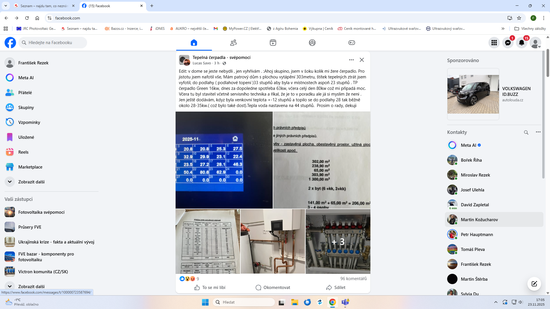

Elektro to je ok za ty prach skvělé. Tady máš jiné zoufalce.Spotřeba 80kWh za den.V mrazech pod -5 nemá cenu tu vzduchovku trápit.

Tam je jiny problem, jede mimo normy s teplotou do podlahy. Tech 33 je straslive moc. Podlahovkou topit na 23° C v mistnosti je zasadni nepochopeni vytapeni podlahovkou. Pokud chce takovou teplotu ve vysce 120 cm, tak mel zvolit jine vytapeni. Na podlahovku je treba si zvyknout. Jestli tam ma v te vysce takove stupne, tak na podlaze musi byt uvareny.

Tak to je masakr😂80kWh denne to bych to vypnul a prejel zase na krb😂Doma drzime taky kolem 23C aby byla pani domaci spokojena:-) Je fakt ze kdyz je pod -5C uz je ten ohrev TUV 50C znat. Mel jsem 70Hz a zvedal sem na 75Hz kvuli ohrevu TUV.
Taky topime podlahovkou na 23C v mistnosti a uplne bez problemu. Tepelko topi na 34C do akumulace a do podlahy to mixuje ventil na cca 28-31C on ten termostat TC11M pro rizeni ventilu ma docela rozptyl ma nastaveno 29C a teplota se hybe 28-31C :-D

Tak jestli mu jde trvale do podlahy voda 33 stupňů, tak ten dům není zateplenej, nebo má dokořán všechna okna.
U nás je -8, a do podlahy jde voda 25 stupňů max. Termostaty 120 cm nad podlahou ukazují 22,5 stupňů teplotu vzduchu.

Tak s vodou 25C bych se nedostal na 23C v mistnosti TZ mam kolem 4,5kW. 25C je vystup nebo zpatecka? Ale jako trvale do podlahy 33C je dost no

Ale s podlahovkou prece neni potreba topit, aby bylo ve 120 cm tolik stupnu. Od toho je to podlahovka.
Dost lidi je ale naucena z radiatoru, kde je to trochu jinak, protoze radiatory jsou podstatne vys.
Teplota podlahy ma byt max. 27, v koupelnach kratkodobe max. 33.
Jestli jsem to dobře pochopil má TZ 12kW při -12, postavil si velký barák a teɗ musi platit banány.
