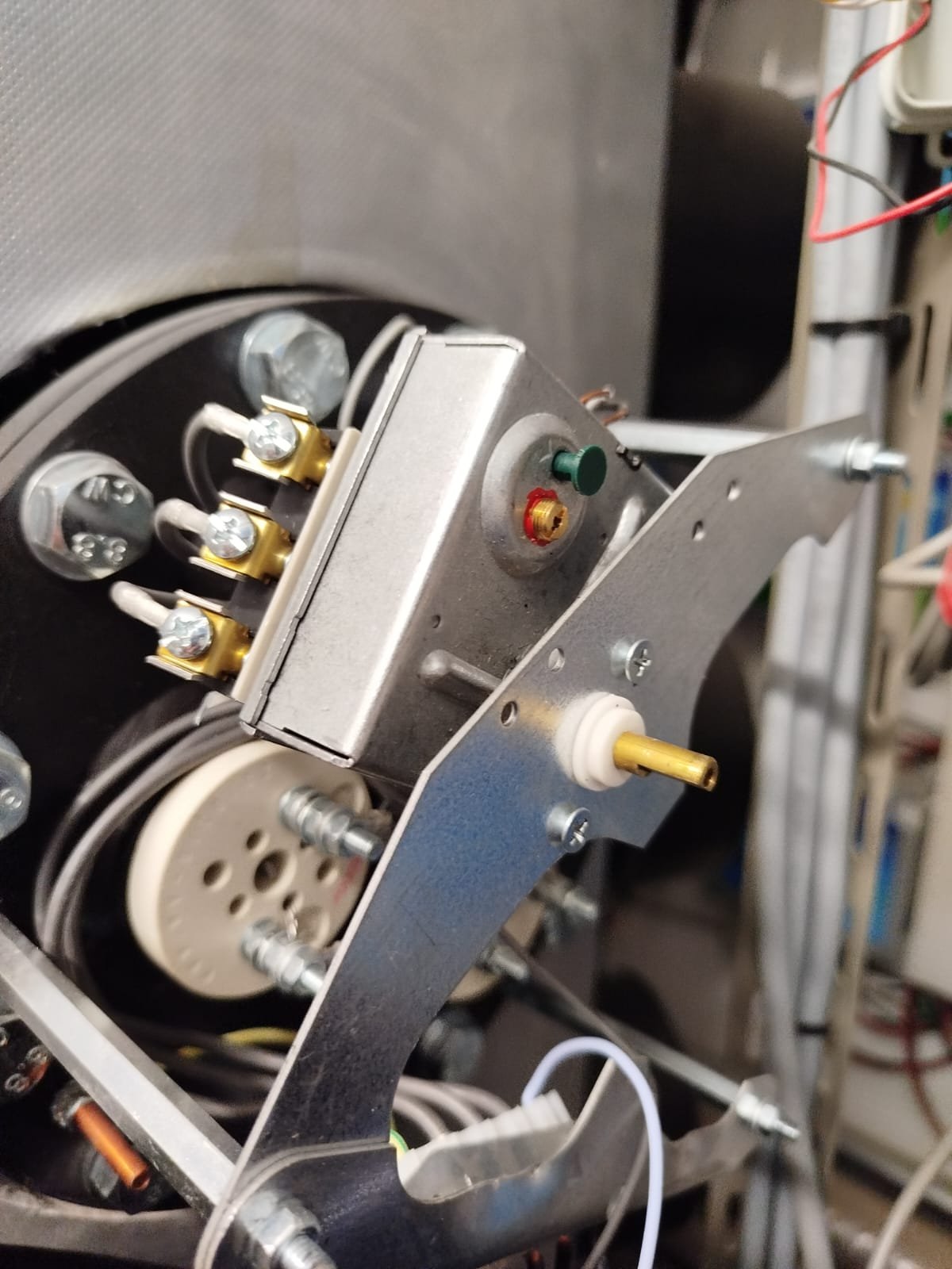

Přepojit to, problém není ale pokud je stavěný odporový drát mezi fázi a nulu na 230V - do hvězdy, tak má jiný odpor, než topný drát mezi dvě fáze a na 400V do trojúhelníku nebo ne ?
A tam je právě ten chaos, co je co, není to přehledně označené v popisu ani manuálu a není jasný která to je u 3F verzí.
Na čerstvém snímku před pár dny je otevřený kryt TPK 12kW to jsou 3 spirály po 4kW 55cm dlouhé a ani zde nedokážu říct, jestli jsou vzájemně mezi sebou do trojúhelníku nebo do hvězdy, jestli je to keramická spirála na 4000W 230V nebo 4000W 400V - ale mají jen 2 šrouby, ne 4 to poznat jde.
Na jiných snímcích ale dokážu rozpoznat dvojité dráty na šroubech, tedy v tomhle konkrétním případě jsou na té keramické spirále dvě vinutí po 2000W jen nevím jestli 230V nebo 400V.
Do originálů od dražic - mezi náhradními díly - se v různých e-shopech přimýchávají jiné spirály - jiných výrobců a jsou od prodejců nejasně označené - ALE na spirále to vždy je napsané.
Asi to je odkázané na osobní konzultaci s prodejcem toho kterého e-shopu, protože manuály jsou - (jako v Hornbachu) na webu špatný, snímky často ilustrativní a všechny stejný...

Pokud je potřeba nějak zjistit, zda se jedná o zapojení do Y nebo do Δ, tak nejsnazší možnost asi bude jít po drátech od svorek. Při zapojení do Y jde vždy drát jen do jedné spirály, při zapojení do Δ tam někde musí být místo, kde se to dělí a odkud jdou dráty do dvou spirál.
Z té fotky mám pocit, že to je hvězda. Jednak proto, že od těch svorek jde jediný vodič a kromě toho dole vidím cosi, co vypadá jako střed, tedy místo, kam jsou svedeny zbývající vývody od spirál a spojeny dohromady.

No já mám těch fotek víc a fakt to z toho nedokážu pořádně poznat.
O to ale nejde, ode mě to byl jen příklad.
Novou spirálu takhle v obchodě neotevřeš, nepodíváš se a obávám se že ani prodejce.
A pokud k tomu dají i manuál který patří k něčemu jinému, pak se to těžko hledá, natož kupuje... 😴

A co tam tedy zkušebně připojit 3x 400V a změřit si, co bude na těch drátech dole?

To je na druhé straně Německa a není to podstatné, byl to jen příklad, že tam je 4kW spirála 55cm dlouhá a má jen 2 šrouby.
Tedy existuje pravděpodobně ve více verzích - více způsobů zapojení samotných drátů uvnitř a v obou variantách napětí asi taky...

Tady je to trochu speciální případ tím, že jsou to 3 nezávislá topná tělesa, která teprve dohromady tvoří 3f spotřebič.
Chtělo by to trochu lepší fotku z jiného úhlu. Nebo velmi snadno multimetrem změřit odpor.
Ale je jasné, že jsi to uvedl jen jako příklad a reálně Tě zrovna tohle zařízení netrápí.
U těch 3f topných těles bych spíš skoro čekal zapojení do hvězdy.
Je u něho nižší napěťové namáhání spirály.
A odporový drát s nižším odporem bývá levnější než s vyšším odporem (který by musel být použitý pro sdružené napětí).
Takže namotat to do trojúhelníku by podle mě nemělo žádnou výhodu.
