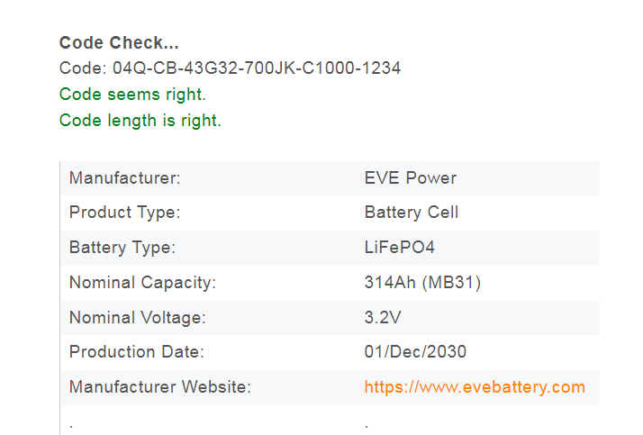

V dávnější minulosti když se o tom ještě moc nevědělo byly QR kódy na prismatických článcích považovány za jakési "zaklínadlo" zaručující určitou autentičnost daného kusu článku, ale později se ukázalo, že tomu tak vůbec není. V současné době v podstatě už není problém pro různé prodejce vyrobit si vlastní QR kód, který bude všemi dekodéry prohlášen za platný, a to se všemi údaji včetně data výroby jaké si tam sám prodejce nadefinuje. Původní QR kód se většinou dá odstranit kompletně a dát tam vlastní tak, že to bude nepoznatelné, ale je s tím spojena určitá práce a zdaleka ne každý dodavatel nebo prodejce to takto dělá.Kajap píše:já tomu teda vůbec nerozumím co se to furt s těmi QR kódy řeší
Jen pro zajímavost jsem vygeneroval falešný QR kód, který se v QR detektoru tváří jako OK a přitom má datum výroby daleko v budoucnosti (1.12.2030)
04QCB43G32700JKC10001234.
Navíc typy různých článků, které se obecně méně prodávají mohou někde ležet skladem i delší dobu a tak i vyměněný QR kód může časem zastarat a měnit to znovu to také nedělá kdekdo. Někteří dodavatelé některým prodejcům dodávají i články, které na sobě žádný QR kód vůbec nemají a příslušný prodejce si pak vygeneruje vlastní QR kód, který dá na článek až při realizaci prodeje tedy těsně před tím než odesílá články zákazníkovi. V takovém případě bude QR kód při prodeji čerstvý, a to včetně data výroby, které na něm vůbec nebude odpovídat skutečnému daty výroby toho článku. Takže spoléhat se na jakýkoli údaj uvedený na QR kódu je z mého pohledu velmi nejisté a v podstatě nic to nezaručuje.
Správný postup z hlediska dodavatelů i prodejců je dle mého názoru ten na QR kód osazený na článek výrobcem vůbec nesahat. Nechat tam původní originál QR kódu bez ohledu jaký rok výroby na něm je a vyřešit si to v nabídce pro zákazníky jednak vysvětlením, že starší datum výroby neznamená problém a když s tím bude problém tak nabídnout slevy. Záleží na tom či onom dodavateli nebo prodejci jak se k tomu postaví.

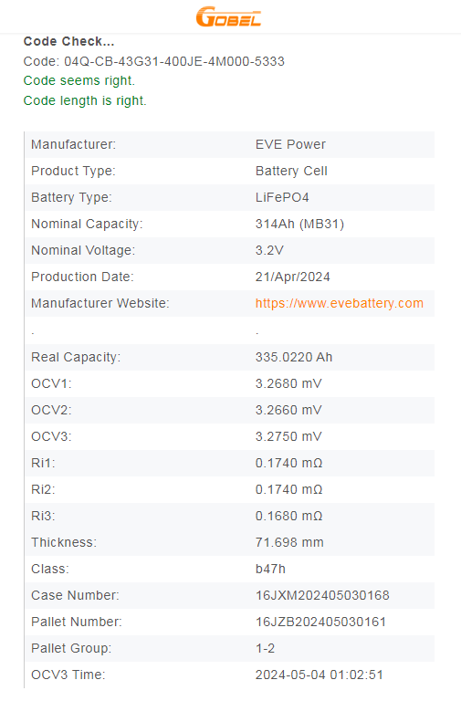

Jen pro zajímavost někteří z velkých světových dodavatelů a prodejců nejrůznějších prizmatických článků mají své vlastní dekodéry QR kódů a pro články, které prošly měřením přímo u dodavatele Gobelpower je pak v rámci výpisu dekódovaného QR kódu navíc automaticky zobrazen i výpis z měření. Příkladem je tento dekodér QR kódů Gobelpower, který pro články jenž prošly měřením u dodavatele Gobelpower v rámci výpisu dekódovaného QR kódu navíc automaticky zobrazí i výpis z měření viz obrázek.
Pokud do toho dekodéru od Gobelpower zadáte QR kód článku, který neprošel měřením u Gobelpower v takovém případě se k článku zobrazí jen základní údaje a položky měření hodnot budou mít hodnoty NULL což znamená, že takový článek neprošel měřením u Gobelpower tedy, že jde o článek dodaný jiným dodavatelem než Gobelpower. Hodnoty měření samozřejmě nejsou uloženy na QR kódu a dekodér od Gobelpower je čerpá z interní databáze Gobelpower, do které jsou zapsány při provádění měření článků u Gobelpower.
Bylo by samozřejmě ideální pokud by i Mivvyenergy mělo vlastní veřejně dostupný dekodér QR kódů pro články, který by při výpisu automaticky zobrazoval k článku i údaje o měření provedených a uložených do interní databáze Mivvyenergy, ale obávám se, že Mivvyenergy je moc malý prodejce, aby něco takového měl zrealizováno. Otázkou je jestli ta měření, o kterých Mivvyenergy tvrdí, že je provádí u všech jimi prodávaných článků jsou vůbec uložena v nějaké interní databázi Mivvyenergy, která by tímto způsobem případně mohla být veřejně použitelná.
