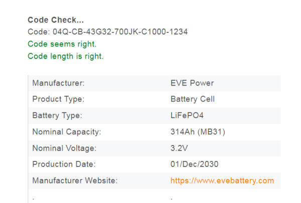

V dávnější minulosti když se o tom ještě moc nevědělo byly QR kódy na prismatických článcích považovány za jakési "zaklínadlo" zaručující určitou autentičnost daného kusu článku, ale později se ukázalo, že tomu tak vůbec není. V současné době v podstatě už není problém pro různé prodejce vyrobit si vlastní QR kód, který bude všemi dekodéry prohlášen za platný, a to se všemi údaji včetně data výroby jaké si tam sám prodejce nadefinuje. Původní QR kód se většinou dá odstranit kompletně a dát tam vlastní tak, že to bude nepoznatelné, ale je s tím spojena určitá práce a zdaleka ne každý dodavatel nebo prodejce to takto dělá.Kajap píše:já tomu teda vůbec nerozumím co se to furt s těmi QR kódy řeší
Jen pro zajímavost jsem vygeneroval falešný QR kód, který se v QR detektoru tváří jako OK a přitom má datum výroby daleko v budoucnosti (1.12.2030)
04QCB43G32700JKC10001234 .
Navíc typy různých článků, které se obecně méně prodávají mohou někde ležet skladem i delší dobu a tak i vyměněný QR kód může časem zastarat a měnit to znovu to také nedělá kdekdo. Někteří dodavatelé některým prodejcům dodávají i články, které na sobě žádný QR kód vůbec nemají a příslušný prodejce si pak vygeneruje vlastní QR kód, který dá na článek až při realizaci prodeje tedy těsně před tím než odesílá články zákazníkovi. V takovém případě bude QR kód při prodeji čerstvý, a to včetně data výroby, které na něm vůbec nebude odpovídat skutečnému daty výroby toho článku. Takže spoléhat se na jakýkoli údaj uvedený na QR kódu je z mého pohledu velmi nejisté a v podstatě nic to nezaručuje.
Správný postup z hlediska dodavatelů i prodejců je dle mého názoru ten na QR kód osazený na článek výrobcem vůbec nesahat. Nechat tam původní originál QR kódu bez ohledu jaký rok výroby na něm je a vyřešit si to v nabídce pro zákazníky jednak vysvětlením, že starší datum výroby neznamená problém a když s tím bude problém tak nabídnout slevy. Záleží na tom či onom dodavateli nebo prodejci jak se k tomu postaví.
Srovnávat prodejce jako je NKON v Holandsku s jakýmkoli tuzemským prodejcem je podle mě dost mimo mísu. Zejména proto, že NKON má mnohem větší obraty článků než menší prodejci u nás a tak si může dovolit ceny, které pro tuzemské prodejce přijatelné nebudou a svým způsobem to platí i z hlediska různých slev.
