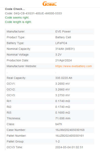

V dávnější minulosti když se o tom ještě moc nevědělo byly QR kódy na prismatických článcích považovány za jakési "zaklínadlo" zaručující určitou autentičnost daného kusu článku, ale později se ukázalo, že tomu tak vůbec není. V současné době v podstatě už není problém pro různé prodejce vyrobit si vlastní QR kód, který bude všemi dekodéry prohlášen za platný, a to se všemi údaji včetně data výroby jaké si tam sám prodejce nadefinuje. Původní QR kód se většinou dá odstranit kompletně a dát tam vlastní tak, že to bude nepoznatelné, ale je s tím spojena určitá práce a zdaleka ne každý dodavatel nebo prodejce to takto dělá.Kajap píše:já tomu teda vůbec nerozumím co se to furt s těmi QR kódy řeší
Jen pro zajímavost jsem vygeneroval falešný QR kód, který se v QR detektoru tváří jako OK a přitom má datum výroby daleko v budoucnosti (1.12.2030)
04QCB43G32700JKC10001234.
Navíc typy různých článků, které se obecně méně prodávají mohou někde ležet skladem i delší dobu a tak i vyměněný QR kód může časem zastarat a měnit to znovu to také nedělá kdekdo. Někteří dodavatelé některým prodejcům dodávají i články, které na sobě žádný QR kód vůbec nemají a příslušný prodejce si pak vygeneruje vlastní QR kód, který dá na článek až při realizaci prodeje tedy těsně před tím než odesílá články zákazníkovi. V takovém případě bude QR kód při prodeji čerstvý, a to včetně data výroby, které na něm vůbec nebude odpovídat skutečnému daty výroby toho článku. Takže spoléhat se na jakýkoli údaj uvedený na QR kódu je z mého pohledu velmi nejisté a v podstatě nic to nezaručuje.
Správný postup z hlediska dodavatelů i prodejců je dle mého názoru ten na QR kód osazený na článek výrobcem vůbec nesahat. Nechat tam původní originál QR kódu bez ohledu jaký rok výroby na něm je a vyřešit si to v nabídce pro zákazníky jednak vysvětlením, že starší datum výroby neznamená problém a když s tím bude problém tak nabídnout slevy. Záleží na tom či onom dodavateli nebo prodejci jak se k tomu postaví.

Mivvyenergy nakupuje články od výrobců (aspoň to tak tvrdí na svém webu). U některých článků, které nejdou moc na odbyt se může stát, že článek bude staršího data výroby, ale to rozhodně nemusí znamenat problém. Pokud jde o QR kódy ty původní jsou zřejmě na článcích umístěny jak jste sám zmínil už na začátku i když některé z nich jsou hůře čitatelné nebo dokonce nečitelné, ale jsou zřejmě původní a umístil je na články zřejmě výrobce. Podle těch vašich předchozích fotek to vypadá tak, že Mivvyenergy na článcích nechala původní QR kódy a navíc k nim doplnila vlastní QR kódy. Mivvyenergy je však relativně malý prodejce a tak globální dekodéry QR kódů článků nedokáží určit některé položky v kódu specifické pro Mivvyenergy.
Obraťte se proto s řešením toho problému přímo na Mivvyenergy a zeptejte se na následující záležitosti.
1. Sdělte Mivvyenergy skutečnost, že dvojí QR kódy na článcích působí neprofesionálně zejména když jedny jsou skoro nečitelné a druhé zas vykazují některé neidentifikovatelné údaje v globálních dekodérech QR kódů pro články.
2. Zeptejte se také na to zda jsou ty doplněné QR kódy na těch článcích od Mivvyenergy a nebo zda tyto články Mivvyenergy už dostalo s dvojími QR kódy od svého dodavatele případně přímo od výrobce a rovněž se zeptejte, ve kterém konkrétním veřejně dostupném detektoru QR kódů pro články jsou ty doplněné QR kódy plně identifikovatelné.
3. Mivvyenergy na svém webu tvrdí, že všechny prizmatické články měří. Požádejte je tedy o záznamy měření včetně vnitřního odporu k těm článkům co jste od nich koupil.
4. Poté porovnejte vnitřní odpor uvedený v záznamech měření (pokud vám je poskytnou) s tím co sám naměříte k tomu učeným měřidlem, které jak jste sám již zmínil budete mít pro tento účel zapůjčeno.
Jen pro zajímavost někteří z velkých světových dodavatelů a prodejců nejrůznějších prizmatických článků mají své vlastní dekodéry QR kódů a pro články, které prošly měřením přímo u dodavatele Gobelpower je pak v rámci výpisu dekódovaného QR kódu navíc automaticky zobrazen i výpis z měření. Příkladem je tento dekodér QR kódů Gobelpower, který pro články jenž prošly měřením u dodavatele Gobelpower v rámci výpisu dekódovaného QR kódu navíc automaticky zobrazí i výpis z měření viz obrázek.
Pokud do toho dekodéru od Gobelpower zadáte QR kód článku, který neprošel měřením u Gobelpower v takovém případě se k článku zobrazí jen základní údaje a položky měření hodnot budou mít hodnoty NULL což znamená, že takový článek neprošel měřením u Gobelpower tedy, že jde o článek dodaný jiným dodavatelem než Gobelpower. Hodnoty měření samozřejmě nejsou uloženy na QR kódu a dekodér od Gobelpower je čerpá z interní databáze Gobelpower, do které jsou zapsány při provádění měření článků u Gobelpower.
Bylo by samozřejmě ideální pokud by i Mivvyenergy mělo vlastní veřejně dostupný dekodér QR kódů pro články, který by při výpisu automaticky zobrazoval k článku i údaje o měření provedených a uložených do interní databáze Mivvyenergy, ale obávám se, že Mivvyenergy je moc malý prodejce, aby něco takového měl zrealizováno. Otázkou je jestli ta měření, o kterých Mivvyenergy tvrdí, že je provádí u všech jimi prodávaných článků jsou vůbec uložena v nějaké interní databázi Mivvyenergy, která by tímto způsobem případně mohla být veřejně použitelná.
