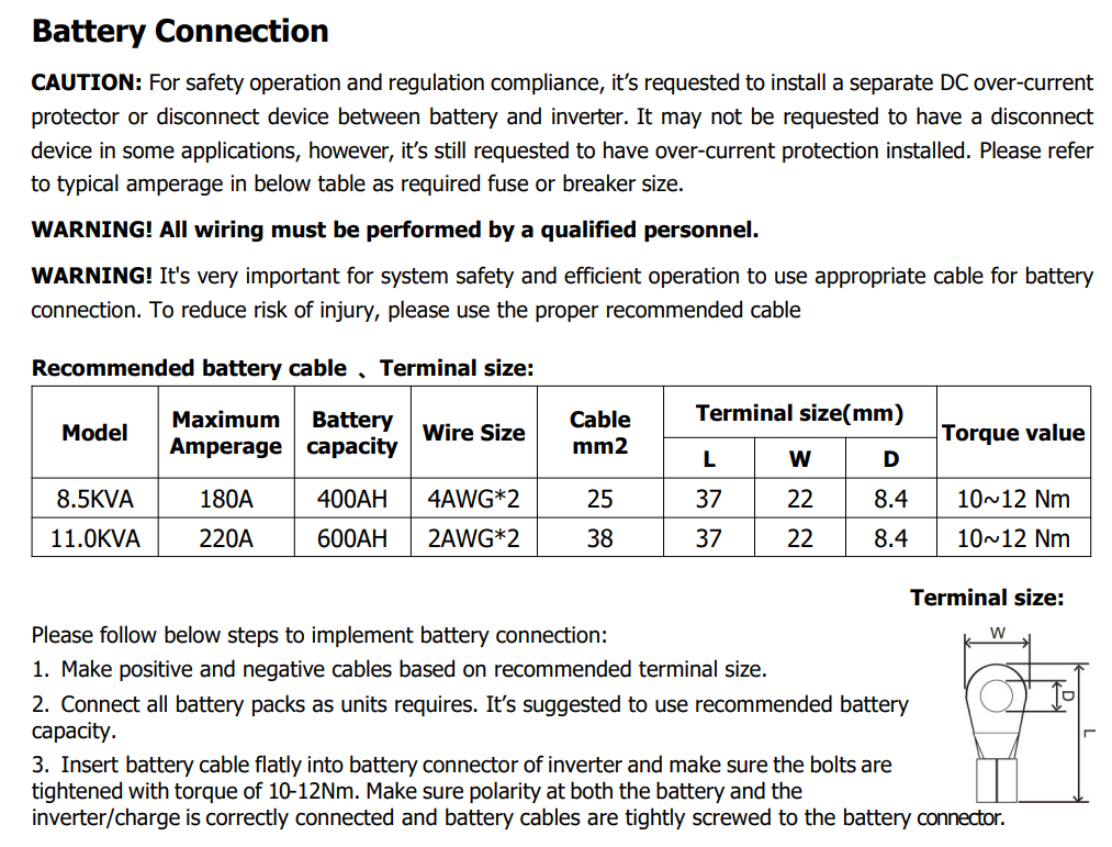

Připojení baterie 15,3 kW ke třem střídačům s max odběrem 200A lze realizovat vodičem 35mm2 do pojistkové skříně s nožovými pojistkami 200A pro každý střídač. Délka a průřez kabelů ovlivňují proudové zatížení a úbytek napětí, přičemž doporučení zahrnují respektování instalačních norem a výrobních pokynů. Rozdíly v kapacitě a stáří baterií mohou vyžadovat úpravu délky a průřezu vodičů pro vyrovnání zátěže mezi bateriemi.

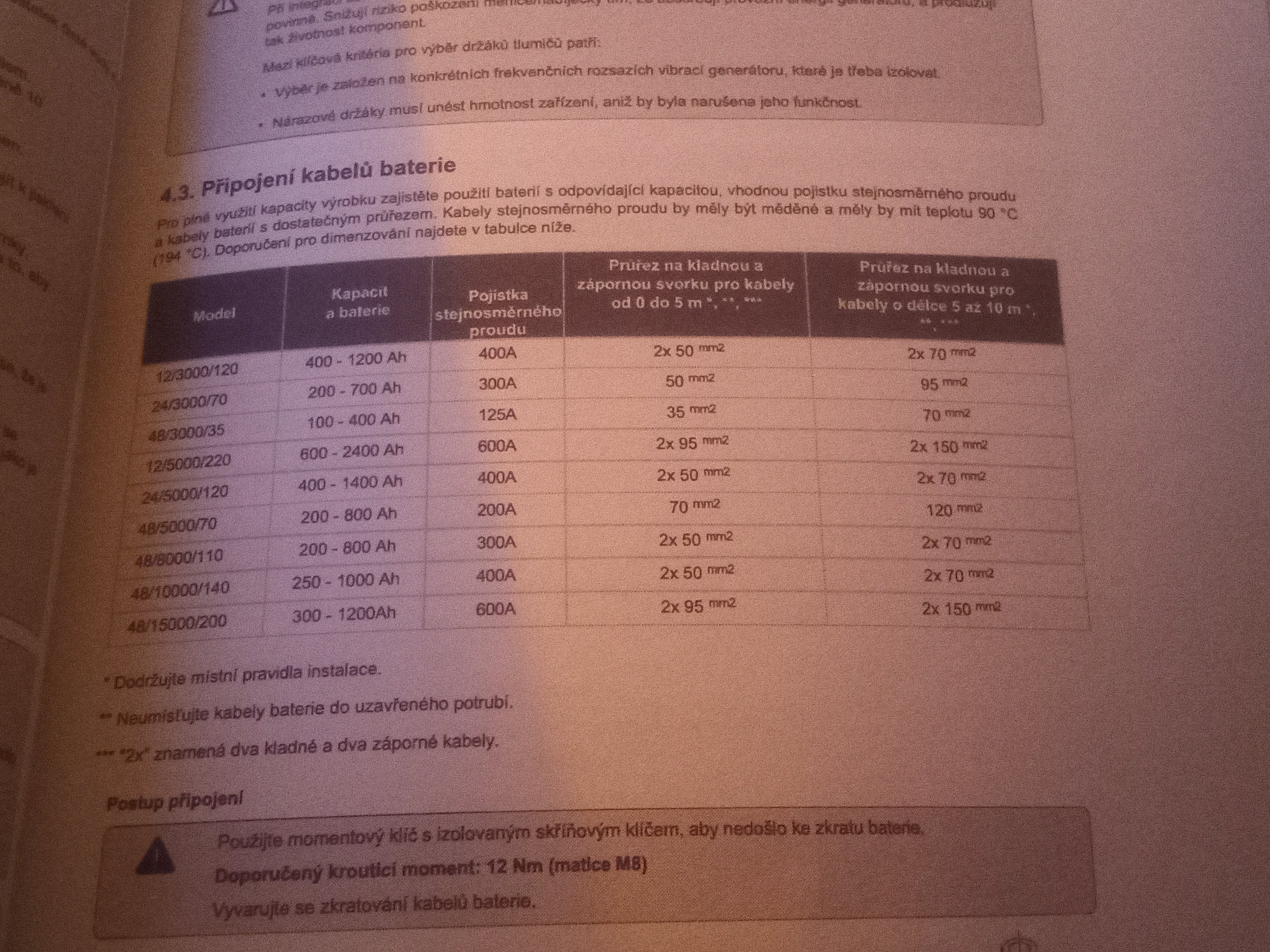

Victron u multiplusu 48/5kwa doporucuje pojistku 200 A a prurez 70 mm2 do vzdalenosti 5 m, jinak 120 mm2

Já tedy ten údaj v manuálu 2AWG*2 chápu tak, že je připojení každého pólu provedeno zdvojeným vodičem 2AWG, takže 2x38mm. Pod průřez 70mm bych u tohoto výkonu nešel. Jaká že bude celková délka vodiče od baterky přes pojistky do střídače a zpět do baterky?

Ale ty mas ty pojistky 3(pary).Privod k tem pojistkam musi byt dostatecne dimenzovany-idealne 3nasobne nez od pojistek k menicum.A mas v navodu doporucenou baterii 600Ah na menic,ale zapojit chces cca 310Ah na vsechny.Ta tvoje baterie ma nekde urcite uvedenou max hodnotu trvaleho vybijeni.Netusim k cemu potrebujes 3x11kw menice(netvrdim ze je nepotrebujes),ale potrebujes k nim rozhodne vic baterek.Jestli te limituji finance,tak porid treba 3x8kw menice a za zbytek postav baterky nebo zvol jine reseni.

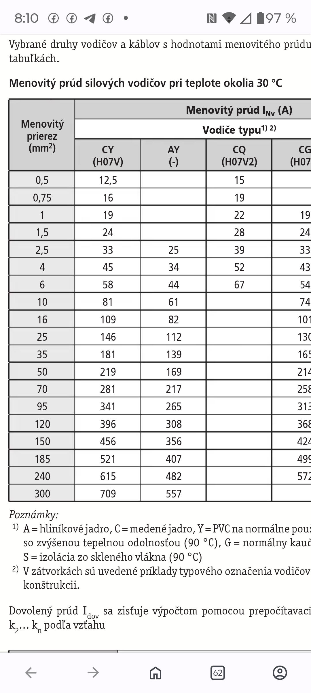

Úplne najlepšie je pozrieť si elektrotechnické tabuľky, prípadne vygúgliť "dovolené prúdové zaťaženie vodiča". Ono sa to dosť líši podľa spôsobu uloženia vodiča, počtu a rozostupu vodičov. Istenie má v spravidla o dosť nižšiu hodnotu.
