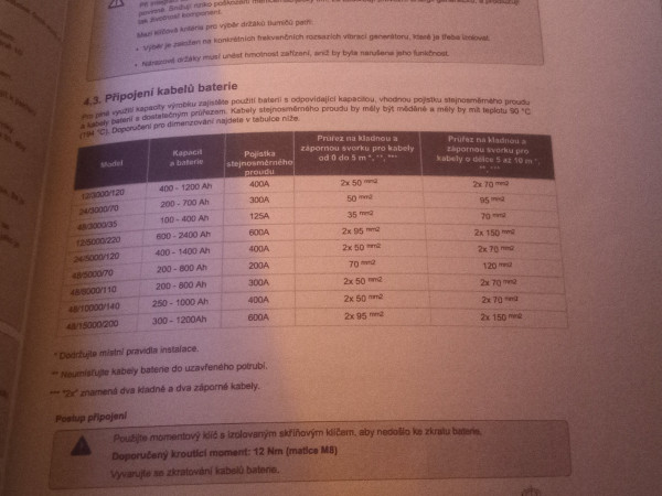

Victron u multiplusu 48/5kwa doporucuje pojistku 200 A a prurez 70 mm2 do vzdalenosti 5 m, jinak 120 mm2

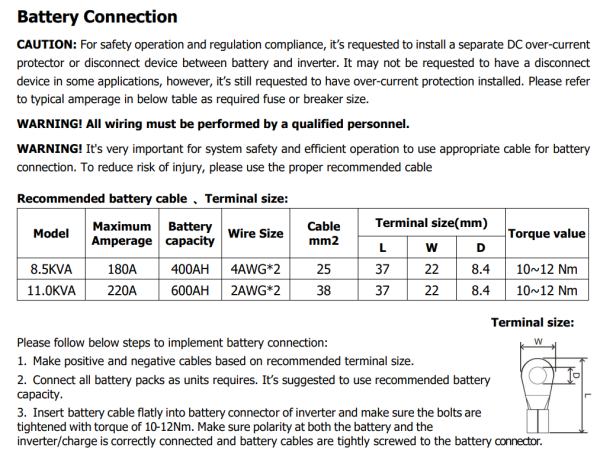

Já tedy ten údaj v manuálu 2AWG*2 chápu tak, že je připojení každého pólu provedeno zdvojeným vodičem 2AWG, takže 2x38mm. Pod průřez 70mm bych u tohoto výkonu nešel. Jaká že bude celková délka vodiče od baterky přes pojistky do střídače a zpět do baterky?

Ale ty mas ty pojistky 3(pary).Privod k tem pojistkam musi byt dostatecne dimenzovany-idealne 3nasobne nez od pojistek k menicum.A mas v navodu doporucenou baterii 600Ah na menic,ale zapojit chces cca 310Ah na vsechny.Ta tvoje baterie ma nekde urcite uvedenou max hodnotu trvaleho vybijeni.Netusim k cemu potrebujes 3x11kw menice(netvrdim ze je nepotrebujes),ale potrebujes k nim rozhodne vic baterek.Jestli te limituji finance,tak porid treba 3x8kw menice a za zbytek postav baterky nebo zvol jine reseni.
