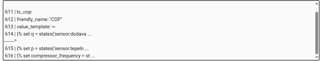

Resim vypocet COP u Grundiga pridal jsem do HA vypocet upravil jsem senzory za svoje ale porad mi to hazi chyby viz foto netusim co v tech radkach upravit. Diky

- soami
- Příspěvky: 1108
- Reputace:120
- Lokalita: Posázaví
- Bydliště: Posázaví
Re: Moje FVE Victron
Nechybí ti v tom kódu začátek? Já bych to udělal jako sensor, tzn. na začátku:
template:
- sensor:
template:
- sensor:
