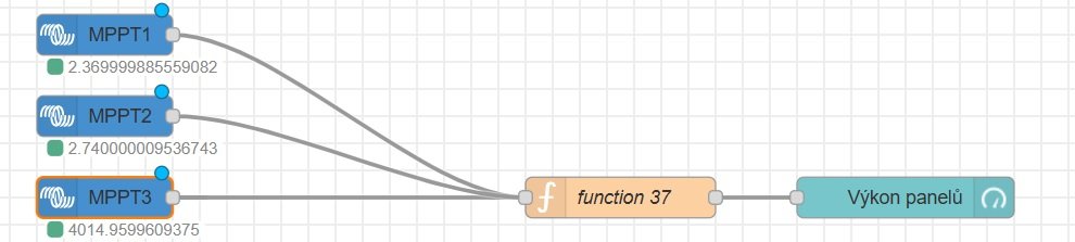

Ahoj dodaval jsem do vytezovani v NodeRed dalsi dva MPPT ale udaje se dashboardu neukazuji jakou soucet ale porad se stridaji, jak to udelat aby se ukazovali jako spolceny udaj? Diky
vanilka
- Příspěvky: 399
- Reputace: 119
- Lokalita: Beroun, Příbram
Re: Moje FVE Victron
Nejdriv musis vsechny tri zpravy sloucit pomoci nody join do jedne zpravy a tu potom v ramci nody function zpracovat.

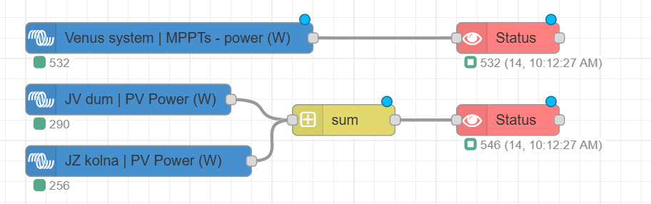

A proč tak složitě když je k dispozici node který přímo dává celkový výkon všech mppt?

JOIN muzu nechat v automatickem rezimu nebo nastavit manualne?
Ktery node dava dohromady vsechny MPPT?
A jeste jeden dotaz vzdy jsem se musel do NR prihlasit abych mohl neco menit a najednou kdyz to otevru z Victron stranek tak to jde menit i bez prihlaseni. Jak to zamknout? Diky

JOIN dávám v manuálním režimu a zadat počet očekávaných zpráv , v tvém případě 3. Vypadá to že uzel SYSTEM umí zobrazit celkový výkon a proud MPPT
ElektroEzs
- Příspěvky: 2657
- Reputace: 86
- Lokalita: okolí Teplic
- Výkon panelů [Wp]: 8340
Je to tak SYSTEM umi MPPTs tak jsem to pouzil a uvidime zejtra. Diky vsem

Protoze jsem vychazel ze standardni verze Node-Red a ta noda SYSTEM je asi jen ve Victron verzi v Cerbo-GXPaulob píše: sob zář 13, 2025 6:29 pmA proč tak složitě když je k dispozici node který přímo dává celkový výkon všech mppt?

Tak uzel SYSTEM zobrazuje celkový výkon MPPT s odchylkou oproti tomu když si výkony sečtu sám přímo z jednotlivých uzlů MPPT.

Jak moc velka odchylka tam je? Zatim mi to nejak neprijde ale moc nesviti:-)

Při zhruba 300+300W to bylo 10-20W. Je otázka kde ten uzel bere ten výkon. Pokud ho počítá z výstupu MPPT a jednotlivé MPPT ho berou ze vstupu tak by to mohli být ztráty.

Ja to zkousel a me to sedi s tim co ukazuje CERBO na obrazovce:-)
