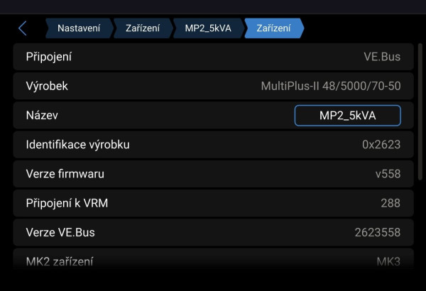

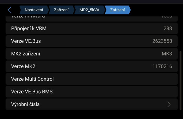

Re: Multiplus II a seriove zapojeni
Spíš mě zajímá to zapojení druhýho měniče přes MK3 - jak to potom vypadá v cerbu? zkus nějakej prinscreen.
přes MK3 by se to tam mělo objevit jako další VE.BUS SYSTEM...

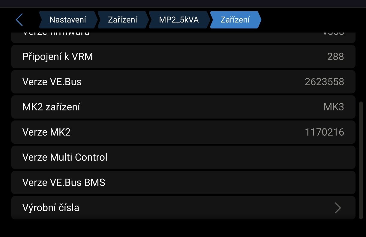

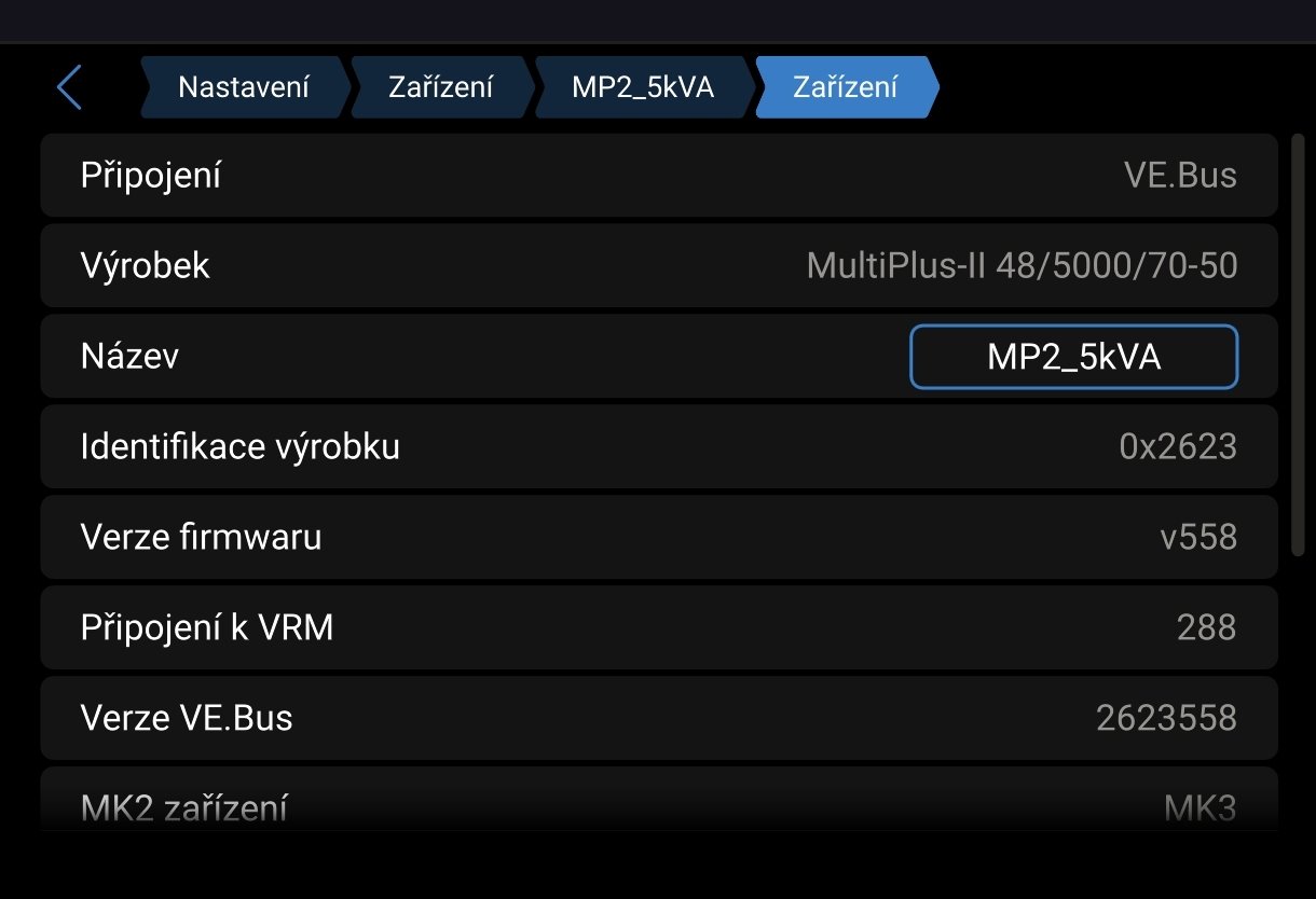

Pak to tam vidím takhle, ale nevím co přesně tě zajímá.kodl69 píše: pon pro 15, 2025 2:32 pm Spíš mě zajímá to zapojení druhýho měniče přes MK3 - jak to potom vypadá v cerbu? zkus nějakej prinscreen.

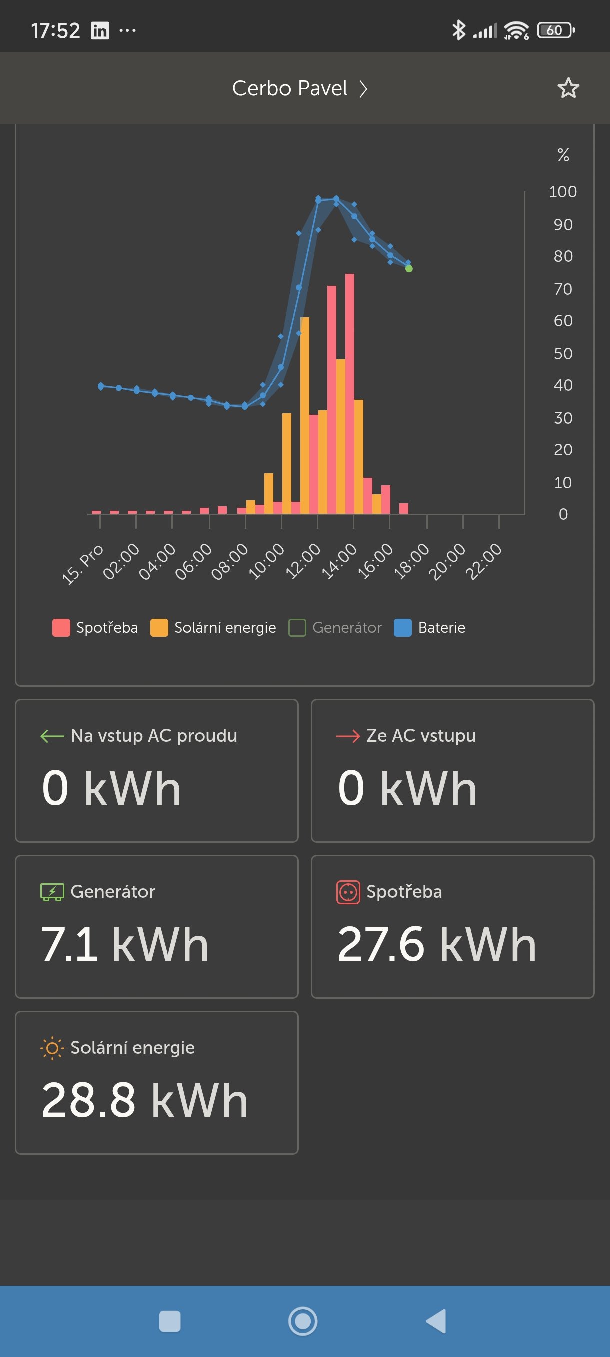

K tvému editu, zapojené to mám samozřejmě správně a ani si neumím představit jak by to šlo naopak.
Zde dnešek ve Vrm, už bez et112. Generátor ukazuje správnou hodnotu ale reálná spotřeba byla jen těch 20 a né 27, vrm tam prostě přičte ten generátor protože neví že je ze stejné baterie.
Dokud jsem neměl měnič generátor zapojen do cerba tak vše ukazovalo správně.
